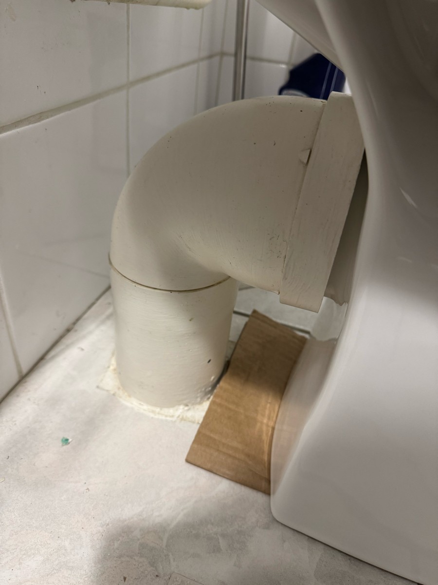

crazytiti a écrit :
Je pense la même chose que les copains du tuyau souple [:gyzmo39]
Fait nous une photo on pourra mieux t'aider.
Le soucis c'est qu'on n'assemble pas les tuyaux bout à bout mais avec environ 4cm de recouvrement.
Donc il te faut un mâle et un femelle pour que ça s'emboite [:schnouf]
La où ça deviens intéressant c'est que ton tuyau est un trans qui s'ignore [:fanou]
Il existe des tuyaux de diamètre juste inférieur au standard pour justement faire une reprise en se collant à l’intérieur.
Nb : Ce poste est sponsorisé lgbtq+je-ne-sais-pas-quoi, aimez-vous les uns les autres.
https://img3.super-h.fr/images/2024 [...] 606c50.jpg
Donc en gros le coude est mâle et le tube pvc vertical  est femelle.
Je comprend la problématique des 4 cm de recouvrement, ce qui voudrait dire qu’il faut que je coupe bien plus bas, que j’ajoute un manchon (de bas en haut) mâle/femelle, puis que j’y colle un nouveau coude mâle. Le tout en gagnant 1 cm de haut.
C’est ça ?

grotius a écrit :
Si tu rates ton coup ça va être galère, c est beaucoup plus simple de remonter le sol fini
Donc surélever le wc ? Tu utiliserais quoi ?

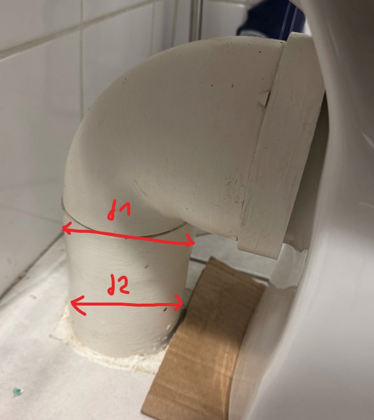

C’est ça ?
Oui c'est une solution.
Est ce que tu peux mesurer le diamètre du tuyaux à ces 2 endroits (assez précisément si possible) ?
J'ai l'impression qu'il a du être chauffé et écarté pour devenir femelle.
https://rehost.diberie.com/Picture/Get/f/329326
Le PC est une drogue... Téléchargez mes modèles 3D pour que j'ai du filament gratuit :-D https://www.printables.com/fr/@Crazytiti_1456354

Posté le 19-11-2024 à 12:48:51  profilanswer
D1 = 10,28
D2 = 10,19
Mesuré au mètre ruban. Donc oui petite différence, peut être due à l’effet d’avoir été chauffé pour s’emboîter.
Mais dans ce cas ça voudrait dire que c’est actuellement un tube vertical mâle / coude mâle ?
Si je pars sur un raccordement (du bas vers le haut) mâle/femelle puis un coude mâle ça devrait aller ? Ou alors je dois considérer que c’est exactement l’inverse que je dois acheter ?

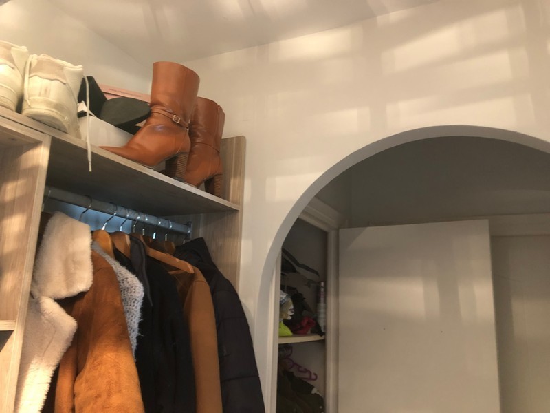

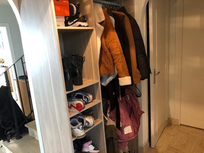

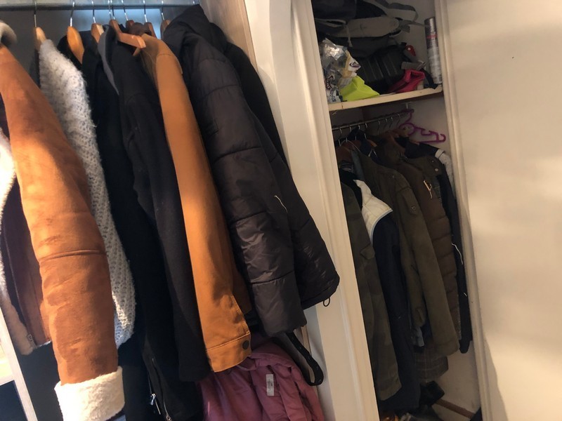

Bon, madame veut un placard  :o
POur moment, dans notre entrée, on a un pacard sur l'extremité de l'entrée, et une"niche" dans laquelle on a  mis un meuble a tout faire, chaussures/penderie..
Ma femme souahite tout casser, j'ai verifié, murs en brique), pour faire un grand placard avec des grandes portes...
https://img.super-h.fr/images/2024/11/19/e498c82e2f54e3d20e21b8ae7c76cb5b.jpg
https://img.super-h.fr/images/2024/11/19/926f2a11543a1343f95ca50b2993d292.jpg
https://img.super-h.fr/images/2024/11/19/a9f585ad5070417d420672b355c52317.jpg
Ma question pose surtout sur comment faire le nouveau "mur" qui sera  à l'extrémité gauche, je pensais partir sur du carreau de platre, mais des amis me disent que c'est aussi /plus simple en placo , ma crainte a moi venant du fait que je vais pas savoir comment rendre jolies les cornieres "sortantes"..
Mon Flickr!    Ma galerie

Dead Rabbit! :o
Posté le 19-11-2024 à 13:11:34  profilanswer
Avec des cornières en galva a placo?

Posté le 19-11-2024 à 13:30:52  profilanswer
boudiou, ces arrondis !
.  c'est tout
Non, le sol directement. Si c'est 1cm, tu refais le carrelage des chiottes en gros et barre de seuil à l'entrée des chiottes pour rattraper le niveau avec le couloir.
Quand on veut on peut, quand on peut on doit" © Bonaparte

Posté le 19-11-2024 à 14:18:43  profilanswer
c'est de nouveau tendance
Mon feedback
n°71913126
WTF cette réponse. Faut décoller la pipe est en mettre une de la bonne dimension, c'est tout.
Tu ne vas pas refaire la totalité du sol et te taper une barre de seuil à la con juste pour ça. WTF.
Gros +1

Posté le 19-11-2024 à 14:46:56  profilanswer
mais si comme ça tu refais le carrelage du couloir !
et quand tu perces pour fixer le chiotte tu éclates le carreau :D

Posté le 19-11-2024 à 15:46:16  profilanswer
Et comme tu as remonté le couloir de 1cm, tu refais aussi les pièces attenante pour éviter d'avoir une marche à chaque pièce. :o
https://img.super-h.fr/images/2024/ [...] 76cb5b.jpg
https://img.super-h.fr/images/2024/ [...] 93d292.jpg
https://img.super-h.fr/images/2024/ [...] c52317.jpg
Avec un nez de cloison :D

D1 = 10,28
D2 = 10,19
[:tristou:4]
J'y réfléchi quand j'ai un moment histoire d'etre sur de ne pas raconter de connerie !

Alors les coudes existent en male ou femelle.
Là tu as les dimensions (c'est les coudes de castotruc, ya les même chez l'enchanteur)
Donc retourne mettre la tête dans le WC et regarde où tu va couper ton tuyaux vertical en considérant qu'il faut 4-5cm de recouvrement.
Si jamais tu dois couper en 1 ça ne vas pas marcher car tu ne pourra mettre ni le mâle ni le femelle.
Donc faudra couper en 2 et acheter un manchon femelle/femelle et tu viendra coller une pipe male dedans.
Conseil : positionne tout "à blanc" (raccord+pipe+wc) pour vérifier avant de coller.
Mets un filet de joint silicone sous ton wc : ça le stabilise, ça évite les plonk-plonk des wc pas stable, ça évite que l'eau de la serpillière ne passe dessous et moisisse.
https://rehost.diberie.com/Picture/Get/r/329541
https://rehost.diberie.com/Picture/Get/r/329544
Message édité par crazytiti le 20-11-2024 à 09:26:29

Pour compléter:
- tu coupes sur la ligne 2
- tu ponces bien le tuyau pour que la colle adhère et tu chanfreines à l'intérieur
- tu colles un manchon femelle/femelle (il y en a deux types: prend un manchon non coulissant)
(logiquement tu seras trop bas pour pouvoir coller correctement ton coude à 90°)
- tu monte à blanc un manchon de réparation male/femelle recoupable, qui te permettra de régler la hauteur
- tu montes à blanc le coude de raccordement vers le WC
- tu mesures la longueur à couper sur le manchon de réparation male/femelle pour avoir la bonne hauteur
- tu démontes tout
- tu coupes le manchon de réparation
- tu remontes tout à blanc et tu vérifies la hauteur
- tu redémontes tout  :D
- tu colles le coude sur le manchon de réparation (comme ça tu peux le faire tranquillement plutôt que d'être plié au sol)
- tu colles l'assemblage que tu viens de faire sur le tuyau d'évacuation
Important :
- toujours poncer les surfaces PVC qui vont recevoir la colle
- on encolle toujours la partie male, jamais la partie femelle (pour éviter de pousser la colle dans le tuyau et d'avoir un bourrelet qui bloquera les fluides)
n°71917849

En chauffant la zone collée au décapeur, tu dois pouvoir désolidariser ton coude de ton tube
