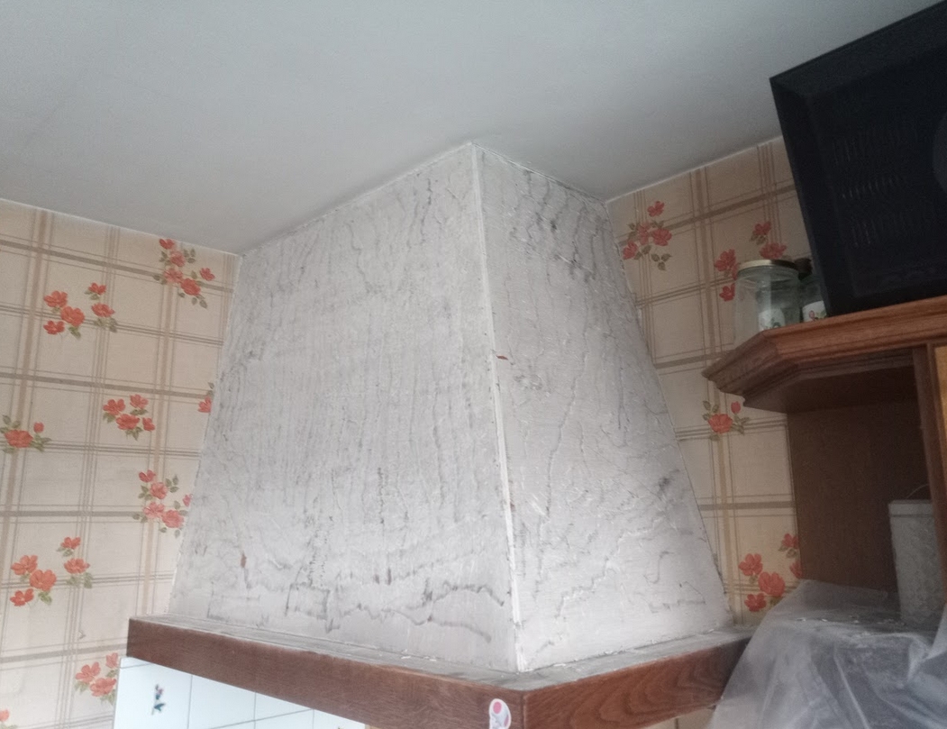

crazytiti a écrit :
Je viens d'enlever le crépi moche de la hotte de ma cuisine, il reste le support en bois.
Je voulais mettre des plaques en alu mais je trouve ça plutôt chère compte tenu de la surface (~1.5m²)
Vous avez des idées ?
Pas trop sombre, facile à laver, j'aime bien faire frire des trucs dans la poêle.

Personne n'aurais une idée ? :hello:

DrDooM
Posté le 13-11-2024 à 19:11:42  profilanswer
Dis-toi qu'en inox c'est encore plus cher  [:pazou:3]

jma64
Electricien chez MOI 8-))
Posté le 13-11-2024 à 19:16:54  profilanswer
HB:  papier alu ! !   :o
