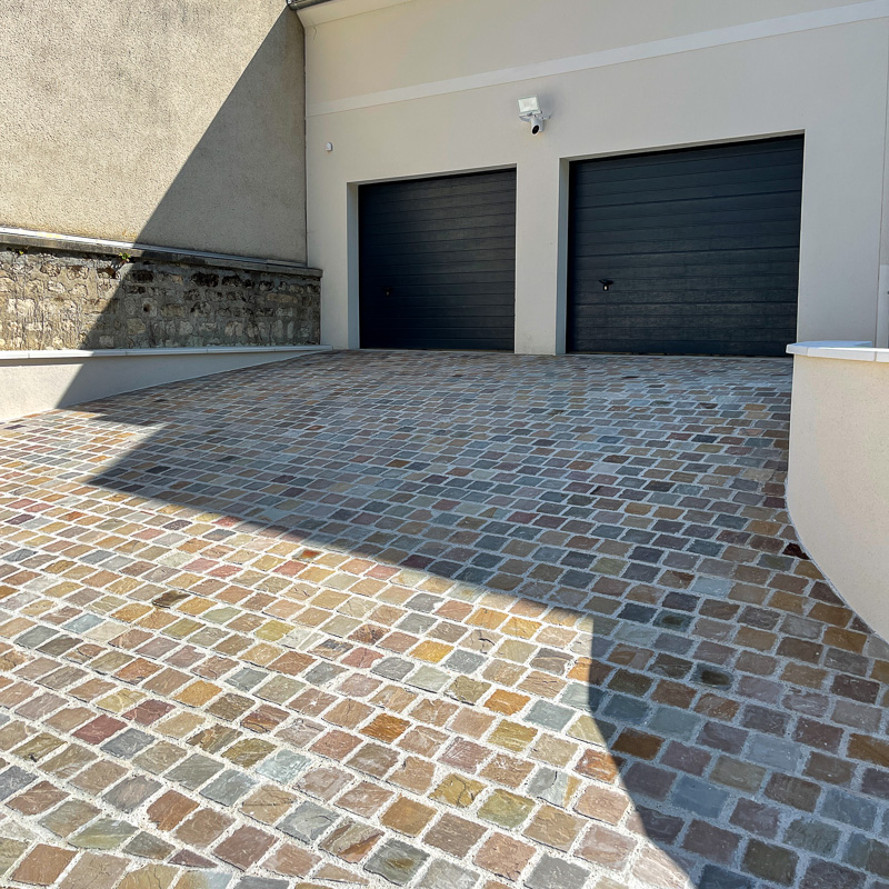

StanCW
Parle à Monkey ...
Posté le 15-11-2024 à 19:45:22  profilanswer
paradise974 a écrit :
Quelle épaisseur les pavés ?
Gré Kandla 5/7cm
https://www.bricoman.fr/pub/media/catalog/product/mkp/0c2134aa111d43abd2a18b96e2e1d50d/media.jpg?width=2000&height=2000&canvas=2000:2000&quality=80&bg-color=255,255,255&fit=bounds
Message édité par StanCW le 15-11-2024 à 19:47:55

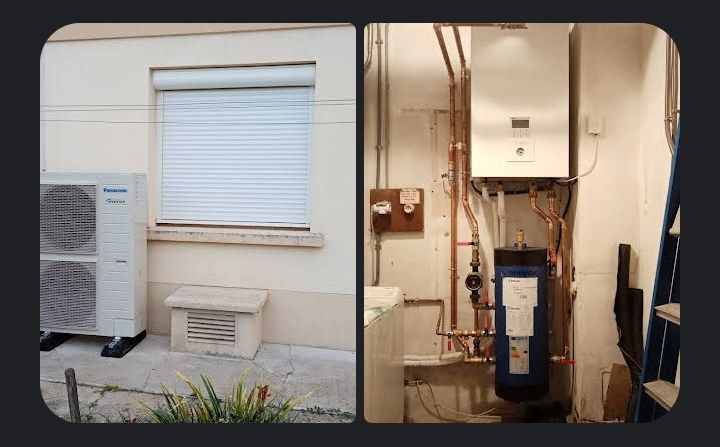

Hello again,
J’ai avancé dans ma réflexion sur la rénovation énergétique, je vais faire la PAC et complèterai l’isolation moi même
Les murs: après avoir eu plusieurs accompagnateurs primaire Renov, le combo parpaing, polystyrène briquette est pas deconnant par rapport a ce qu’il se fait actuellement.
Côté combles perdus, laine de verre ancienne. J’ai regardé  sur les internets et on voit tout et son contraire sur le fait de déposer l’ancienne laine de verre ou non.
-> je vais déjà voir si elle est réellement tassée avec l’épaisseur théorique (ça doit etre écrit dessus) et mesurer directement.
-> si épaisseur ok, y’a t il un consensus sur le fait de garder l’ancienne et rajouter une épaisseur pour arriver disons a 40cm?
Coté plancher bas compléter a la mano l’isolation (50% actuellement) avec plaques de polystyrène
Et vérifier ce qui a été fait par le passé sur les 50 autres %.

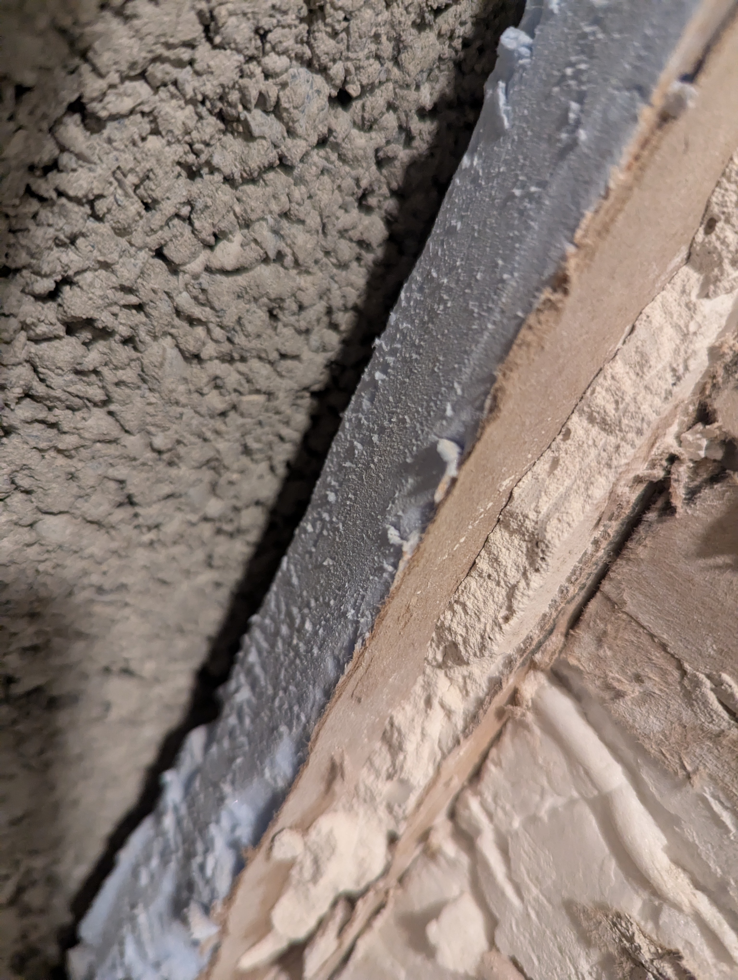

Je suis entrain de remonter mon mur sdb. Mur sur brique et j'ai 50mm pour l'isolation.
Mieux vaut rail + montant+ laine de verre R=1.2 + BA
Ou plaque polystyrène + BA collées au map R=1.3
Différence minime non? Je vois aussi plus de pont thermique sur le mode rail + montant
Solution 1 : j'ai deja tout le matos
Solution 2 : faut que j'achète des plaques et map
Maison années 80
Des avis?
n°71894833
grotius
Maison années 80
Des avis?
Tu peux pas isoler plus, la c est comme si tu n avais rien.
n°71894850
mystiko
Posté le 16-11-2024 à 08:57:59  profilanswer
J'ai que 50mm avant le rebord de la fenêtre  :(
Avant j'avais ça (tout moisi donc j'ai viré) : https://rehost.diberie.com/Picture/Get/r/328553

mystiko
Posté le 16-11-2024 à 09:53:21  profilanswer
AmiralAckbar a écrit :
Doublage placo PU type Soprema collé au MAP :O
Plus cher que le doublage PS mais bien meilleure isolation.
Effectivement j'arrive à du 1.9 en 50mm
Y'en a pas partout de ces plaques mais je vais aller en chercher :jap:

Posté le 16-11-2024 à 10:20:42  profilanswer
Non c'est pas chez moi :D, j'ai pas signé encore, et j'ai un peu de beton à faire avant.
C'est une illustration du type de pavé que je vise.

desp a écrit :
Hello again,
Surtout ne sous dimensionne pas la PAC.
Leur rendement diminue avec le froid et c'est le moment où l'on en a le plus besoin.
Si tu peux mets là sur une façade est ou sud.
Mon exemple, baraque année 70 combles avec plancher. Double vitrage et le mur nord doublé brique.
Mitoyen côté sud 90m carré 2 niveaux.
Je suis au sud de Lyon je chauffe 6 mois 19 la journée et 18 la nuit.
Pac panasonic de 9kw, cop de 4 à 5 mesuré par la chaudière ça descend à 3 les semaines les plus froides
Tu peux pas déposer la fenêtre et rajouter des tapées pour augmenter l'épaisseur de l'isolant ?
A la base je devais juste refaire du carrelage. J'ai déjà du démonter la cloison alors que pas prévue... A ce rythme je démonte toute la maison  :lol:
J'ai trouvé du doublage PU avec un R de 1.9. ça doit pas être pire que ce que j'ai ailleurs ...
Radiateur à eau d'origine plutôt gros, la loi d'eau varie de 30 à 45.
https://rehost.diberie.com/Picture/Get/f/328561
Pas de calorifugeage sur les cuivres ?  :??:

desp
Posté le 16-11-2024 à 15:15:16  profilanswer
Je pense que le chauffagiste n’y est pas allé de main morte : Mitsubishi zubadan 14kW, groupe à l’est
Je suis dans le sud mais en forêt et sur un plateau (200m) où il peut faire assez froid
Il y en a sur ceux qui vont dehors, et sur ceux (non visibles) qui vont au circuit des radiateurs au plafonds.
Ya quelque chose à gagner là ?
Par contre c'est pas hydro.
Si je plaque un panneau à carreler qboard dessus on est bon non ?
Pas hydro mais si tu fais proprement ton étanchéité y'a pas de raison que ça n'aille pas.
Au pire faut checker les recommandations du fabricant.
