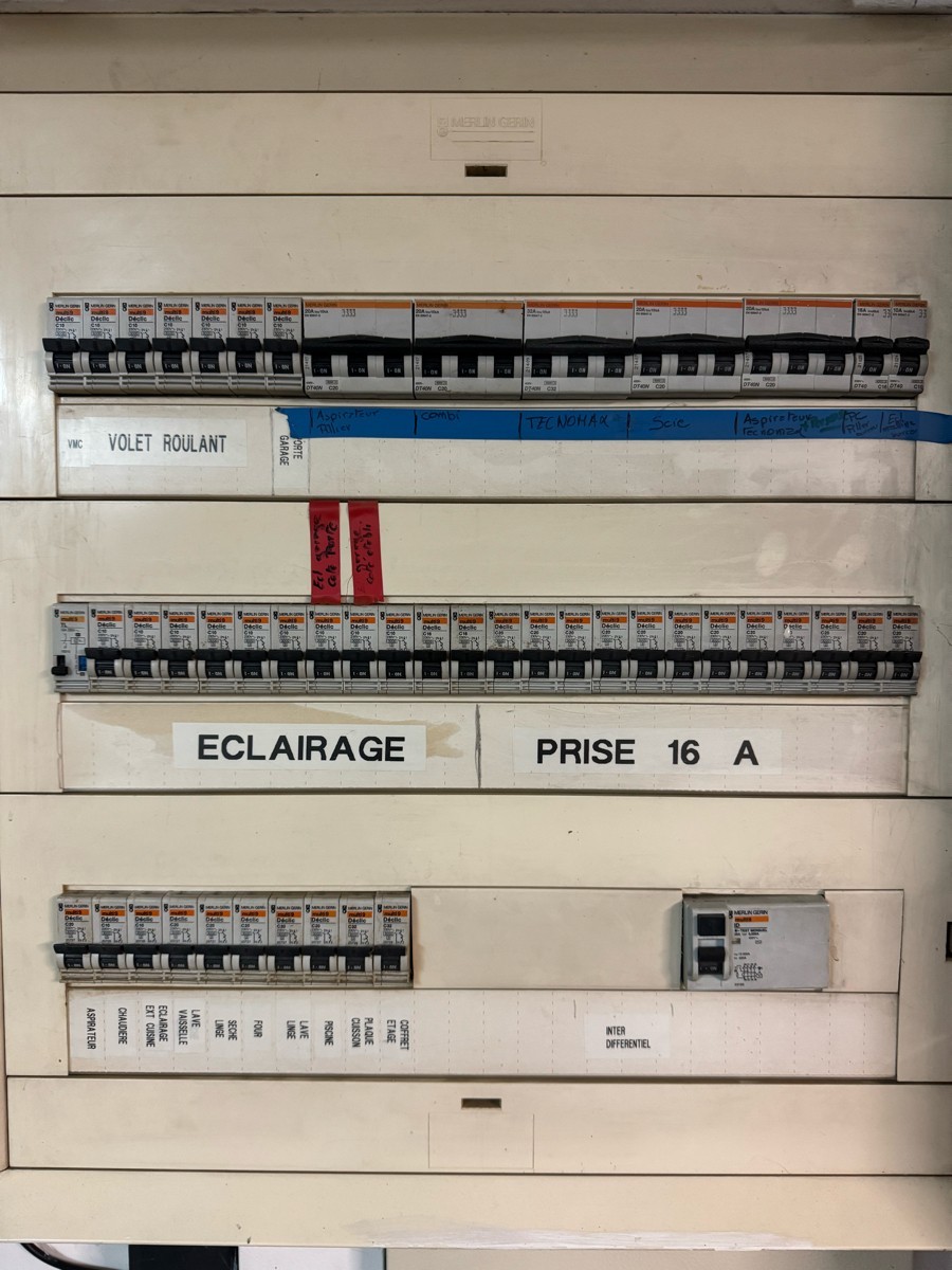

Posté le 06-11-2024 à 13:35:36  profilanswer
jerries a écrit :
Bonjour,
J’ai besoin de conseils j’y connais rien en électricité/tableau électrique.
On vient d’acheter une maison, le tableau électrique est comme ça :
https://img3.super-h.fr/images/2024 [...] bc55e7.jpg
Mes questions :
- Concernant le tableau électrique, je suis surpris car il n’y a pas de module de protection en début de rangées. J’étais en appartements avant et c’était systématiquement le cas. Et il me semble particulièrement chargé. Le diagnosticien n’a relevé aucune anomalie dans les documents d’avant vente. Sauf que demain si je fais installer une borne de recharge ou des panneaux photovoltaïques est-ce que les artisans/le consuel seront du meme avis ?
Merci pour votre aide et désolé pour ces questions basiques.

n°71836618

Posté le 06-11-2024 à 13:45:25  profilanswer
jerries a écrit :
Petit up svp sur la partie purement protection de mon tableau électrique ?
Tu es en triphasé ou pas? Cf les disjoncteurs en haut a droite?

jerries
Posté le 06-11-2024 à 14:08:00  profilanswer
Oui je suis en triphasé. J’ai 5 prises triphasées dans le garage.
Mon point est davantage concernant la sécurité globale de mon tableau car j’ai l’impression que je n’ai qu’un seul disjoncteur différentiel en bas à droite pour un nombre très important de circuits.
Je compte installer à court terme une prise renforcée (éventuellement en remplacement d’un circuit triphasé) et plus tard une installation de panneaux photovoltaïques.
Un électricien pourrait il refuser de travailler sur mon tableau étant donné que j’ai visiblement « peu » (en quantité, mais je ne sais pas l’impact sur la sécurité réelle) de disjoncteurs différentiels en tête de ligne.

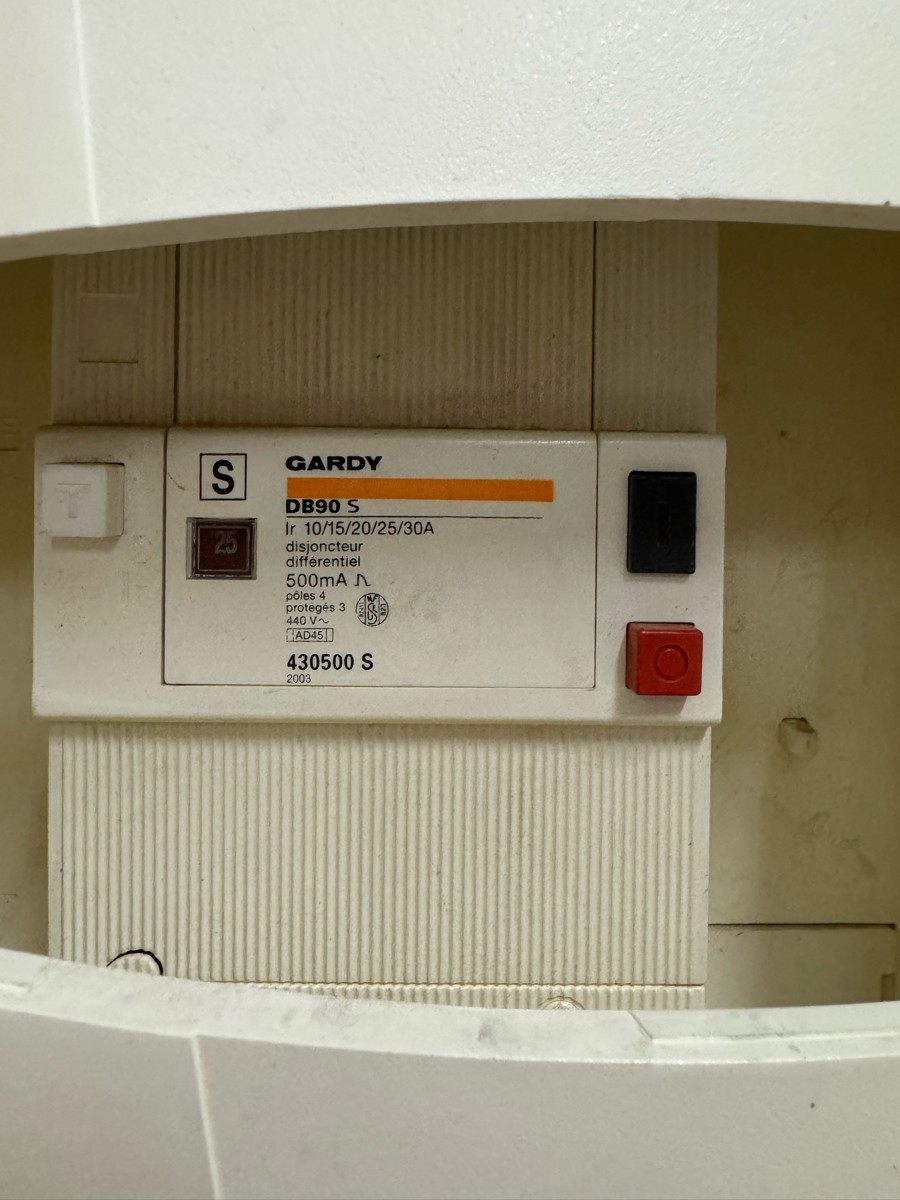

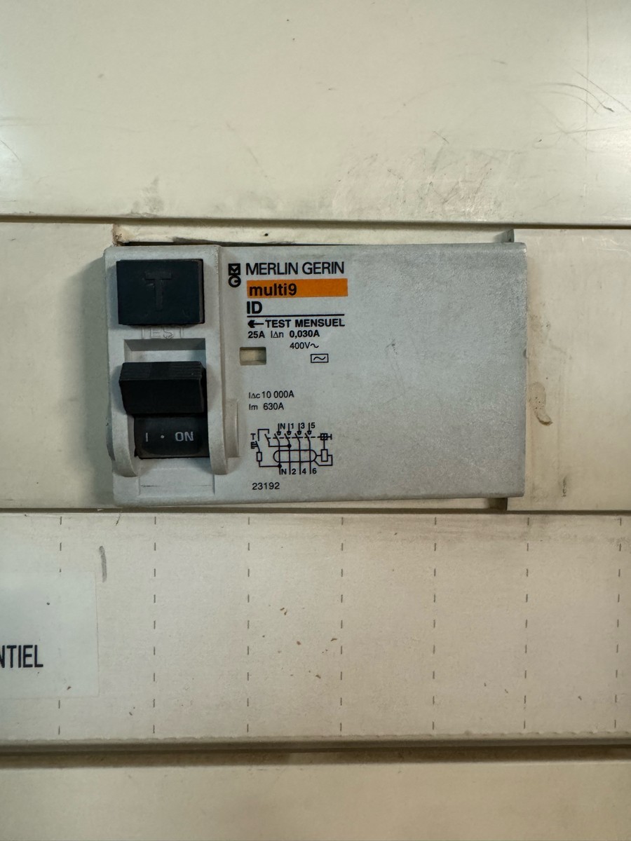

nasdak
Posté le 06-11-2024 à 14:28:30  profilanswer
Ta photo est floue mais apparemment il n'y a aucun ID devant tes disjoncteurs tri donc là il y a vraiment danger...
Et apparemment 1 seul ID pour tout le reste (sur une seule phase?)
Bref, le tableau est a refaire.... C'est fou que le diagnostic ne pointe pas de souci !
Message édité par nasdak le 06-11-2024 à 14:31:03

kimmeria
Posté le 06-11-2024 à 14:41:05  profilanswer
On voit sur le schéma que c'est un ID triphasé. Il est situé en bas à droite, mais il protège certainement la totalité des 3 phases de l'installation. C'est classiquement ce qui faisait avant, ce n'est pas spécialement dangereux si le calibrage est bon.
Faudrait ouvrir le tableau pour voir les cablages. Mais sinon il y a aussi plus simple : tu déclenches l'ID et tu vérifies que tu n'as plus de courant nul part.
Si tu engages un électricien pro, il sera obligé de mettre au norme NFC-15 100, donc il devra rajouter des ID, etc.
Message édité par kimmeria le 06-11-2024 à 14:44:48
Ah j'avais pas vu qu'il était en tri l'id !

ryoo
Posté le 06-11-2024 à 15:13:44  profilanswer
Tu as une protection : l'interrupteur différentiel tout en bas à droite.
Après à voir comment c'est câblé sous le capot du tableau (tout est alimenté par celui-ci ?)
D’accord merci.
Voici l’ID triphasé en photo plus nette :
https://img3.super-h.fr/images/2024/11/06/snapshot_1144108930ea94a0c43f15917f.jpg
Pour l’instant je ne veux pas ouvrir ni tout couper, je regarderai ce weekend et je reposterai ici.
Par contre c’est un ID triphasé de 25A * 400V donc il devrait disjoncter au delà de 10 000 W ? Si oui il est clairement sous dimensionné vu que j’ai un abonnement 15 kva (et mon prédécesseur aussi).
Yes merci je regarde ce weekend en faisant disjoncter.

jerries a écrit :
D’accord merci.
https://img3.super-h.fr/images/2024 [...] 15917f.jpg
L'ID se déclenche uniquement quand il y a une fuite de courant >0.03A.
Le 25A, c'est son intensité assignée nominale, c'est à dire l'intensité maximum qu'il peut supporter. Au-delà, il sera défaillant (sans forcément se déclencher, ce n'est pas son rôle).
En l'occurrence, 25A est curieusement assez peu au vu de la taille de l'installation. Tu as intérêt à avoir un bon équilibre entre les phases, car 25A sur une seule phase, c'est assez vite atteint. D'autant plus que cette valeur diminue lorsque la température de fonctionnement augmente. Quel est ton abonnement d'ailleurs ?
Message édité par kimmeria le 06-11-2024 à 19:45:15

jerries a écrit :
D’accord merci.
c'est un interrupteur avec une fonction différentielle, il est sous dimensionné parce qu’il ne peut ouvrir et fermer que si le courant qui le traverse ne dépasse pas 25A (bon un peu plus en vrai mais au bout d'un moment ça va faire des étincelles et l’abimer) au contraire d'un disjoncteur qui lui "s'autoprotége" en limitant le courant.
A voir cependant le réglage du disjoncteur se trouvant en amont de ton tableau, si c'est un disjoncteur de branchement associé à un linky normalement ça ne devrait pas passer
n°71839855
ryoo
Posté le 06-11-2024 à 19:42:27  profilanswer
jerries a écrit :
D’accord merci.
Non, le rôle de l'ID est de déclencher en cas de fuite de courant (un appareil dont la résistance est en fin de vie et touche la carcasse de l'appareil) pour te protéger toi.
Les 25A indiqués sont là pour te dire que l'ID peut encaisser un courant de 25A sans encombre. Au delà de cette intensité ce n'est pas garanti qu'il ne soit pas abîmé et donc fasse son boulot correctement. Normalement cet ID est dimensionné au poil de cul, 15kVa en triphasé soit 5kVa par phase (25A par phase).
En l'occurrence, 25A est curieusement assez peu au vu de la taille de l'installation. Tu as intérêt à avoir un bon équilibre entre les phases, car 25A sur une seule phase, c'est assez vite atteint. Quel est ton abonnement d'ailleurs ?
Je crois que nos messages se sont croisés car j’ai édité le mien.
J’ai un abonnement 15 kva (sans savoir précisément si tout me sera utile pour l’instant : j’ai pris le meme que mon prédécesseur).
Toutefois je ne comprends pas comment je peux tirer 25A sur une seule phase si mon installation est bien équilibrée (postulat que je n’ai pas encore pu vérifier).
En amont j’ai ça entre le linky et mon tableau principal :
https://img3.super-h.fr/images/2024/11/06/snapshot_4702112729dd360c67ea0e491.jpg
Idem 25A, ça me semble peu non ?
n°71839884
kimmeria
Posté le 06-11-2024 à 19:45:35  profilanswer
https://img3.super-h.fr/images/2024 [...] a0e491.jpg
Je n'avais pas vu que tu donnais la réponse pour l'abonnement à 15 kVA. Du coup c'est bon. L'intensité de référence par phase sera de 15 000 / 200 / 3 = 25. Ca colle parfaitement avec ton ID 25 A. Par contre, il n'y a aucune marge.
C'est 25A par phase.
Ah d’accord donc 25A en 200-240V, et pas 25A en 400V vu que triphasé. Merci.
Du coup si j’ai bien compris l’installation est correctement dimensionnée tant que les phases restent bien équilibrées (5 000 w par phase, et pas plus, vu mon abonnement et le dimensionnement de mon disjoncteur/ID) ?
Est-ce qu’il est possible de mettre une prise renforcée sur 2 des 3 phases afin d’avoir moins de probabilité que je dépasse les 5 000 w par phase ?
Message édité par jerries le 06-11-2024 à 19:55:57
n°71840005
kimmeria
Posté le 06-11-2024 à 20:00:04  profilanswer
1) Oui.
2) Il me semble que ça n'existe pas. C'est soit une prise monophasé, soit une triphasé (mais via wallbox à 2k€  :pt1cable: )
Après, il faut rester intelligent, si tu te débrouilles pour avoir une phase qui n'est pas du tout utilisé par d'autres choses la nuit quand tu recharges ton véhicule, il ne devrait pas y avoir de problème. Faut que tu fasses du repérage pour savoir exactement comment a été fait ton équilibrage de phases. A l'inverse, si tu te retrouves avec la machine à laver, le lave-vaisselle, le cumuls et le VE sur une même phase, forcément, ça n'ira pas ;)
Message édité par kimmeria le 06-11-2024 à 20:02:09
