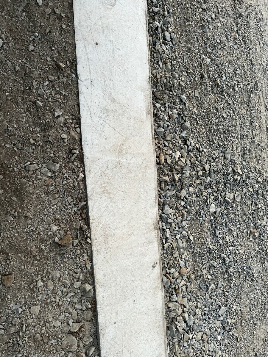

Le sol je ne sais pas trop c'est quoi, un mélange de truc noir, de pierre, et la dalle est assez fine et cassante.
https://media.discordapp.net/attachments/349553308949544964/1248363149212520518/image.png?ex=66b86d08&is=66b71b88&hm=a85b8cdbda8c4d59513089b29283c5bbe79a94f53cf9356d70ff6e931581fe67&=&format=webp&quality=lossless&width=572&height=560
Ca laisse passer l'eau (y'avais du "ino" et c'était un peu humide).

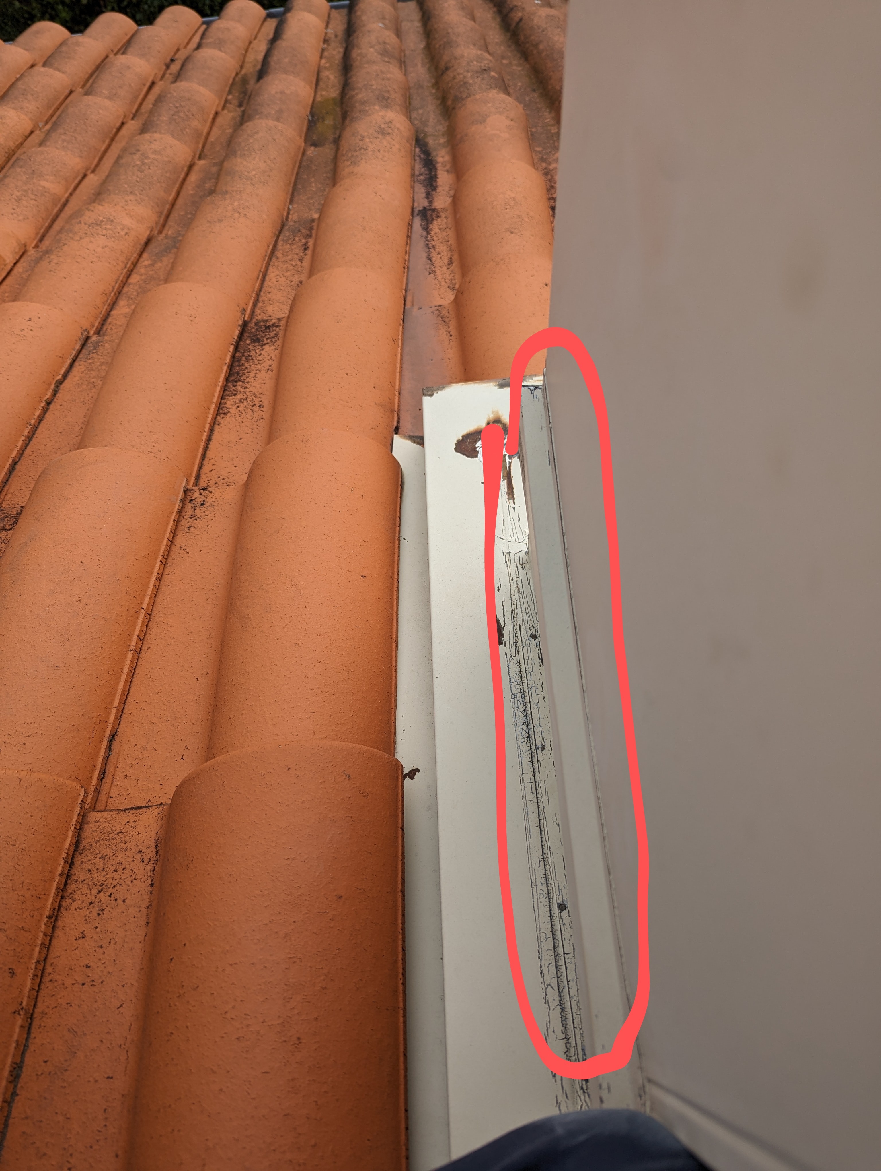

mystiko a écrit :
https://rehost.diberie.com/Picture/Get/r/305841
Après 6 mois de recherche, je pense que ma fuite au niveau du poujoulat vient de la partie entourée en rouge. (Le poujoulat est en deux partie emboîtées et il doit y avoir une mini infiltration)
Qu'est ce que je peux mettre comme type de joint/mastic? Je compte en mettre sur tous les points de rouille aussi
Personne ?  [:fight]

Hello.
Un artisan m’a fait un seuil besoin qui n’est pas très beau même si j’ai vu pire (des petites traces)
On va faire poser un portail dans 2 mois.
En attendant il existe des produits (type enduit ou peinture) pour améliorer le rendu ?https://img3.super-h.fr/images/2024/08/10/snapshot_168077d9a4d9d0132ad74.jpg
L’artisan doit venir faire d’autres retouches. Donc si vous trouvez le seuil trop moche, n’hésitez pas à me le dire que je lui demande d’améliorer ça (si c’est faisable).
Message édité par shebangz le 10-08-2024 à 21:36:02

shebangz a écrit :
Hello.
En attendant il existe des produits (type enduit ou peinture) pour améliorer le rendu ?https://img3.super-h.fr/images/2024 [...] 32ad74.jpg
Il semble plat, on s'en fout des petites traces, t'as pas le nez dessus. L'essentiel, c'est que le rail de guidage du portail soit bien droit. C'est lui qui se charge delà pose du portail dans 2 mois ?
Quand on veut on peut, quand on peut on doit" © Bonaparte

shebangz
Posté le 11-08-2024 à 12:32:41  profilanswer
Non il n’y aura pas de rail. C’est un portail battant à 180 avec moteur enterre. Donc le seuil est intégralement visible que ce soit portail ouvert ou fermé. Si il y a moyen de le rendre « joli » je suis preneur. Je ne sais pas si c’est faisable ?

Roger01
Posté le 11-08-2024 à 12:47:43  profilanswer
Couche de résine? :o
n°71310166
shebangz
Posté le 11-08-2024 à 14:26:53  profilanswer
Ça supporte le passage d’une voiture ?
n°71310250
Roger01
Posté le 11-08-2024 à 14:37:25  profilanswer
Il y a des résines carrossable en tout cas. A voir si c'est possible pour ton cas mais pas de raison. C'est plus la hauteur de couche qui doit être limitant.
n°71310341
Carbon'R
Fahren macht frei
Posté le 11-08-2024 à 14:52:13  profilanswer
Avec des huîtres incrustées :love:
A new power is rising
n°71312864
rappa
noob fever
Posté le 11-08-2024 à 17:51:21  profilanswer
Je comprends pas trop. C'est un seuil en béton, qui par nature est dans un endroit de passage. Tu vas rouler dessus un bagnole, tu vas marcher dessus, je vois pas en quoi son apparence actuelle n'est pas conforme à ce qu'on attend d'un seuil de portail en béton.
https://www.instagram.com/tanguypoulout/

+1 sur la photo il a l'air nickel pour ce qui est de la finition
