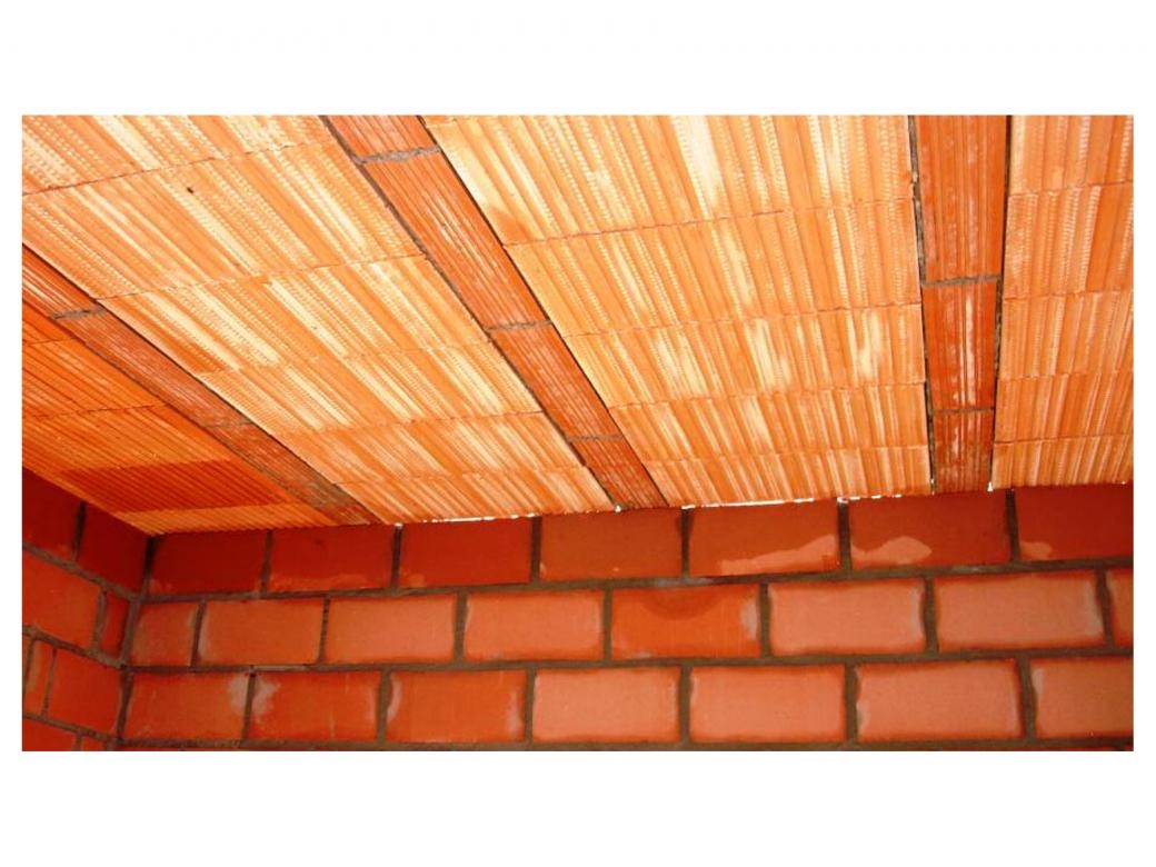

Bonjour à tous,
J'ai une question alakon.
Dans ma cave, j'ai un plafond en hourdis en terre cuite, comme ça :
https://rehost.diberie.com/Picture/Get/f/306066
Je dois fixer un chevron dessus, comme ça : https://www.leroymerlin.fr/produits [...] 13695.html
Question : je le fixe avec quoi ? Juste des vis ? Autre chose ?
Message édité par Critias le 09-08-2024 à 09:19:09

Critias a écrit :
Bonjour à tous,
Cheville basculante et tu vises le creux

Petite précision : le chevron sera soumis à une forte pression latérale. Il est là pour servir de support à des plaques OSB qui constitueront les parois d'un silo à pellets.
Est ce que vous pensez que ce serait une solution valable de la "plaquer" au plafond avec des étais ? Ou c'est complètement con ?

Critias a écrit :
Merci pour cette réponse.  :jap:
Ça doit pouvoir se faire aussi, à titrer personnel c'est ce que j'ai fait pour les tas de bois de mon garage.
À voir "les risques" si ça bouge (genre si ça bloque une porte, ou abimer une voiture, ça peut être chiant)

Et des chevilles molly, ça le ferait ?
Sondage permanent sur vos univers vidéo-ludiques préférés : https://docs.google.com/forms/d/e/1 [...] sp=sf_link | Nouvelles et autres récits (et un peu de JDR) sur: http://critias.over-blog.net/
Si tu visses ta plaque d'OSB dans le chevron, au final ça ne devrait travailler qu'en cisaillement et pas arrachement, ca ira, (même de la cheville fisher nylon ca le fait dans ces conditions)

OK merci.
Je vais tenter les chevilles molly autoforrante. ça semble ce qu'il y a de plus facile à mettre en oeuvre.

Critias a écrit :
OK merci.
Rien de t' empêche d'y ajouter un beau cordon de colle MS Polymères  [:le talus]

Critias a écrit :
OK merci.
Perso j'aime pas les molly auto, je sais pas pourquoi je trouve que ça marche pas aussi bien que les classiques. "Visser" la cheville auto est pas si évident alors qu'un simple
Tournevis plat suffit à percer pour mettre une cheville molly classique.

Critias a écrit :
OK merci.
Ca existe des autoforrante pour de la brique  :??:
Pareil, je prefere la molly classique ou de la simple nylon pour du "dur"

Critias a écrit :
Bonjour à tous,
Tu peux aussi renforcer avec des sabots métalliques fixés dans le mur, si le chevron le touche.
