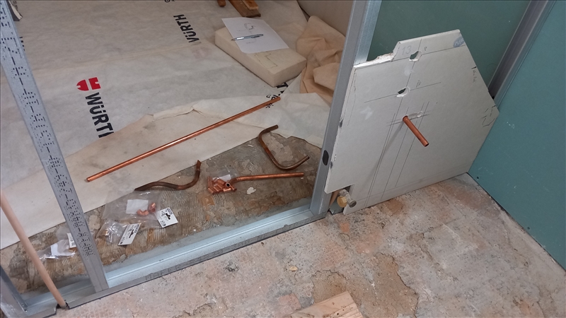

etienn
Posté le 07-08-2024 à 10:07:16  profilanswer
Gnarfou a écrit :
Tu pourrais donc finaliser tes raccords de ce côté, comme ça la salle de bains serait nickel.
Yes, je m'étais dit que j'allais tout faire en cintrant les tubes, pour avoir un min de soudures dans la cloison, d'où aussi mon questionnement sur les chances de réussite...
Vu mes fails en cintrage d'hier soir, je reviens plutot vers des portions soudées avec des coudes 90°.
Ca rendra l'exercice de precision de sortie plus facile.
Et puis je me suis dit que je vais ajouter un gabarit bois épais percé avec le bon entraxe que je vais visser sur mon bout de ba13 gabarit:
https://rehost.diberie.com/Picture/Get/r/305694
(On voit ici, les points de départs existants et les 2 points d'arrivées souhaités sur le ba13 gabarit, dont un est traversé par un tuyau cuivre)
Comme cela je vais contraindre positionnement horizontal, entraxe, normalité au mur avant soudure.
Message édité par etienn le 07-08-2024 à 10:09:41

etienn
Posté le 08-08-2024 à 08:15:30  profilanswer
ratibus a écrit :
Question qui n'a rien à voir : tu ne doubles pas tes montants ?
Si si, là rien n'est fixé, c'est l'étude d'approche. Et avec une partie cintrée sur le tube cuivre, pour son passage dans les trous des montants, je dois garder les montants libres jusqu'au montage et soudure. ( en plus de prévoir l'insertion des planches de renfort entre les montants, pour l'ancrage du radiateur et des supports d'une porte coulissante).
Qd je vide mon circuit d'eau de chauffage, la chaudière est en défaut avec l'absence de pression= plus d'eau chaude sanitaire. Du coup, j'essaye de préparer un max de choses avant pour être sur que l'intervention plomberie passe sur une journée, histoire d'avoir le droit à une douche le soir...
Flickr Instagram SiteWeb
