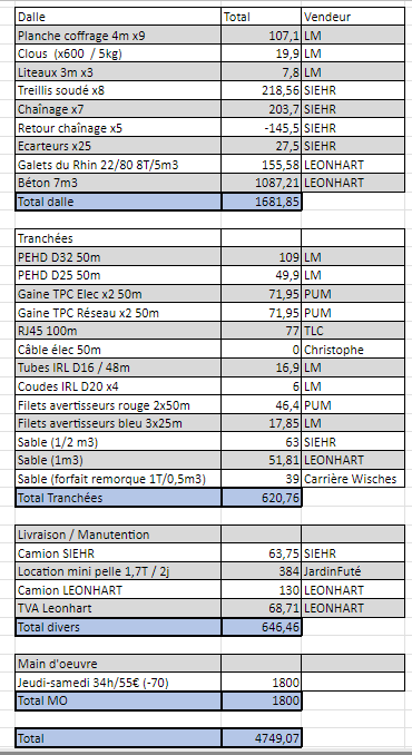

Gnarfou a écrit :
144m² c'est 13416.00€
décapage des terres
coffrage
coulage sur 12cm avec treillis soudé
coffrage caniveau sur le côté
Tu fais comme tu veux ta règle de 3  :D
A une échelle plus près, pour une dalle garage de 30m²
A noter que c'est noyé avec pas mal de terrassement car j'en ai profité pour faire 80m de tranchées pour passer les réseaux donc je mets le tout mais tu peux virer la partie Tranchées et un peu de MO du coup
https://img.super-h.fr/images/2024/08/01/ac5dbf1f029d0bee20f5694f5701a8c4.png
Message édité par trashfrann le 01-08-2024 à 10:06:53

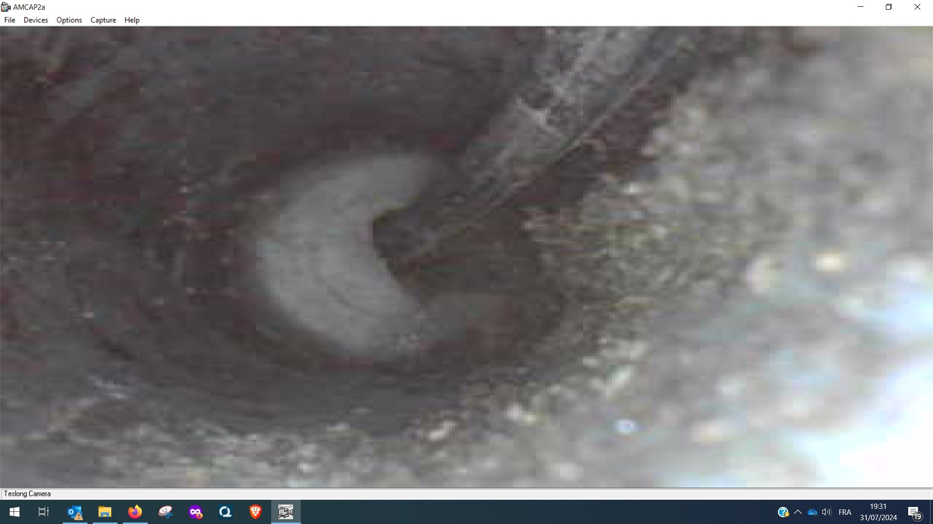

ça me parait pas très cher. Je dois poser un abri jardin et je n'ai pas de dalle, vu le coût, pas sûr que ma solution sur parpaing soit mieux.
J'essaie désesperement de raccorder ma maison au réseau fibre. Je ne peux pas accèder à mon arrivée cuivre chez moi car selon mes dernière recherche, c'est dans un nez de cloison sans accès (mur abattu par ancien proprio)
Je ne trouve pas non plus le regard dans mon jardin..
Après consultation de la mairie, j'ai trouvé la plaque dans la rue et le fourreau qui part chez moi.
J'ai tenté d'insérer une aiguille et de repérer au son et à la longueur pour savoir où creuser. Mais le fourreau est bouché par une sorte de joint au bout de 30cm.
Photo de ma caméra endoscopique (désolé pour la qualité) :
https://rehost.diberie.com/Picture/Get/f/304302
Une idée pour enlever ce truc ?
Message édité par mathew77 le 01-08-2024 à 10:39:43
