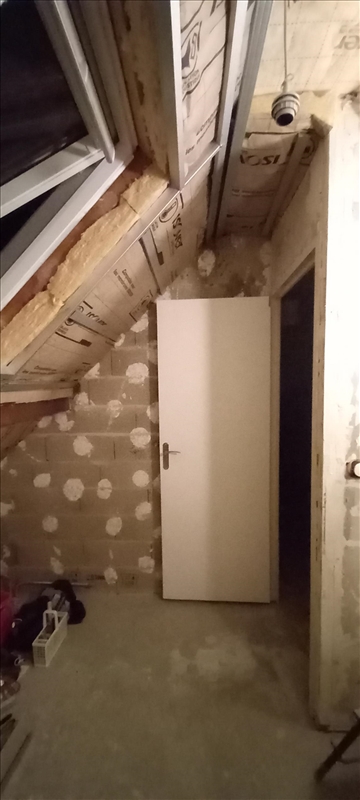

fatah a écrit :
C'est accessible mais clairement faut rentrer par un trou de souris et rester presque allongé. Il y a la solution de souffler des genre de granules pour tout combler mais ça couterait plus cher.
VS d'une hauteur de deux rangs de parpaings ?
Pas compris ?

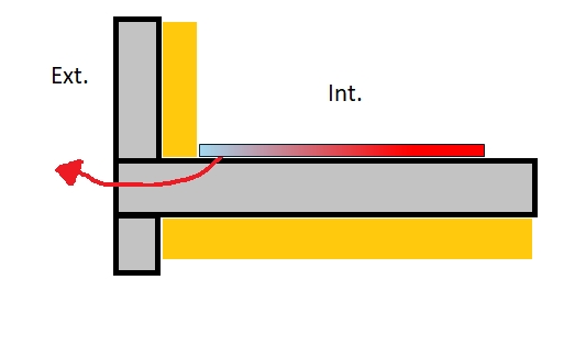

fatah a écrit :
Un des mur isolé par l'extérieur, l'autre par l'intérieur. Tu peux expliquer ce que tu entends par bande froide ?
https://rehost.diberie.com/Picture/Get/f/252655

Posté le 08-02-2024 à 15:32:38  profilanswer
Regarde tes chevrons. Ici c'est 8cm de haut.
Donc avoir juste de l'interchevron, c'est 8cm d'épaisseur d'isol, en se contentant de cela...
Et passer à 22cm, rogne pas mal sur l'espace intérieur m, donc à étudier si tu as des contraintes...
Ici par exemple, j'ai du limité à 18cm (6+12), parceque je voulais pas de porte avec coins coupés:
https://rehost.diberie.com/Picture/Get/r/252786

fatah a écrit :
Oui ça fera un pont thermique donc. Mais vu la configuration de la maison je ne pourrai pas faire mieux. Mais globalement, on est d'accord que ce genre de pont thermique réduit l'efficacité de l'isolation mais est loin de l'annuler ?
Oui, bien sûr. :jap:
Tu passe de
- une bande de 20cm exposée à l'extérieur (avec 30cm de béton avant d'arriver à l'intérieur) + toute la surface du sol exposée à la température du vide sanitaire
à
