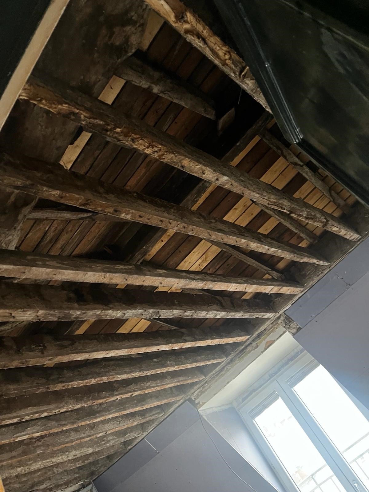

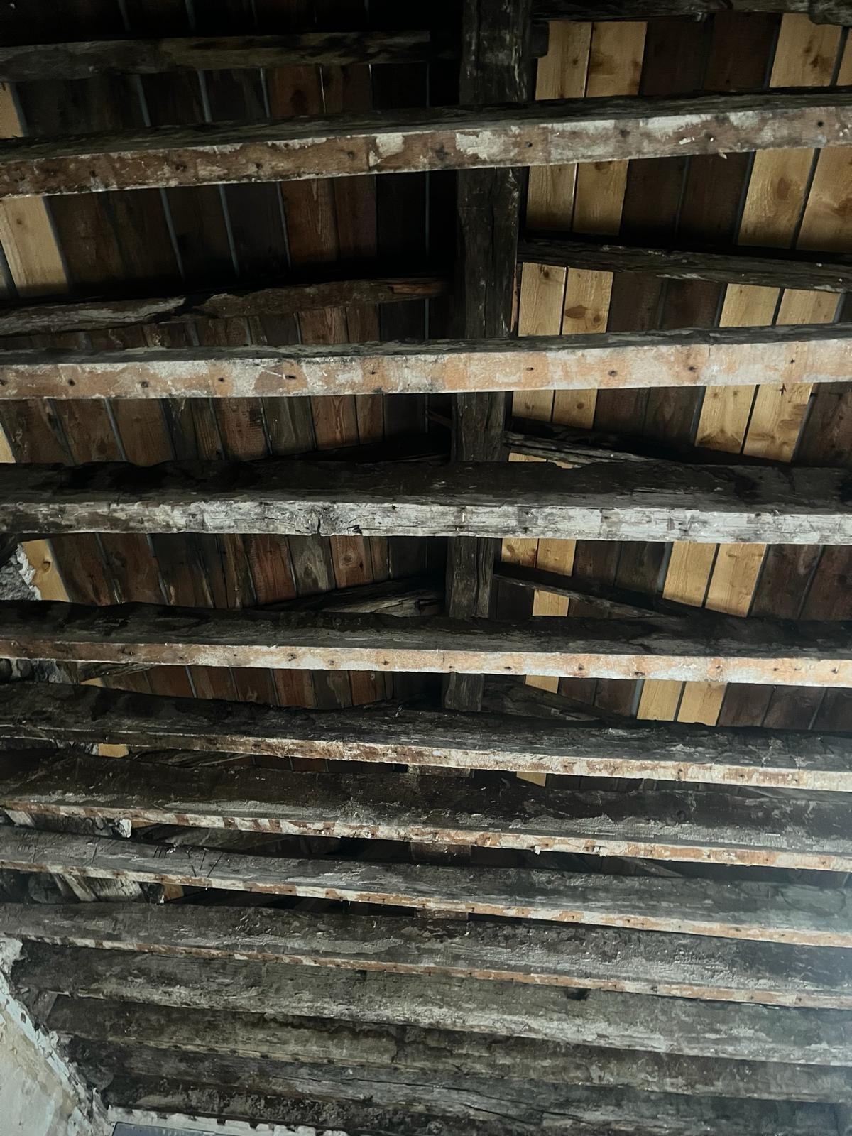

naldo a écrit :
Hello, on a défoncé le faux plafond, et il y a comême un paquet de poutres (13 sur 3,5m).
Pour rappel, vieil immeuble parisien, 6 ème et dernier étage.
On va isoler ça entre les poutres du toit.
Vous pensez qu'il y a moyen de virer une poutre sur deux sur celles visibles là ?
https://rehost.diberie.com/Picture/Get/r/252037
https://rehost.diberie.com/Picture/Get/r/252039
Oui vas-y vire, tu peux même pousser jusqu'à 2 sur 3 sans souci :o

Ca a pas l'air structurel mais par contre moi je laisserais et je déroulerais de l'isolant bien épais dessus pour pas me faire chier la bite.
Mais faut voir si elles sont pas pourries par contre, elles m'ont l'air bien bien vieilles.
Si tu veux être emmerdé continuellement pendant les 50 ans qui viennent, vas y, vire une poutre sur deux [:tinostar]

En fait y'a toujours moyen mais en l'occurrence il faudrait vérifier si certaines poutre ne jouent pas le rôle d'arbaletrier :en gros si elle servent à tenir le triangle qui forme le toit, voir même pourrais tenir les mur (principe de la croix de Saint andré) mais c'est olutot rare et ancien : de quand date ton immeuble ?
Oui avec tout ça.
Faudrait voir avec l'ingé structure+ l'entrepreneur.
Aucune idée de la date. C'est une vieille rue Paris 6 ème, mais ça doit pas non plus être du 19 ème. Je sais pas.

Après le but c'est d'avoir un peu de hauteur vu que c'est déjà bas, donc de pas mettre isolant direk après les poutres mais plutôt en haut entre les poutres.

naldo a écrit :
Oui avec tout ça.
naldo a écrit :
L' entrepreneur verra ça.
Pour une si petite surface ça coûterait pas super cher de refaire cette partie de la charpente (par un pro), ça peut valoir le coup/coût je pense en effet.
Message édité par Daphne le 06-02-2024 à 09:38:53

naldo a écrit :
Oui avec tout ça.
naldo a écrit :
Ça dépend des règlements de copros.
tu nous fera un ptit suivi de ce que proposent les entrepreneurs?
j'ai cru comprendre qu'en fonction de l'isolant le pare vapeur doit être entre la tuile et les poutres, mais la du coup si tu veux pas tout enlever, il va faire comment ?
intéressé de voir ce qu'il propose aussi pour des produits fins avec un bon R, étant donné qu'il y a pas 100m² à faire ça s'envisage AMHA.
Disons qu'il n'y a pas que ça à faire et que c'était un peu une "surprise" (défoncer le faux plafond) que si tu le fais pas à ce moment-là bah tu le feras jamais.
Donc si en plus faut changer quelques poutres... avec l'étroitesse de la cage d'escalier, le prix de la poutre...
Moi je suis OP pour hisser les poutres avec une corde jusqu'au chien assis du 6ème, mais pas sûr que les voisins et riverains apprécient.
ours02 a écrit :
on parle d'un appart dans le 6éme, le prix n'est pas un problème.  [:julm3]
mais oui avec des solutions modernes il doit y avoir moyen de tout refaire, mais je doute qu'il arrive à enlever toutes les poutres transverses pour gagner de la HSP.  :sweat:
Comme dit avant, l'addition commence à être salée, c'est "juste" le rachat d'une pièce qui nous permet de nous agrandir (passer de 2 à 3 pièces) et effectivement l'un des quartiers le plus cher de Paris, avec les bâtiments de France qui surveillent bien donc les entrepreneurs te font des jolis devis.
C'est du zinc parisien par contre, pas des tuiles. On aurait aimé un ou deux vélux mais bon, ça sera un autre moment si on trouve de l'argent, c'est pas la priorité.
Je sais pas comment les gars vont faire, tu peux passer entre les poutres mais oui c'est galère et à la fois c'est pas si haut.
Bref, rdv avec l'entrepreneur pour voir si ça fait descendre ou monter le devis et quelles solutions.
