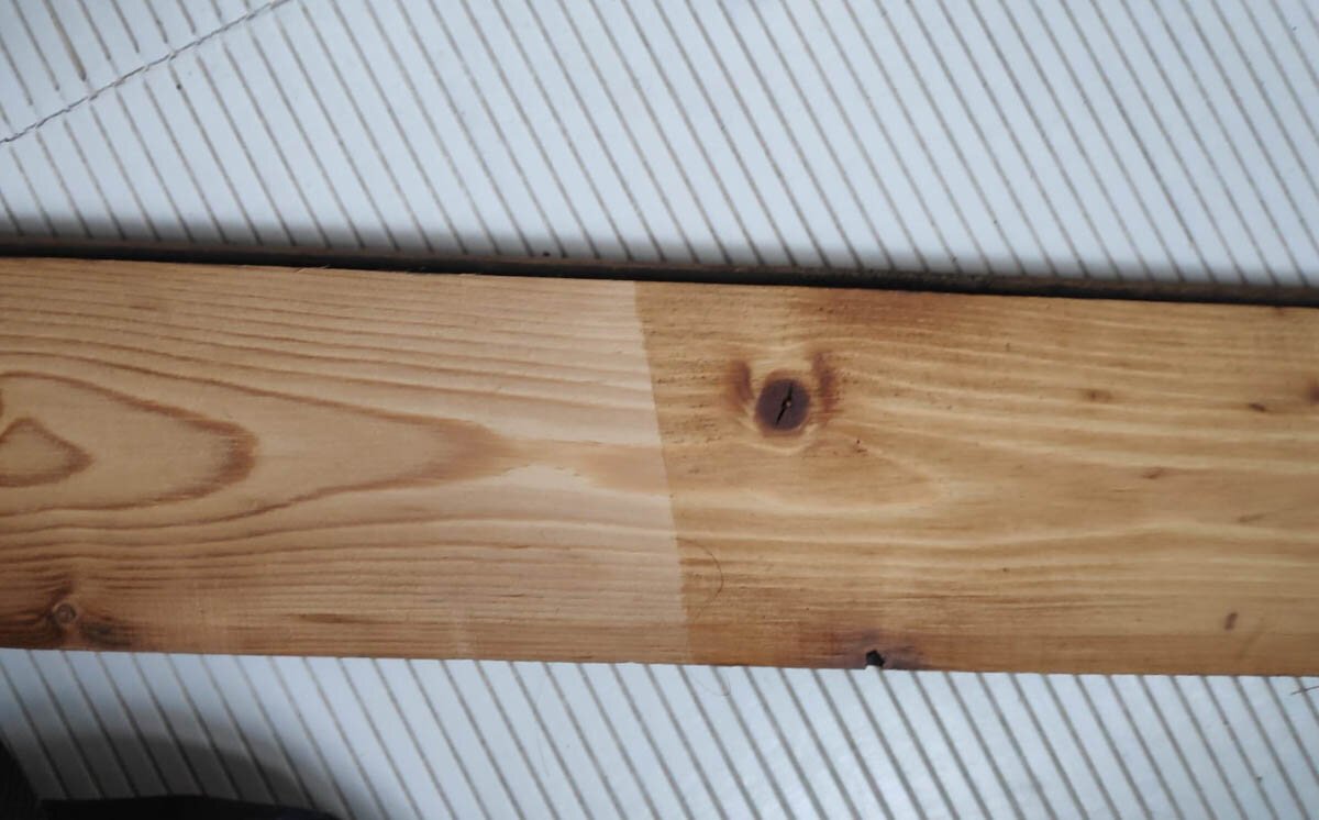

me revoilà avec mon parquet...je cherchais le plus mat et incolore possible, j'avais des envies de vitrificateur et on m'a plutôt conseillé de l'huile.
J'ai pu tester un échantillon de l'huile-cire Osmo en incolore / mat:
https://image.noelshack.com/fichiers/2024/06/1/1707142861-huile-osmo.jpeg
Le côté mat on l'a mais le bois est teinté.
Alors vous allez me dire que c'est pas si teinté que ça et que c'est évident qu'en mettant de l'huile sur un bois brut, ça va forcément se voir...j'espérais quand même plus discret.
Quelqu'un aurait des références vraiment discrètes à me conseiller?  :??:  :(

y a le vitrificateur Blanchon Oceanic qui semble presque incolore
https://www.blanchon.com/profession [...] otect.html
https://www.amazon.fr/Blanchon-Vitr [...] roduct_top
je retrouve pas le post HFR qui avait fait un test vraiment convaincant avec je sais plus quel(s) produit(s) :/

Oui, j'avais vu cette référence...bon, Blanchon spa donné par contre...et c'est plutôt 3 couches le vitrificateur. Plus cher, plus de boulot...mais bon, c'est moi qui voulais du vitrificateur, je vais pas me plaindre!  :D
Je vais peut être acheter un bidon d'1L pour tester...
