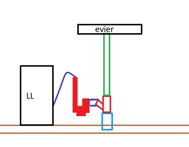

Auto-quote pour remonter une question qui redevient d'actualité chez moi :o
Drepanon a écrit :
Je dois refaire une évacuation d'évier de sous-sol + évacuation du lave-linge juste à côté.
Y a-t-il des arguments pour préférer une des 2 options suivantes à l'autre, ou bien est-ce totalement transparent ? :o
- bonde + siphon sur évier, siphon sur lave-linge, les 2 regroupés sur une culotte en aval ?
- bonde + siphon sur évier, lave-linge raccordé sur l'entrée annexe du siphon, une seule descente vers l'évacuation ?
Merci :o
je préfère le raccord avec "pied de biche" plutôt qu'un raccord au siphon de l'évier.
Je trouve ça plus propre.
https://img.super-h.fr/images/2023/12/21/5f7350aa6e561c4dde12a315c1270423.jpg
https://img.super-h.fr/images/2023/ [...] 270423.jpg
+1, mais avec un T plutôt qu'un pied de biche (qui n'est pas au norme car il empêche l'aération)
Message édité par gloinfred le 23-12-2023 à 18:15:57
Pas compris. Tu parles de quoi ?
Perso je préfère les pied de biche car l'angle est plus doux pour passer un furet si besoin.

gloinfred
Posté le 23-12-2023 à 22:37:19  profilanswer
Je suis sur mon tel et je vais galerer pour faire un schéma.
En principe, quand on veut se rejeter sur une colonne verticale, on doit mettre un t normal à 90° et pas un pied de biche. La gravité suffit à guider le flux, et ça permet de limiter les problèmes d'events.
Les pieds de biche, ça s'installe soit:
- à plat, lorsque deux réseaux horizontaux se rejoignent
- en pied de colonne, là ou la colonne rejoint un tuyau horizontal.
Pour le passage du furet, en principe on fait des regards dédiés. :jap:

OK merci ! Je pars là-dessus.
Je pense comprendre mais pour confirmer : c'est bien ce qui est évoqué sur l'image ci-dessous (truc qui m'a été proposé sur un réseau social récemment :o ) ?
I.e. il faut permettre à l'air dans le siphon de communiquer avec la colonne verticale ?
https://rehost.diberie.com/Picture/Get/f/232459

C'est bien ça!

je ne comprends pas bien, il n'y a pas d'air dans un siphon, ce n'est pas le but.
Je n'aime pas ce genre d'image. Moi je veux savoir pourquoi, telle ou telle solution est mauvaise. Je suis pas dans l'armée ou à l'église pour appliquer bêtement des consignes sans comprendre.
Tu peux réfléchir à partir de l’image aussi, celle-là expose le point important [:dks]  il faut toujours tout te mâcher? C’est pas beaucoup mieux que d’appliquer bêtement
Ouî, c’est pas bien dit, non plus quand Gloinfred emploie ´empêche l’aération
Du coup est-ce qu’ils ont compris ou appliqué bêtement? :o Surtout que sur le dessin de André on ne sait pas où est l’évent :o
La seule différence que je vois entre les deux, c'est le rayon de courbure au niveau du T, où alors j'ai pas les yeux en face des trous. Et je vois pas ce que ça change.
T’es pas sérieux???  Il y a des mots, des lignes de niveaux tracées et nommées.

Posté le 24-12-2023 à 22:04:38  profilanswer
Dans le cas avec le combination wye (le 2ème :o ), le siphon risque de se vider.
Pourquoi? :o
Message édité par philibear le 24-12-2023 à 22:05:16
La top of opening ne m'avait même pas sauté aux yeux.
Pourquoi? :o
J'imagine que ça fait aspiration, mais je n'arrive pas à visualiser comment. Comme quoi, parfois être explicite ça peut aider à comprendre. Et je parle même pas de quelqu'un qui à zéro notion de bricolage, qui débute, et qui essaie de faire ses premiers pas en plomberie :D
C'est un effet venturi.
Pour l'éviter, il faut que de l'air puisse passer, ce que ne permet pas le deuxième cas.
