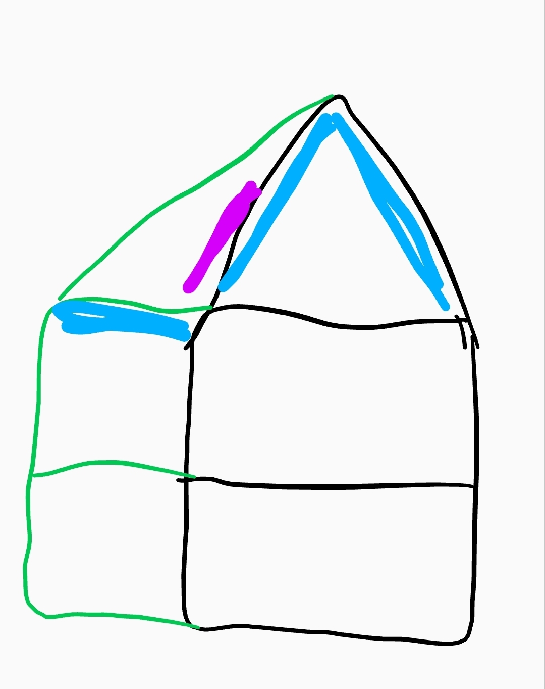

Bonjour,
Ma maison est composée d'une extension suite à un agrandissement. Sur la partie historique, le plancher bas (environ 50m2) n'est pas isolé, il y a un vide sanitaire en dessous, accessible. Une isolation par en bas avec de la mousse polyuréthane apporterait elle un avantage sensible en terme d'économies d'énergie ? Là clairement le sol est froid quand il fait froid.
Autre question : les combles historiques sont isolées. Pas les combles de l'extension. Par contre le plafond du R+1 est isolé dans l'extension. Et dans les combles, une ouverture a été faite entre l'ancienne et la nouvelle partie.
https://rehost.diberie.com/Picture/Get/f/231810
En noire la partie historique, en vert l'extension, en bleu l'isolation et en rose l'ouverture partielle.
Ca vaudrait le coup de totalement isoler les nouvelles combles ?

T'as quoi comme isolation dans tes combles et ton " plafond du R+1" ?
Et quelle taille fait ton ouverture comble a comble ?

De la laine de verre (ou de roche) de 20 cm mini. L'ouverture c'est environ 1m de large sur 1.8m de haut environ.

A minima il faudrait boucher l'ouverture avec une trappe bien isolée.
Il te resterait des ponts thermiques et tu continuerais à chauffer le grenier de l'ancienne partie isolée sous rampant pour rien, mais ça sera déjà nettement mieux et ça ne coutera quasi rien.
L'autre solution, c'est de réisoler l'intégralité des combles. Ca sera plus performant mais tu perdras un grenier (à moins de faire un plancher surélevé $$$) et ça ne sera pas gratuit...
n°69806943
fatah
Posté le 20-12-2023 à 16:16:23  profilanswer
Pourquoi je perdrais un grenier ? Là il suffirait d'isoler les combles de la partie verte pour que tout soit isolé, même si effectivement ce serait plus cher que de boucher le passage entre ancien et nouveau grenier.

Je suis d'accord qu'en premier lieu il faut faire une trappe bien isolée.
Pour la perte du grenier, je pense que Gloinfred parlait de reisoler  l'ancienne partie des combles "au sol" (donc partie noir) pour avoir une continuité avec l'isolation du plafond de la nouvelle partie

Situation initiale: En l'état, tu chauffes le grenier qui est ouvert sur l'extérieur via la trappe => C'est quasiment comme si la partie ancienne n'était pas isolée...
- Solution 1 : Fermer la trappe ça serait déjà un énorme gain car l'air chauffé du grenier ne se barrerait plus dehors sans résistance (mais tu continuerais à chauffer le grenier pour rien). Logiquement, ton extension ne doit pas entrainer tant de pertes que ça vu qu'elle est isolée par le dessous de la dalle et que la dalle ne peut pas être solidaire de l'ancienne maison (donc pas de gros pont thermique) => une plaque d'osb, + de l'isolant = 50 € max
- Solution 2: fermer la trappe + isoler le sol des combles de l'extension. => si l'extension est bien faite, tu y gagnerais un peu Vs la solution 1 mais ça resterait à la marge... (et le coût ne serait plus le même que pour la solution 1)
- Solution 3: isoler le sol des combles de l'ancienne maison et de l'extension. => pour le coup tu ne te retrouverais plus à chauffer le grenier pour rien => vrai gain, mais le prix n'est plus du tout le même, surtout si tu veux garder la fonction grenier
Bref, pour moi c'est soit solution 1, soit solution 3.
