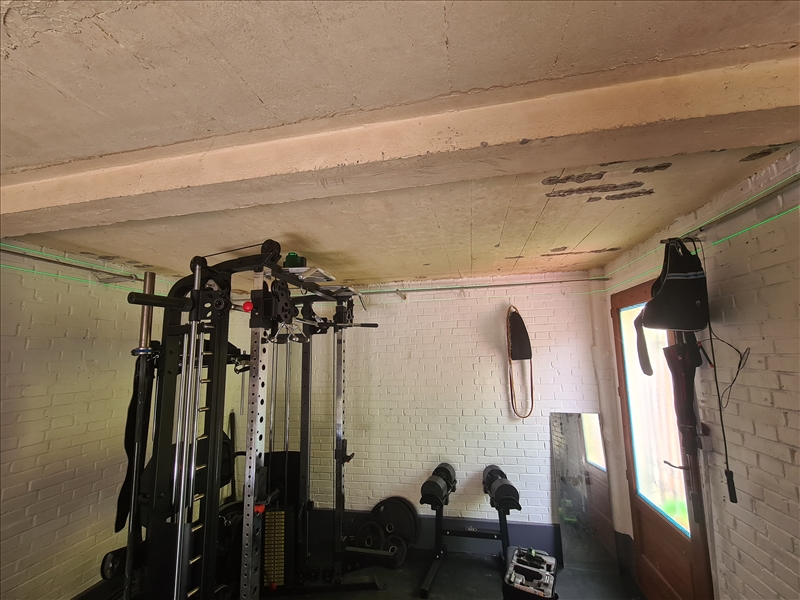

Tourneboules a écrit :
Je vais rénover un garage en briques nues.
Je regarde pour l'isoler de l'intérieur justement (car 2 murs côté autre propriétaire).
Au niveau du plafond, je pars sur des panneaux faibles épaisseurs de 56mm en polyuréthane pour maximiser la résistance thermique et conserver le plus de hauteur sous plafond.
Mais ce foutu plafond n'est pas de niveau, il penche de 5cm sur 3,65m (enfoncement de l'ensemble des murs, plafond, poutre et sol vers la gauche).
Si je rattrape le niveau avec ma cloison ba13 autoportante, je perds encore 5cm de hauteur.
Vous feriez quoi à ma place ? Si je rattrape le niveau, je dois également faire un gros ragréage au sol. Est-ce choquant d'accepter la réalité et de se baser sur ce léger biais ?
https://rehost.diberie.com/Picture/Get/r/205170
Perso je ne me ferais pas chier à redresser : je mettrais une deco pas droites sur le mur et ça serait réglé. :jap:
J'ai pas tout compris, y'a une pièce au dessus ? Quel sol tu veux rattraper avec du ragréage, celui du garage ? Pourquoi faire ?
Je vois pas le souci d'un plafond de traviole (s'il n'y a pas d'étage au dessus), faut juste faire plus attention à la découpe de ton BA13 et numéroter tes plaques ou les faire une par une.
