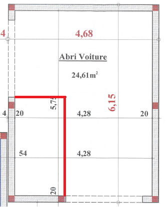

Question aux experts HFR : j'ai actuellement un abri voiture de 24m² environ, avec 2 grosses ouvertures sur les côtés : une pour rentrer une voiture, une pour l'accès au jardin.
J'aimerais fermer une partie de cette surface pour en faire une petite pièce annexe isolée un minimum.
Avec un plan c'est mieux (en rouge l'espace à fermer, en haut l'espace "voiture" ) :
https://zupimages.net/up/23/49/cysm.png
Ma question porte sur le matériau à utiliser pour la cloison.
Le placo me semble pas trop adapté car c'est ouvert à l'extérieur à côté (le vent rentre, parfois la pluie si vent + pluie)
Les murs sont en parpaings autour, et il y a déjà une dalle béton au sol
ça existe les cloisons PVC/résine sur mesure à poser sur rails, un peu comme dans certains abris de jardin (ou Algeco) ?
Message édité par Perfector le 05-12-2023 à 16:28:28

plaques ciment chez Fermacell
J'aurais fait ça en béton cellulaire (syporex) histoire de ne pas trop me faire chier... :jap:
- C'est pas trop cher (environ 23€/m² en 10 cm d'épaisseur)
- c'est assez solide (tu peux y fixer des trucs sans tout arracher)
- c'est super facile/rapide à monter (bien plus qu'une cloison en briquettes ou en parpaings grâce aux rainures sur les carreaux de béton cellulaire)
- ça ne craint pas du tout la flotte...
Message édité par gloinfred le 05-12-2023 à 16:42:12

Merci pour les réponses
Le syporex semble bien pour les cloisons, et j'ai pas envie d'y mettre une fortune  :jap:
Si je veux fermer en haut, les plaques ciment de Fermacell semblent bien aussi
Message édité par Perfector le 05-12-2023 à 16:59:38
Regarde si tu es soumis a la taxe d aménagement, car si c est le cas tu en deja pour 800/1000€ du m2 de taxe apres 5m2, ce qui peut remettre en cause le projet.
Il y a moins de 5m², tout au plus 3.5 ou 4 : c'est comme si je mettais un abri de jardin non ?
Et mon abri garage existe déjà et restera ouvert des 2 côtés
Message édité par Perfector le 05-12-2023 à 18:30:08
 [:hugo drax]
 [:massys]
C'est la valeur prise en compte ça: s'y applique un taux.
n°69721464
Perfector
Memento mori
Posté le 05-12-2023 à 18:44:12  profilanswer
Heureusement, sinon j'en aurais eu à l'époque pour 80000€ pour ma pauvre maison de 82m²  :D
Au final j'ai du payer dans les 1500/2000€
Message édité par Perfector le 05-12-2023 à 18:44:20
Moins de 5m2 c est bon normalement, ta config n est pas typique du cas d application de la taxe, mais faut y penser, une petite modification et tu changes de catégorisation. Ton volume reste ouvert mais tu crees un volume fermé.
n°69721678
