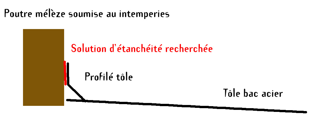

Salut !
Je cherche une solution d'étanchéité pour ce problème :
https://i.postimg.cc/HndnWqGd/etanch-it.jpg
J'ai essayé avec la bite, le couteau et quelques cartouches de Sika, mais la pluie d'aujourd'hui me montre à quel point c'est insuffisant ! :o
Je fixe le profilé avec des tire-fonds de toiture à visser + rondelles étanches.
J'imagine qu'un sorte de joint à comprimer entre la tôle et le bois pourrait faire l'affaire ?
Je suis tombé la dessus : https://eckotech.fr/departement-acc [...] -epdm-noir
Des idées ? Merci !

gimmeshelt​er
Breton abstème...
Posté le 30-11-2023 à 12:52:35  profilanswer
Une rainure dans la poutre pour y intégrer un solin fixé avec des chevilles à frapper
Cordon silicone extérieur et basta
C'est comme ça que j'ai fait la jonction pignon maison/carport et RAS

Robbb
Posté le 30-11-2023 à 13:01:53  profilanswer
Oui la rainure dans la poutre m'est venu après avoir fait fair mes pliage de profilés.
T'as fait une rainure horizontale ou avec un angle vers le haut ?
