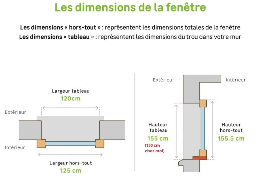

Hello les gens, petite question pose de fenetre :
je souhaite remplacer 2 fenêtres 150x120 (taille du tableau)  et plutôt que de faire du sur mesure j'ai vu chez LM des fenêtres 155x120.
Je pense que ça passe puisque je fait de la reno complète, je vire tout pour ne laisser que le tableau et mur nu donc.
https://img.super-h.fr/images/2023/11/22/3b5441a1846a62644420202c4d5a6437.jpg
question,
1) je vais isoler par l'intérieur (2x48+BA13 =110cm, il me faut donc une tapée tout le tout de la fenêtre c'est ça ? de taille 110-epaisseur bâti de fenêtre ?
2) sur le schéma qu'est-ce donc que l'élement en rouge sous la fenetre ? ça se nomme comment ?

Kalymereau
This is not a method
Posté le 22-11-2023 à 11:54:56  profilanswer
Pour moi c'est la pièce d'appui qui fait partie de la fenêtre. Mais il peut/doit y avoir un rejingot faisant partie intégrant de la maçonnerie
http://www.normesdtuposemenuiserie.com/wp-content/uploads/traverse_basse_rejingot.jpg
