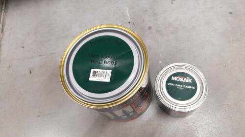

Vert mousse ou vert pays basque, le marketing me fait douter [:ocube]

C'est le même RAL, c'est la même chose  [:zedlefou:1]

Mais oui je me suis déjà aussi demandé pourquoi c'est mousse chez l'un et basque chez l'autre, alors que s'ils écrivaient Reichs-Ausschuß für Lieferbedingungen und gütesicherung 6005 partout ce serait plus facile

C'est surtout ce truc de marketeux de donner des noms alambiqués aux peinture, qui au final ne correspondent à rien puisqu'ils ne sont pas d'accord entre eux et ça ne correspond même pas à la réalité ( genre la mousse chez moi, elle est bien plus claire que ça), qui m'amuse tellement c'est ridicule :D

vert épinards mais c'est pas vendeur :o
