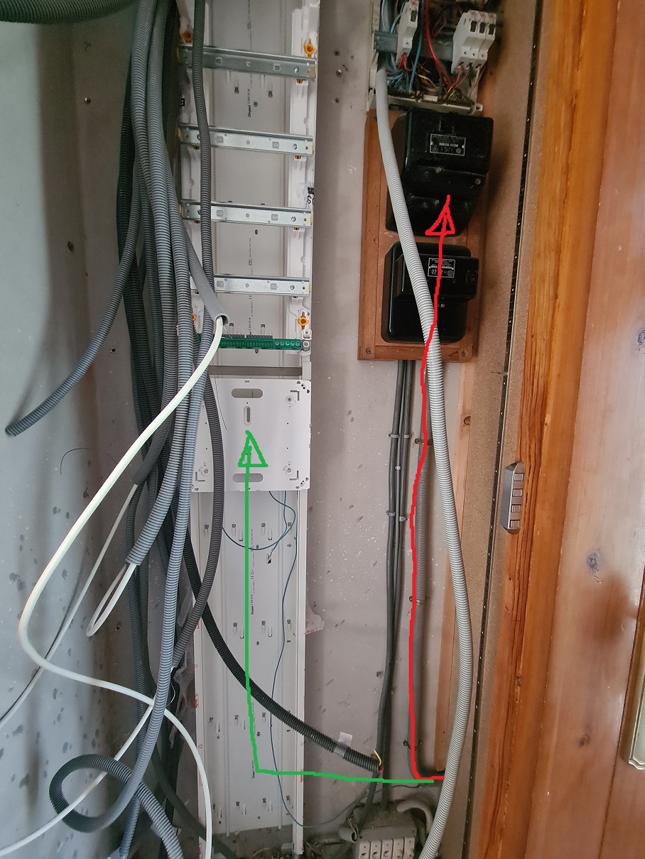

_pollux_ a écrit :
Salut !
Dans une GTL, c'est gênant si l'AGCP est situé sous le tableau ?
Mon alimentation électrique arrive par le bas et je n'ai pas la longueur nécessaire pour mettre le disjoncteur général au dessus du tableau.
En gros, je veux faire du haut vers le bas :
- sortie gaines en combles
- tableau
- disjoncteur principal
- arrivée alimentation électrique
Dans tous les exemples que je vois, le disjoncteur général est situé au dessus du tableau...
Je relance avec quelques questions en plus :o
Je compte placer mon tableau et la platine de réception du disjoncteur général comme indiqué dans la photo.ENEDIS doit venir faire un changement de mon ancien AGCP triphasé par un nouveau monophasé. Ce qui est rigolo, c'est qu'on ne me demande même pas à quoi ressemble le chantier, s'il y a une platine pour accueillir le nouveau disjoncteur, vive le secrétariat téléphonique pas plus utile qu'un chatbot...
Une question me turlupine alors... quand ENEDIS vient, ils viennent avec leur propre platine ? ou je dois la fournir ?
https://rehost.diberie.com/Picture/Get/f/226246
Autre question, pensez-vous qu'il va accepter le léger décalage du disjoncteur ? J'ai prévu le nouvel emplacement (vert) a priori sans nécessité de rallonger le câble d'alimentation (rouge)
Message édité par _pollux_ le 26-11-2023 à 13:09:34
