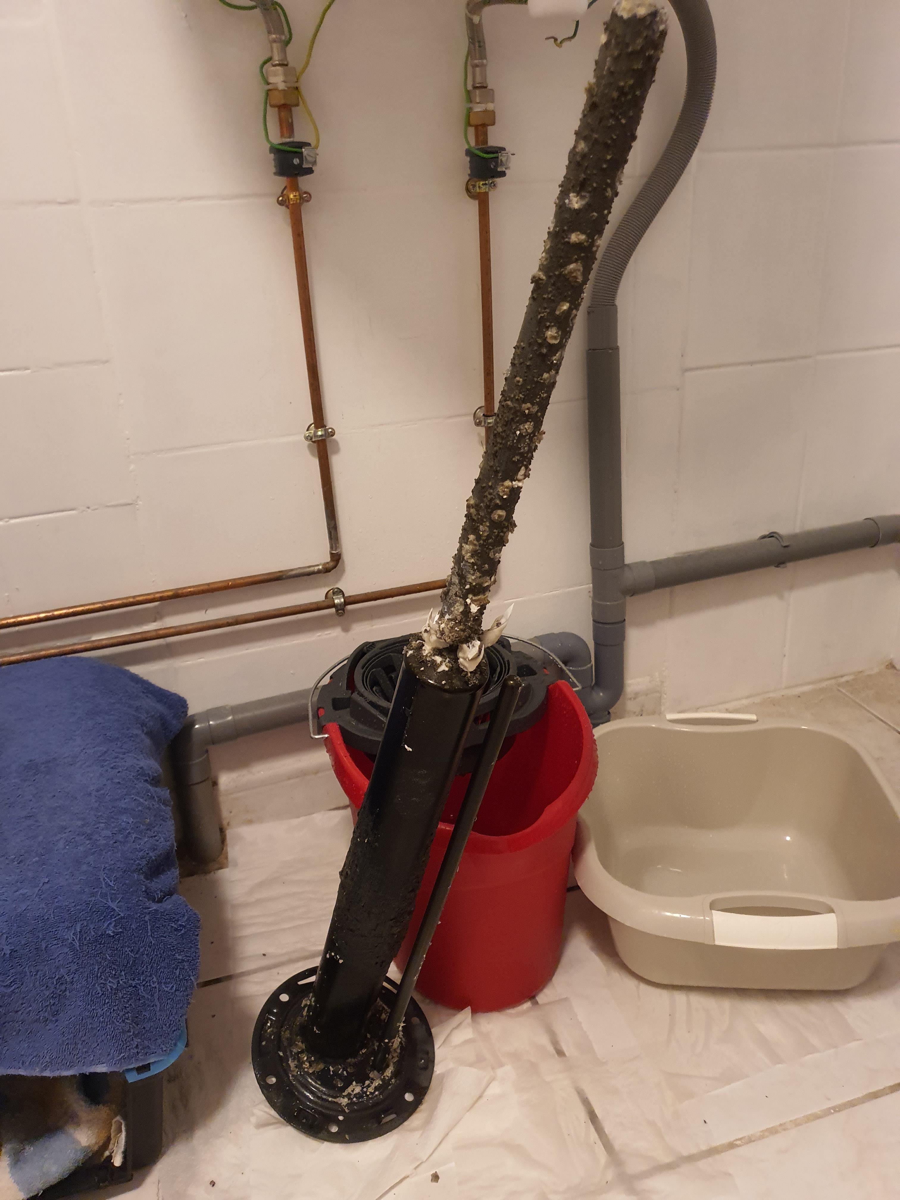

J'ai détartré mon ballon d'eau chaude tiens. C'est pas très compliqué, le plus long c'est de vider le ballon et de nettoyer derrière.
Partie délicate au moment de retirer la résistance mais ça se fait bien. Heureusement qu'il est pas dans un endroit inaccessible.
https://rehost.diberie.com/Picture/Get/r/225972
Bien joué. Il est de quelle année ?
n°69661722
true-wiwi
Posté le 25-11-2023 à 11:22:38  profilanswer
Il a deux ans juste, j'ai suivi la préco d'entretien.
n°69661723
Ink87
22 ans sur HFR. :o
Posté le 25-11-2023 à 11:23:52  profilanswer
C'est tout les deux ans seulement ? [:tinostar dei]
Selon quelle méthode as-tu retiré le calcaire ?
(puisqu'il semblerait qu'il faille le faire manuellement, sans produit ni abrasif)
n°69661955
true-wiwi
Posté le 25-11-2023 à 12:02:18  profilanswer
Brossage manuel soigneux.
n°69661960
StanCW
Parle à Monkey ...
Posté le 25-11-2023 à 12:03:22  profilanswer
Mais pour pouvoir le faire il faut que t'ai un ballon avec une résistance plongeante et pas une steatite il me semble.

Posté le 25-11-2023 à 12:10:35  profilanswer
Pas forcément, j'ai une stéatite et j'ai enlevé tout le bloc de chauffe et la main passe très bien pour nettoyer l'intérieur.
n°69661999
true-wiwi
Posté le 25-11-2023 à 12:11:08  profilanswer
J'ai l'impression que la résistance du ballon est dans un fourreau métallique. Elle est montée d'un bloc avec la trappe de visite. Je ne sais pas si c'est une plongeante ou stéatite.
n°69662053

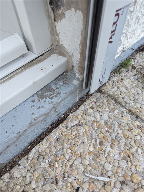

Je vais installer des volant roulant elec en remplacement de battants dans ma baraque de 70'.
Ya pas de butée en seuil pour que le volet puisse se "poser" sur une surface.
https://rehost.diberie.com/Picture/Get/r/226139
(je vais repeindre /retaper tout ca :o )
Il en faut absolument ou on s'en fou ?
Le volet a une butée en fin de course.
Côté effraction, avec ou sans je pense pas que ca change grand chose si on veut me le fracturer (mais j'ai une alarme barrière IR qui de toute façon trigger avant qu'il soit touché).
Si oui faut que je trouve un profilé alu 3mm en 8cm de large pas trop cher car le seul que j'ai trouvé chez LM je le trouve hors de prix (45€+) et il m'en faudra à terme pour 6 volets
