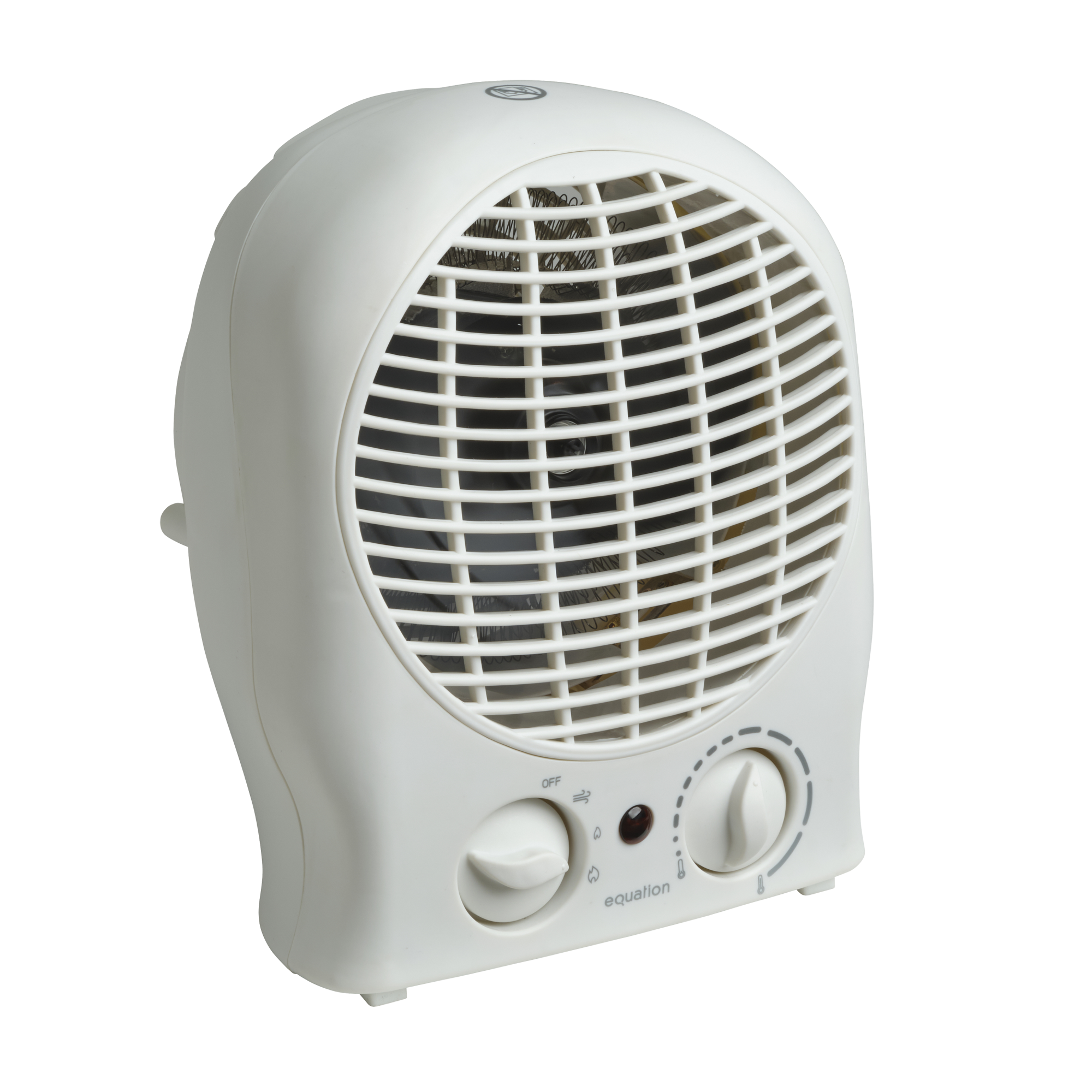

Ma femme a craqué sur ce genre de poêle électrique qu'il y avait dans une chambre d'hôtel lors d'un week-end :
https://www.darty.com/nav/achat/ref/MC330162658.html
De ma compréhension, ça reste un radiateur électrique en fait mais les prix ont l'air d'être bien plus bas qu'un radiateur électrique à inertie par exemple pour des puissances comparables.
Où est le piège en fait ?
n°69653521
andre1980
Les gros nichons vaincront
Posté le 23-11-2023 à 17:59:24  profilanswer
C'est simple, il n'y a pas d'inertie. C'est un convecteur basique soufflant en forme de poêle
En gros, c'est ça en forme de poêle (2000W pour 13€)  :whistle:
https://www.leroymerlin.fr/produits [...] lsrc=aw.ds
https://media.adeo.com/marketplace/LMFR/85101944/3105548.png?width=650&height=650&format=jpg&quality=80&fit=bounds
Message édité par andre1980 le 23-11-2023 à 18:03:49
n°69654010
true-wiwi
Posté le 23-11-2023 à 19:22:14  profilanswer
C'est bien ce qu'il m'avait semblait :o
Merci pour l'éclairage  :jap:
