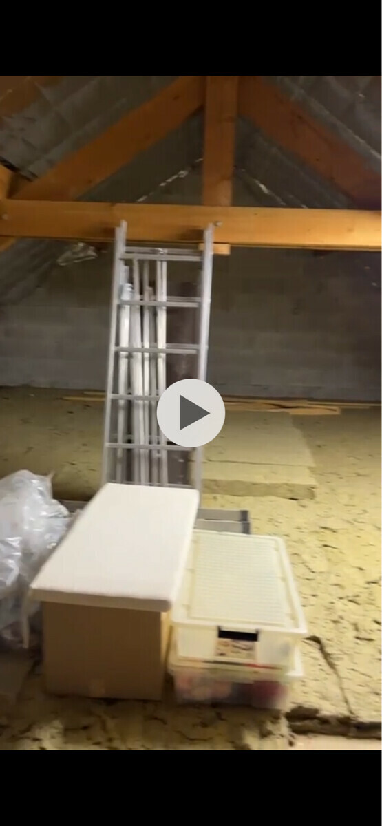

StanCW a écrit :
Dites les gens j'ai une isolation entre solives à faire avant d'y mettre de l'osb puis un stratifié.
je ne souhaite pas mettre directement de la laine de roche en vrac ni utiliser des rouleaux de laine de verre
sous les solives, directement le BA10 du plafond d'en dessous.
https://www.ati-isol.com/upload/med [...] livage.jpg
ça se fait d'agrafer un tissu respirant sur les solives pour qu'il contienne la laine de roche en vrac et comme ça éviter que tout me tombe sur la figure si jamais un jour de dois refaire le plafond (tout ou parti) d'une piece en dessous  ? ce serait quoi la meilleur solution ?
Il faut voir s'il n'y a pas une solution spécifique pour la laine de roche mais il y a la même problématique avec du granulé de liège expansé en vrac pour éviter que la poussière s'infiltre n'importe où.
Il faut utiliser un pare poussière + collage ou scotchage des raccords. J'avais trouvé:
Pour le pare poussière -> proclima RB
Pour les raccords -> proclima orcon F
edit: par contre dans le cas de la laine de roche, il faudra peut être que tu cherches un film qui fait aussi pare vapeur. Le liège freine déjà le passage de la vapeur d'eau, mais dans le cas de la laine de roche, il y a des risques de condensation à l'intérieur de l'isolant si elle reste "nue" et que cette épaisseur d'isolant sépare une section chauffée d'une section non chauffée.
Message édité par Strat_84 le 17-11-2023 à 12:48:38

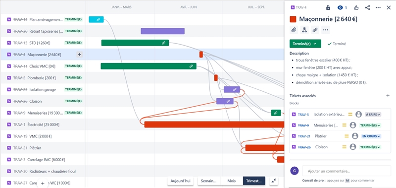

Zaib3k a écrit :
j'ai en effet trouvé que lui. Je vais l'essayer ce WE.
merci
Ou Jira.
https://rehost.diberie.com/Picture/Get/r/97637

:jap: intéressant ce pare poussière, je pense que je vais en tapisser entre solive pour y mettre la laine de roche en vrac + un pare poussière dessus avant de poser le plancher OSB.
Message édité par StanCW le 17-11-2023 à 13:28:44

Posté le 17-11-2023 à 16:38:44  profilanswer
merci, faut que je regarde.
J'ai testé vite fait Gantt Project et c'est bien naze :) J'ai trouvé Projectlibre qui est juste moins nul. Je vais finir par redemander une licence MS Project :D

Zaib3k a écrit :
j'aimerai mettre par écrit tous les chantiers que je vais devoir mener une fois ma maison livrée.
Je n'ai plus accès à MS Project mais j'aimerai bien faire un diagramme de gantt, simpliste. Vous auriez des outils gratuits à me recommander ?
Je veux juste gérer les prédécesseurs et les durées. Pas besoin de gestion de ressources, de charge,...
merci
libreoffice writer  :o

On a visité une maison avec des combles perdues.
Voici l’état des combles, et notamment cette poutre qui est à 1,80m.
https://img3.super-h.fr/images/2023/11/19/snapshot_282475249.jpg
Vous pensez que cette poutre (pas la toiture) peut être rehaussé sans y laisser les deux reins ?
https://img3.super-h.fr/images/2023 [...] 475249.jpg
Ca a été fait chez moi il y a quelques années, on est passé d'une ferme comme la tienne à une ferme à entrait retroussé, 1650€ HT (+300€ de renfort de la panne faîtière mais ce sera pas ton cas, c'est tout neuf).
On a fait différemment sur la 2e ferme, elle a été retirée complètement mais on a renforcé les 3 pannes : 1350€HT
C'était avant le Covid19, la guerre, la récession, la sécheresse et tout ça :o Et dans une région peu chère. Mais a priori ça devrait pas te coûter un organe.

jerries
Posté le 19-11-2023 à 09:24:55  profilanswer
Merci. On fera une contre visite avec un charpentier ou un archi (d’autres travaux à quantifier) comme ça il nous confirmera la faisabilité technique. :)

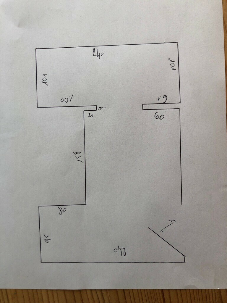

loukoum
IdPsn:Damrol_
Posté le 19-11-2023 à 12:04:02  profilanswer
salut !on souhaite poser du vinyl (du lino , pas en dalle ni en bande facon parquet)dans notre salle de bain( vieux carrelage moche), et j'ai un doute sur comment faire une pré-decoupe propre.
Voila ma salle de bain
https://img.super-h.fr/images/2023/11/19/8adb96d464a8269f0f446dc7930798f7.jpg
C'est le plan du sol actuel, en gros, le rectangle qui manque et qui fait 80*158, ca correspond a l'emplacement de la baignoire.
Je me dit que quand je vais recevoir mon lino de 4m/3m, le plus simple serait de prédécouper, pour ne plus avoir que les ajustements a faire avec l'araseur, et c'est le petit coin, avec 2 murs de 8cm de large qui me pose souci .
en fait, je comptais rajouter 5 cm a toutes mes mesures, pour me retrouver avec 5 cm de lino sur les bords, et fignoller a l'araseur, mais a l'endroit du petit mur, si je rajoute 5 cm aux 158, pour faire l'angle, je vais devoir decouper sur la hauteur, et ne plus avoir de marge , en hauteur sur les 8 cm du petit mur.
On se dit qu'au pire, on pose en 2 fois, avec une barre de seuil, mais ca sera moins joli, et l'eau risque de s'infilter..
Vous feriez comment ?
