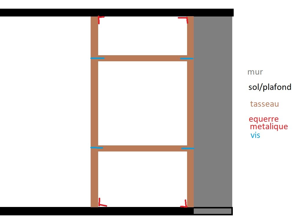

mirzmirz a écrit :
Bonsoir à tous,
Question demi cloison :
J’aide ma nièce à aménager son petit 2pieces parisien
Pour lui faire une entrée, une bonne solution simple serait de monter une demi cloison 70x250cm
J’ai envie de faire ça en mdf par facilité, selon vous quelle est la meilleure manière de la fixer, le plus invisible possible ?
12mm ou 18mm ?
La cloison repose contre un mur, et en toute hauteur.
Un meuble de 70cm sera plaquée contre elle d’un côté pour servir de petit coffre/siège pour mettre ses chaussures
Je dirai en placo.
Les solutions en mdf c'est caca au niveau des angles. Ca fait pauvre. J'attends mieux de toi [:julm3]
Si tu veux du mdf, tu devras fait une structure en tasseau (fixé au plafond et au sol et pourquoi pas aussi au mur). Le mdf servira de placage.
https://img.super-h.fr/images/2023/11/19/0076e88aa66f54c6b5f30261e104dea1.jpg

mirzmirz
L'eau, l'air, ma bite.
Posté le 19-11-2023 à 22:10:04  profilanswer
Effectivement pas bête
Le mdf je sais à peu près m’en servir, le placo pas du tout
Effectivement l’idée de la structure en tasseau est intéressante et facile.
Je vais réfléchir mais effectivement pas mal
Tasseau en mdf pour avoir les chants similaires ?
