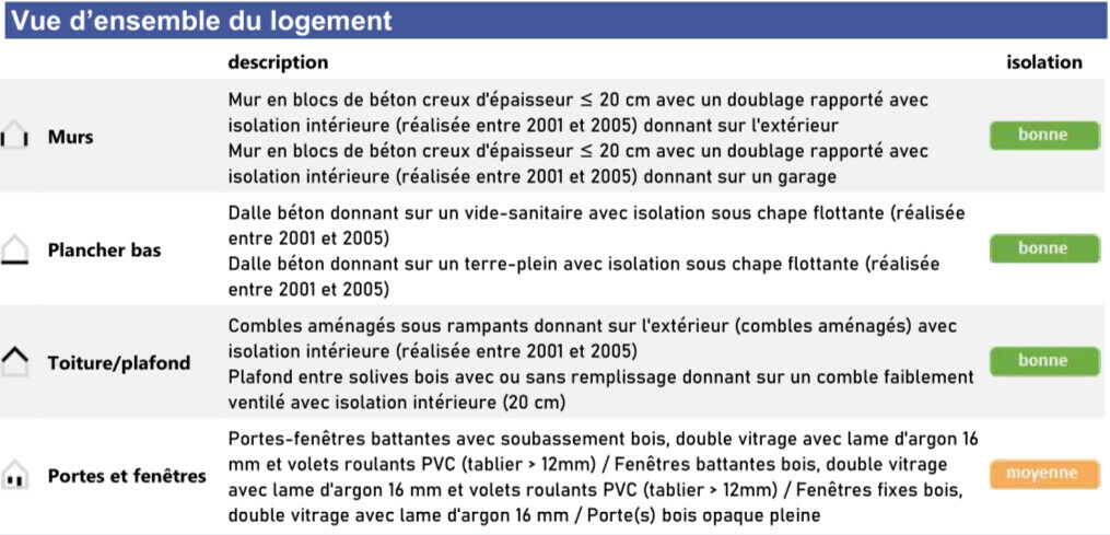

Petite question rénovation.
On regarde une maison de 2001 qui est classée en D (limite C) qui est au gaz et dont rien n’a été fait depuis sa construction.
Le DPE mentionne qu’un passage en A est possible si remplacement de la chaudière au gaz et plancher chauffant par une pompe à chaleur air/eau (également pour la production d’eau chaude) et une VMC double flux.
En faisant des simulations sur internet il m’est conseillé plutôt de changer les fenêtres (pourtant déjà en double vitrage).
Concrètement, il y a eu des avancées significatives sur les doubles vitrages pour espérer une telle évolution du DPE ?
n°69614261

mqnu a écrit :
Je serais d'avis de s'en foutre.
Comment est l'isolation ?
https://img3.super-h.fr/images/2023/11/17/snapshot_1622650073112df080ef5e875b.jpg
Donc plutôt correct, non ?
n°69614991
onina
Posté le 17-11-2023 à 09:22:11  profilanswer
Oui, faut changer le mode de chauffage pour gagner. Par contre t'arriveras jamais à A. B peut-être ?

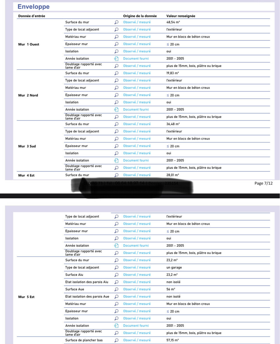

Posté le 17-11-2023 à 09:58:18  profilanswer
DPE vereux.
Dans cette partie du DPE, le diagnostiqueur marque l'épaisseur de l'isolant. Là, il la donne pas, c'est donc qu'il ne connait pas l'épaisseur. Il s'est contenté de croire le proprio sur la soin disant isolation.

jerries
Posté le 17-11-2023 à 11:34:09  profilanswer
andre1980 a écrit :
DPE vereux.
Tu penses vraiment ?
https://img3.super-h.fr/images/2023/11/17/snapshot_470211272.jpg
C’est vrai que c’est pas du tout précisé. Un mur de 20 cm ça veut dire pas isolé donc si c’est du bloc béton ?
