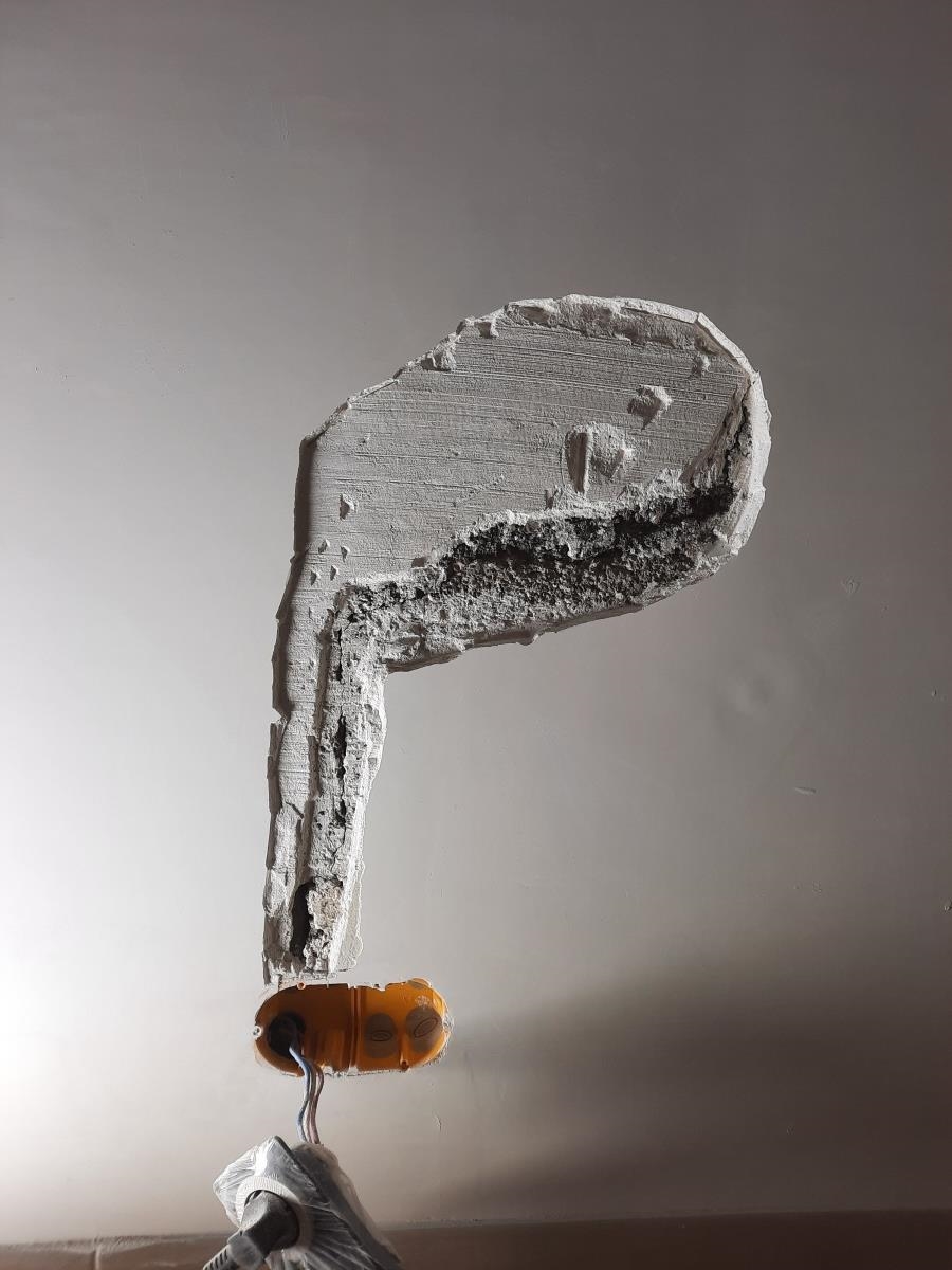

Satisfaction de l'après-midi : passer 3 fils de 6mm2 + 2 fils en 1.5mm2 dans une gaine ICTA de 20mm de diamètre (distance de 7 mètres) :D
Ça fait un taux de remplissage de 55% de la gaine.
Je tiens à remercier :
  • Le lubrifiant Yellow 77, fidèle compagnon de passage de gaine depuis toutes ces années.
  • Ma chérie pour sa participation à tirer sur la paracorde que j'avais mis en place dans la gaine pendant que je poussais les 5 fils de l'autre côté.
Ça me rassure sur le futur passage de 4x2.5mm2 + 1x6mm2 dans une gaine de 20mm pour du photovoltaïque dans les prochains mois.
Quelques photos du montage :
https://i.imgur.com/9f5xDuF.jpg
https://i.imgur.com/YLjImmb.jpg
Tu as dû souffrir, mais je compatis [:tinostar]

La prochaine tu éviteras de les assembler en bloc mais en décalé et ça glissera nettement bien mieux. :D
Un gros virage au début (je le savais), après ça s'est bien passé. J'ai davantage galéré à passer 15m de câble ethernet cat7 dans une gaine téléphonique :d
Je me suis posé la question en le faisant. Du coup ça tient uniquement avec le scotch ou bien t'as une technique ?

Spiderkat
Posté le 11-11-2023 à 18:49:57  profilanswer
Le premier fil s'accroche à la ficelle, l'extrémité du second se vrille au premier, l'extrémité du troisième se vrille au premier et/ou deuxième, etc. Ensuite tu utilises du ruban d'électricien pour sécuriser le tout afin de rendre l'ensemble uniforme et progressivement lisse.
Au pire et si tu as peur, tu peux toujours enrouler d'une ficelle sur la longueur où les fils se superposent avant d'y mettre le ruban d'électricien.
n°69582856
ratibus
Posté le 11-11-2023 à 18:54:13  profilanswer
Je note pour la prochaine fois  :jap:

Spiderkat
Posté le 11-11-2023 à 19:25:08  profilanswer
Les extra 10 minutes passées à faire un joli truc peuvent être plus agréable que les extra 30 minutes à jurer comme un charretier après avoir suer des grosses gouttes parce qu'il a fallu tirer comme un forcené. :D

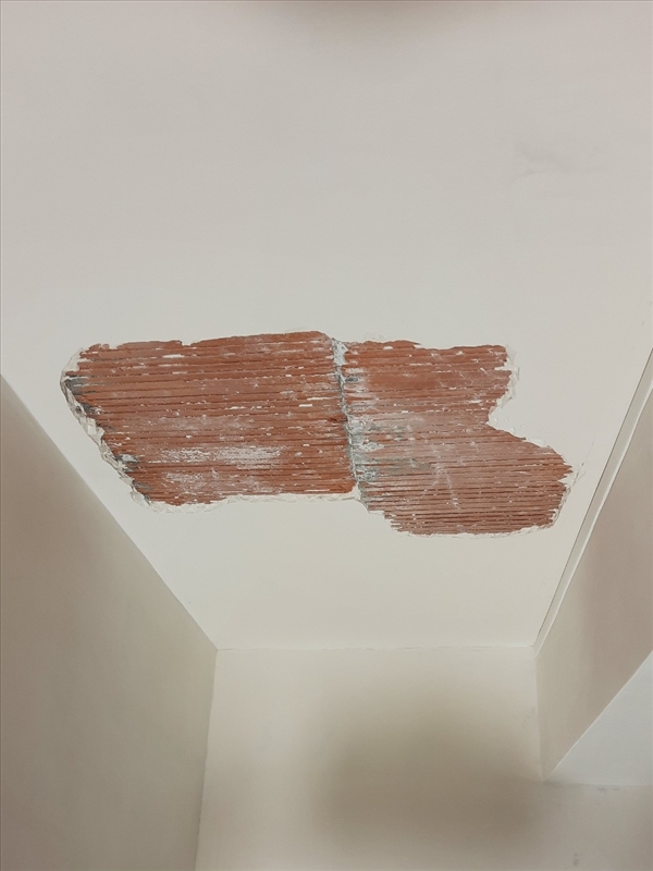

berlo
dubitatif
Posté le 11-11-2023 à 19:51:14  profilanswer
Il me semble avoir fait 3x2,5mm² et 3x6mm² sur moins long cependant, tout ça pour ne pas utiliser le 6mm² finalement... [:haha fail]
et oui, il ne faut pas tout accrocher au tire-fil en bloc, mais décaler les fils des uns des autres, il m'est arriver de faire une série de boucle avec le tire-fils métallique pour accrocher les câbles en décalé (+ scotch). Juste en scotchant, j'aurai peur d'en perdre en cours de route, mais je ne suis pas pro j'en ai pas fait beaucoup ...
n°69583232
ratibus
Posté le 11-11-2023 à 19:56:23  profilanswer
67% de taux de remplissage  [:implosion du tibia]
Mon blog

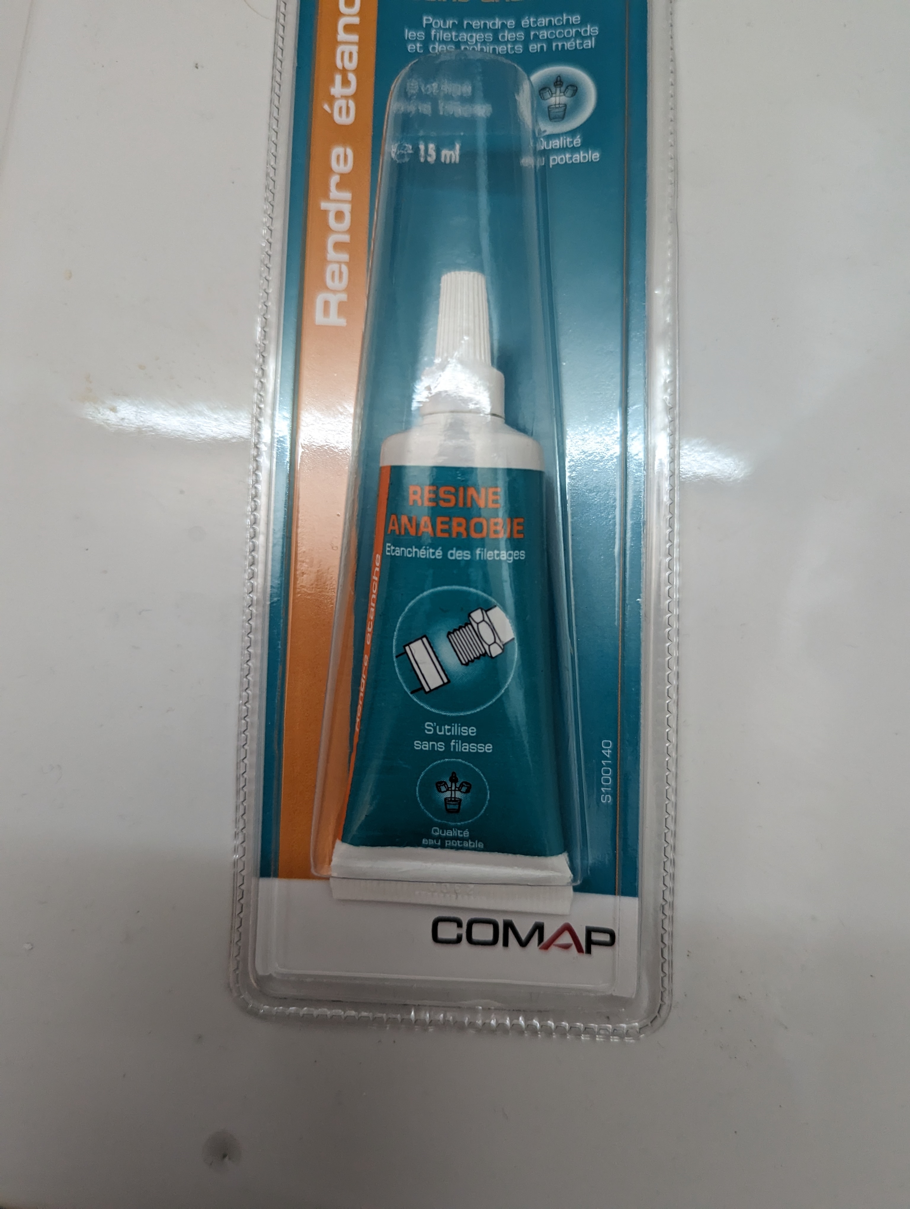

Hello
J'ai voulu changer une colonne de douche. Simple en apparence mais plein de merdes  [:prozac]
1.Arrivée eau chaude et froide pas au même niveau ...
2. Filetage de l'arrivée d'eau froide de quelques mm (genre 3 tours) ....
J'ai fortement galéré à aligner le mitigeur pour l'avoir droit et 15cm entre chaud/froid.
Finalement j'ai tout remonté et j'ai un filet d'eau qui coule a la sortie de l'eau froide (dans la où j'ai quelques mm de filetage). J'ai mis du téflon mais pas assez ? Ou alors avec mes quelques millimètres je pourrais rien faire niveau étanchéité et j'aurai toujours de l'eau ?
J'ai acheté une espèce de pâte d'étanchéité, je vais tester aussi mais j'ai peur de casser le filetage à force de monter/démonter ...

berlo
dubitatif
Posté le 11-11-2023 à 20:11:51  profilanswer
Je n'en suis pas très fier, c'était n'importe quoi, manque de reflexion. Je n'avais pas prévu de prise dédiée pour la PAC et j'ai voulu utiliser un circuit existant..
Finalement j'ai fait plus propre en passant par le plafond de l'autre côté...
Maintenant les fils 6² me gênent et il me faut des Wago 6² pour brancher une prise normale ...  [:prozac]
Message édité par berlo le 11-11-2023 à 20:12:21

paracyber
Posté le 11-11-2023 à 20:29:21  profilanswer
mystiko a écrit :
Hello
Arf, quand c'est mal branlé dès le départ, c'est pas évident. Tu peux tenter de la résine d'étanchéité en lieu et place du teflon ou alors du téflon fibre (j'ai plus le nom du ruban en tête, mais il est vert et permet de revenir légèrement en arrière 1/4 ou 1/2 tour). Ces 2 produits sont de toute façon préférable au teflon ^^
Quand on veut on peut, quand on peut on doit" © Bonaparte
n°69583453
mystiko
Posté le 11-11-2023 à 20:39:08  profilanswer
https://rehost.diberie.com/Picture/Get/r/222809
Hi acheté ça pour tester demain ... C'est mieux non?
Sinon j'irai prendre ce téflon fibre (pas vu en rayon)

paracyber
Posté le 11-11-2023 à 20:43:07  profilanswer
Connais pas. Je prends chez gebetanche, ça doit être l'équivalent. Sinon, le ruban fibré c'est ça : https://www.plomberie-pro.com/Catal [...] riffon.htm

n°69583557
ratibus
Posté le 11-11-2023 à 20:57:39  profilanswer
Du coup tu peux pas les enlever les 6mm2 s'ils t'embêtent ?

SkippyleGrandGourou a écrit :
Quand au ponçage, après 3 couches de ratissage en règle, tu te rends compte que lors du sondage tu as zappé une belle zone de plâtre non solidaire au plafond...
J'espère qu'il n'y en a pas d'autres... :sweat:
Bis repetita. Autant la première fois c'était un bout de plafond caché par une poutre au-dessus de l'emplacement du meuble télé, donc pas grave pour retarder la mise en peinture, autant cette fois c'est au pied d'un mur, que je vais donc devoir laisser non peint après emménagement, c'est un peu plus gênant…
https://rehost.diberie.com/Picture/Get/r/222862
À la base il y a une fissure dans le mur, générée par le passage d'une gaine (d'origine, pas celle qui est reliée à la nouvelle prise) et probablement facilitée par un mortier qui semble moyennement cohésif. Je suppose qu'il y a eu des infiltrations par cette fissure, d'où la perte d'adhérence entre le plâtre d'origine, sur lequel on voit des stries, et la seconde couche de plâtre (d'origine aussi, ou réparation ultérieure ?), qui est tombée en plaques.
Sinon, ITE terminée cette semaine. :bounce:
Message édité par SkippyleGrandGourou le 12-11-2023 à 11:01:00
