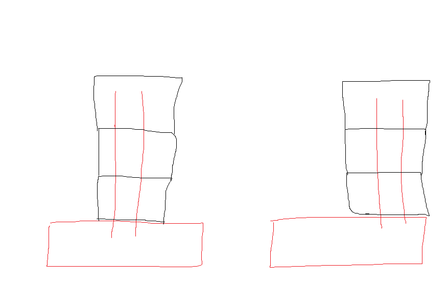

Ce que tu peux aussi faire c'est mettre un profil acier en L et rajouter des goujons. (Vu que tu es pas en config evac par le bas)
C'est que j'ai fais vu que j'étais dans une dalle brique/treillis béton années 70.
https://rehost.diberie.com/Picture/Get/f/222400
Dans ton cas tu peux même dépasser sur les côtés et goujonner par l'extérieur (et l'intérieur).
(Le bras de levier max étant vers le mur)

Bonjour à tous,
Question maçonnerie
Je réfléchis aux fondations pour ma maison avec garage en limite de propriété, là. Semelles filantes renforcées lambda. D'ailleurs, j'ai fait l'implantation. Le garage sera en limite de propriété. Donc je ne peux pas avoir de fondations chez le voisin. C'est quoi le mieux ? Monter le mur en étant excentré par rapport à la semelle, et on serre les fesses en espérant que ça se passe bien ? Ou un radier, mais à désolidarisé de la maison alors ?  :??:

Hector Stringer a écrit :
Bonjour à tous,
Question maçonnerie
Semelle filante armée excentré. Voir Google image pour la visu
Ok merci, mais c'est à dire que ça fait un certain nombre de fois que je google ça, et ce n'est pas clair. C'est quoi concrétement la différence avec une semelle filante armée centrée (à part le fait qu'elle soit excentrée :o ) ?

Sinon, vu que pour le garage la fouille va probablement se faire en 40, l'armature sera centrée t'façons; elel a as de jeu
Aide-moi au lieu de raconter des bêtises de vendredi :o
Nan mais, vrai, je ne saisis pas quel est le détail pour lequel tu cherches une réponse.
A gauche semelle filante renforcée et centrée. Normale, en T inversé donc.
A droite semelle filante renforcéé excentrée en L, pour la limite de propriété. Si je fais comme ça, le poids ne sera pas équilibré au centre de la semelle et je crains que que la semelle se mette à pencher et fasse pencher le mur à terme.
https://i.postimg.cc/rsdqKjtH/semelle-centr-e-et-excentr.png
Ferraillage en rouge, parpaings en noir.
C'est juste pour le garage celà-dit, donc il n'y aura pas un max de poids à supporter sur les fondations (pas de dalle, pas de toit à tuiles, et moins de 3m de haut, j'ai pas la hauteur exacte en tête).
Message édité par Hector Stringer le 10-11-2023 à 09:27:20

Nan mais c'est pas un seul mur je suppose, t'as les retours des autres côtés; ça va pas se tordre.
Tout à fait. C'est ça:
