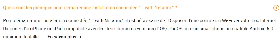

StanCW a écrit :
le wifi par exemple :D je pige pas où est le souci du Wifi par rapport à un truc en 433Mhz
L'un comme étant du radio, c'est simplement que les fréquence sont pas les mêmes selon les technos, d'où ma question/remarque :o
La solution Legrand Netatmo, c'est du Zigbee. Le Wifi n'est nécessaire que pour utiliser leur passerelle et leur application.
Edit : j'ai une grosse partie de ma domotique en Legrand, j'utilise pas leur passerelle, tout est en local. Mais effectivement, faut une passerelle tierce dans ce cas.
On trouvait à une époque des prises à brancher avec une télécommande associée en RF, certaines permettaient de commander plusieurs prises. Je sais pas si ça se fait encore mais c'était des modules sur prise donc forcément pas très "sexy" et de toute façon limité.
Edit 2 : ce genre de truc
https://www.wigi.fr/upload/catalogu [...] 0-3n2.jpeg

RiderCrazy
Posté le 04-11-2023 à 10:22:54  profilanswer
Eclat d'ombre a écrit :
Tu utilises quelle passerelle tierce pour faire du local avec Legrand ?
J'envisage de me passer de leur passerelle.
Home Assistant avec une clef Zigbee (Conbee2 ici mais d'autres font largement le job).

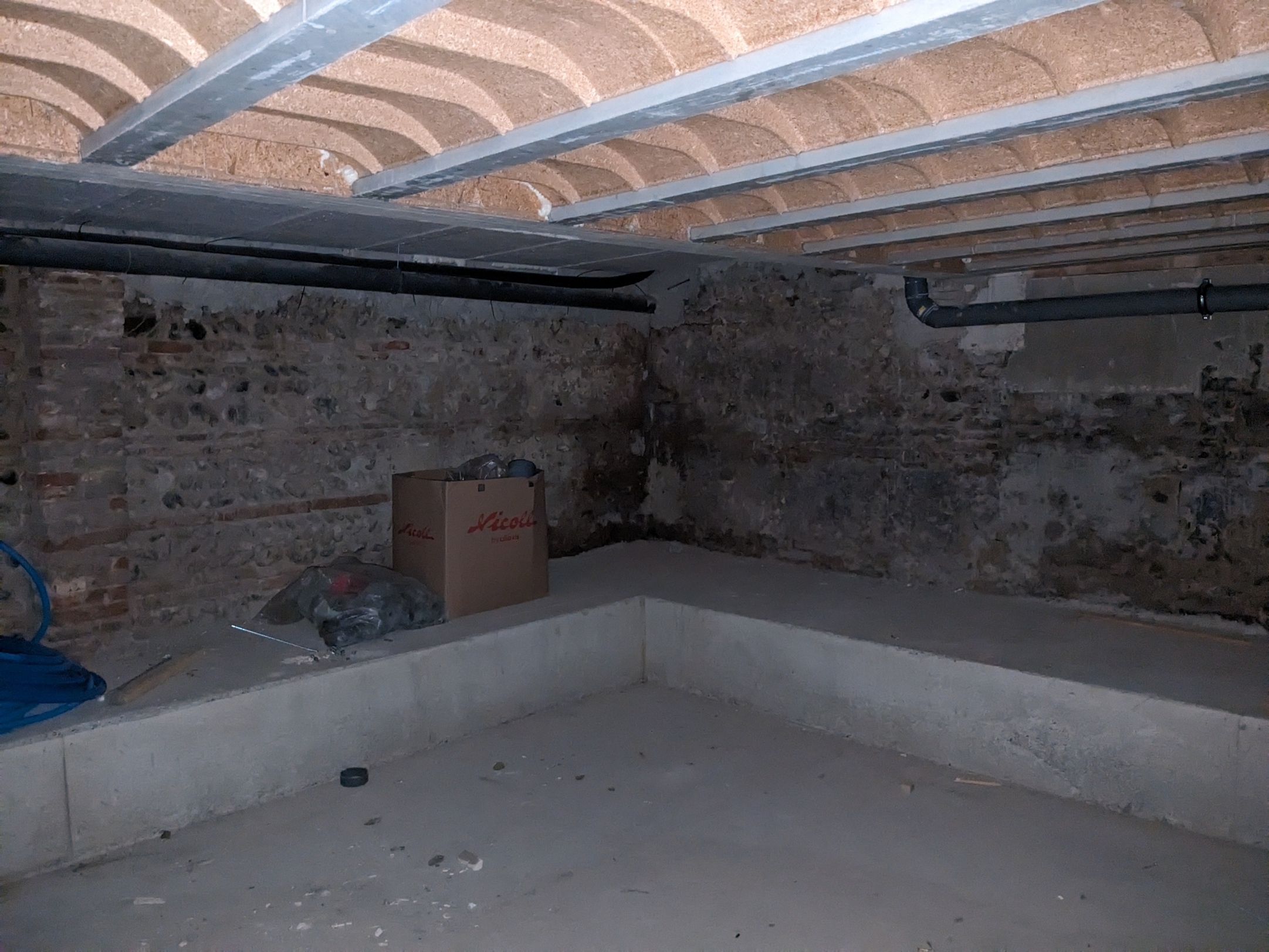

Posté le 04-11-2023 à 17:57:01  profilanswer
Ça sert a quoi ces "banquettes" en béton :??:
n°69539274
flash23
Fin de race brainwashée
Posté le 04-11-2023 à 17:59:45  profilanswer
à s'asseoir, après la fatigue du balayage des poussières de béton.  :o

zeratul
Empêcheur de tourner carré
Posté le 04-11-2023 à 18:01:32  profilanswer
A éviter que les murs briques et galets, pas assez profondément enterrés, ne déchaussent vu le décaissement de terre que l'on a fait (vieille maison 19e siècle, cave en terre battue avec 1,5m sous plafond).
Message édité par zeratul le 04-11-2023 à 18:02:25

Posté le 04-11-2023 à 18:03:10  profilanswer
zeratul a écrit :
J'ai une cave dont le sol et une partie des murs sont en béton neuf (coulé cet été).
37,5m2 dont 7,5m2 de "banquettes"
https://rehost.diberie.com/Picture/Get/r/221349
Quel genre de peinture existerait pour éviter la poussière de béton? Passage prévude 1 fois par jour environ.
Pour le sol/banquettes surtout.
Les murs briques et galets, je ne sais trop ce que j'en fait, car les joints sont assez friables...
Merci pour vos retours d'expérience.
Je sais pas te répondre pour la peinture. En revanche, je sais pas si c'est toi qui est à l'origine du béton au sol et des banquettes qui remontent devant mais vu ce que tu indiques (joint assez friables) et les traces noirs qu'on peut apercevoir dans un coin du mur, tes murs ont sans doute besoin de respirer et c'était pas forcément l'idée du siècle d'avoir fait ça.
Quand on veut on peut, quand on peut on doit" © Bonaparte

Posté le 04-11-2023 à 18:03:49  profilanswer
A aider l'eau à remonter encore + haut dans le mur :o
Message édité par ragexen le 04-11-2023 à 18:04:58
