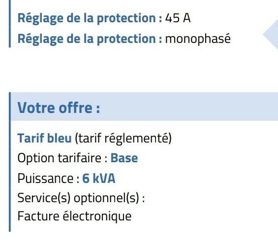

StanCW
Parle à Monkey ...
Posté le 04-11-2023 à 19:06:01  profilanswer
trashfrann a écrit :
Non, compteur et abonnement mono mais mon interrupteur de tête est en tri non équilibré, c'est ce qui me perturbe
C'est pas possible ça,  ! T'es sur qu'il a pas qu'un neutre et une phase et les 2 autres ne fonctionne pas ?
Après si l'abo est à ton avantage, t'as juste à rééquilibrer dans ton tableau et continu comme ça, pas de linky alors ?

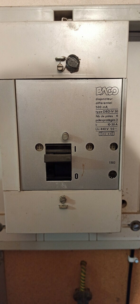

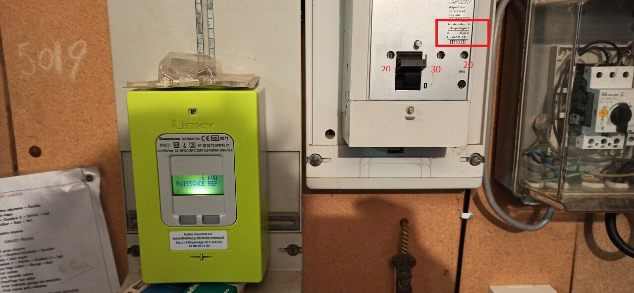

trashfrann
Maître Poireau
Posté le 05-11-2023 à 10:29:49  profilanswer
https://img.super-h.fr/images/2023/11/05/dce65e624613f2ab9620b6777472adff.jpg
https://img.super-h.fr/images/2023/11/05/5dd821c52ffef52ba565ec4d10ec3e68.jpg
https://img.super-h.fr/images/2023/11/05/1cd1ea35e1b2bcec30bf04c6fc5e150b.jpg
Si je suis en mono, je dois passer en 9kVA de contrat pour l'installation d'une PAC
Et oui, c'est ce que je disais, je pense qu'il n'ont repris qu'une phase (potentiellement la 30 j'imagine :o ) mais je trouve que ça fait bricolo quoi :o
Message édité par trashfrann le 05-11-2023 à 10:31:50

StanCW
Parle à Monkey ...
Posté le 05-11-2023 à 10:35:50  profilanswer
Ha bon ben voila :D, le meilleur moyen de le savoir et d'etre sur c'est d'ouvrir ton tableau, et voir comment sont branchés les 4 fils venant du disjoncteur de tête et pense à poster une photo :o
pourquoi passer en 9 kvA parce que tu as une PAC ?
J'ai une PAC, (air/air) je suis en 6 KvA.
n°69545184
trashfrann
Maître Poireau
Posté le 05-11-2023 à 18:35:27  profilanswer
Hector Stringer a écrit :
T'as qu'a ouvrir pour vérifier, sur le bas du disjoncteur tu y a accès, c'est là que commence la partie client.
J'en profite au passage pour dire que le technicien qui a posé ton linky est un gougnafier. Ils ont obligation de vérifier les serrages partie réseau du disjoncteur (en haut) et comme il y a un vieux scellé en métal, on peut en conclure qu'il ne l'a pas fait. A notre époque ils sont vert et en plastique.
n°69545189
StanCW
Parle à Monkey ...
Posté le 05-11-2023 à 18:35:43  profilanswer
Si il est en tri ça me.parait +  une situation d'avenir d'avoir + de 2 kva par ligne.
n°69545206
trashfrann
Maître Poireau
Posté le 05-11-2023 à 18:37:12  profilanswer
En mono, je dois passer en 9kVA pour éviter que le démarrage de la PAC me fasse disjoncter le tout si je suis trop limite à l'instant t
Je vois pas pourquoi le type me mentirait là dessus vu qu'il n'a absolument rien à y gagner, à mon avis ça se tient
n°69545331
gloinfred
Posté le 05-11-2023 à 18:50:28  profilanswer
Si tu as une plaque induction, un four, un micro onde et une PAC, ça commence à être super juste 6kVA.  ;)
Deux feux de la plaque en boost (ce qui arrive quand même sauvent quand on cuisine), ça ne laisse pas grand chose pour le reste...
