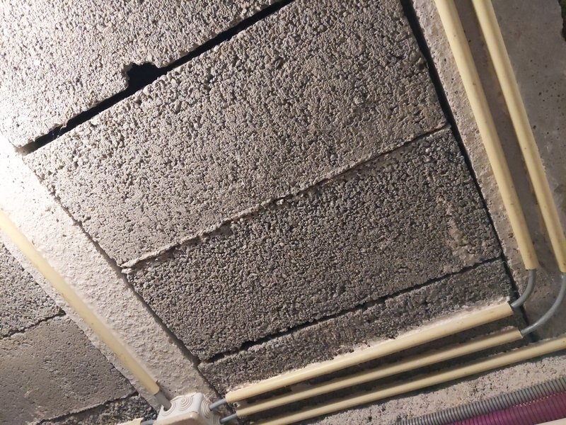

Posté le 31-10-2023 à 19:17:14  profilanswer
Bonsoir,
Je dois passer une arrivée d'eau et une évacuation d'eau Ø100mm entre la cave et le premier étage. Est-ce que percer deux trous de Ø110mm (je veux de la marge pour passer d'autres trucs dans le futur, et 110mm car j'ai une carotte de 110mm) dans les hourdis pose un problème ? Idéalement ce serait un trou dans chaque hourdis, à raz la poutrelle de gauche (pour monter le long d'une cloison). Le mur que l'on aperçois en bas à droite est un mur en pierre de 50cm d'épais et les poutrelles béton font environ 1,2m avant de porter sur un autre mur en pierre de 50cm d'épais (la cave est un couloir en gros) Au-dessus des hourdis c'est une dalle en béton (armé j'imagine).
Si c'est faisable un truc à faire attention en particulier ? « Bétonner » le hourdis ensuite ?
https://rehost.diberie.com/Picture/Get/r/220464
Des piafs en photo

carrion crow a écrit :
Bonsoir,
Faisable facilement.
Tu perces à partir du sous-sol ? ou de l'étage ?
Dans tous les cas, il faut bien te repérer pour être sûr de l'endroit où tu perces : pour ne pas tomber sur une poutrelle si tu perces par au-dessus, et pour tomber dans la cloison que tu veux si tu perces par en-dessous.
Pour ne pas casser l'hourdis, il faut laisser faire la machine, ne pas pousser. Et retenir la machine dans les parties creuses pour ne pas "taper" comme un bourrin sur la face suivante.
Pourquoi voudrais-tu le bétonner ?
Message édité par kimmeria le 31-10-2023 à 19:56:32

Posté le 31-10-2023 à 20:44:26  profilanswer
Je pense faire un trou au perfo par-dessous pour me repérer et forer à sec (car parquet) par-dessus. Je me vois mal tenir la carotteuse à l'envers ; et même si dans la cave, je ne pourrais pas le faire avec l'eau à l'envers.
Le bétonner pour le renforcer, mais c'est peut-être inutile.

Des piafs en photo
n°69519068
Gloinfred
Posté le 01-11-2023 à 11:07:02  profilanswer
Dans une dalle hourdi, le hourdi ne rempli pas de fonction structurelle. Il ne sert que de coffrage le temps de couler la dalle ferraillée au dessus.
Percer les hourdis ne pose aucun problème et ça ne sert à rien de le renforcer. A titre d'exemple, chez moi :
- j'ai fait des trous de 25 cm de diamètre à travers toute la dalle pour encastrer des enceintes au plafond
- j'ai percé des trous de 50x60 et de 40x20 pour les soufflages/reprises de ma PAC gainable
Aucun souci.
