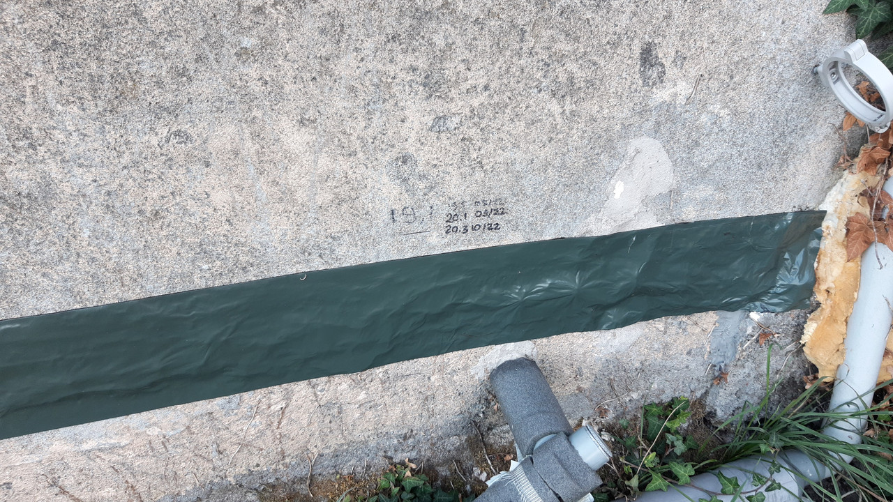

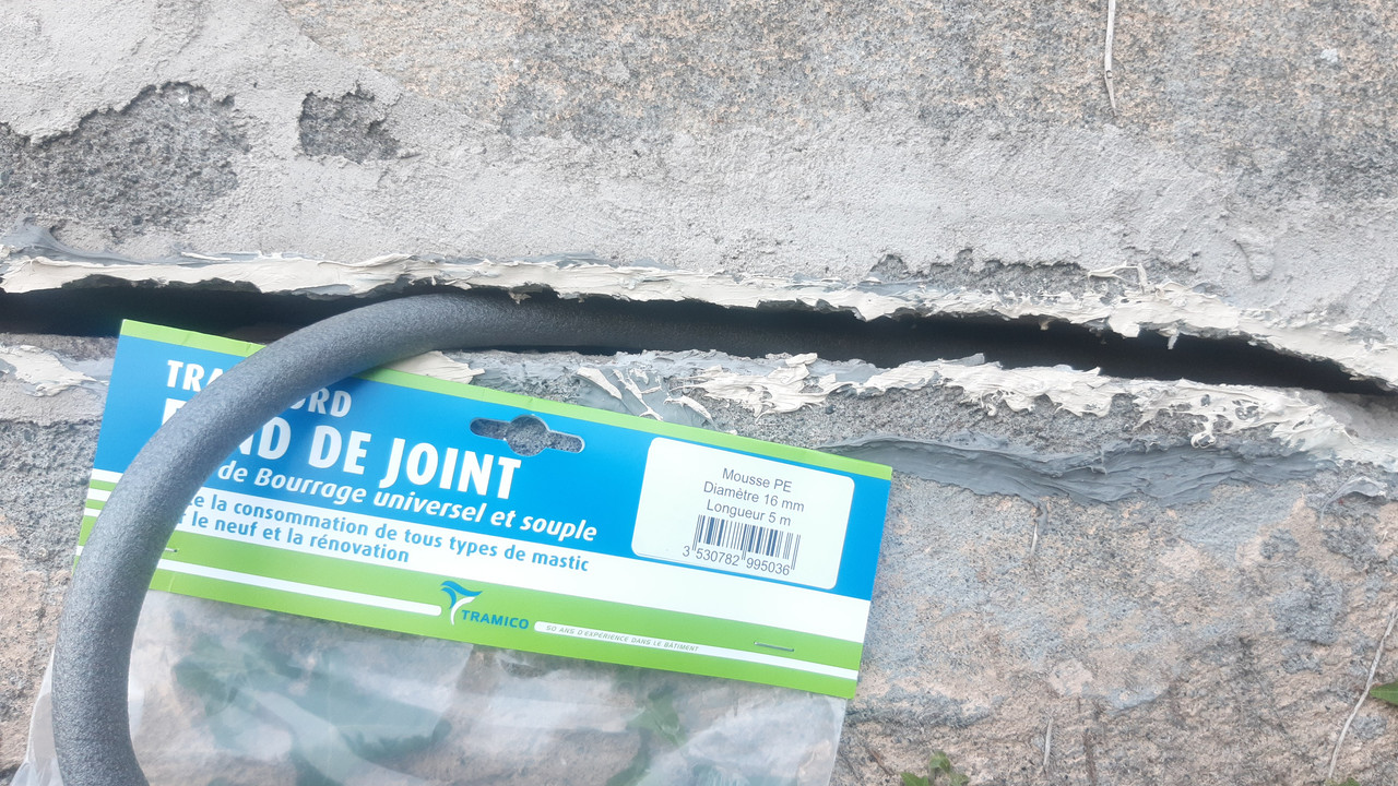

flash23 a écrit :
ça à l'air assez sérieux, ton problème de fissuration.
Dalle affaissée de 2 cm...  [:frogaski62:5] Et tout le monde s'en fout ?
T'avais posté des photos ? Me souviens plus...
Quand j'étais allé voir l'assurance : "on fait rien sans arrété catastrophe naturelle"
La mairie : ben de ce que j'en vois, malgré mes doutes ils ont fait ce qu'il fallait.
Septembre 2022 :
https://i.postimg.cc/gJWgFtZq/20220920-185549.jpg
(vu que le joint de 16mm que j'avais en stock rentrait sans forcer, je suis passé au gros compribande)
Colmatage au Sika Multiseal, c'est le meilleur compromis en produit grand public que j'avais trouvé, c'est bien élastique et peut s'accommoder des mouvements, pas trop cher. Toujours en place un an après alors qu'en fait il est pas sensé être appliqué en façade. Ca corrige pas le problème mais au moins ça évite la VMC naturelle :o
https://i.postimg.cc/pXw86h8K/20221005-174330.jpg
On voit mes témoins : deux traits de meuleuse sur l'enduit, ainsi que quelques relevés. Vu l'ampleur du truc, l'incertitude de mesure est acceptable.
hawkins a écrit :
On avait eu le cas par ici, des maisons quasi à côté l'une de l'autre, d'un côté ça passe en catastrophe naturelle, l'autre non. C'est lunaire. Genre en 2021 Y'a un village qui s'étend sur 14km2, c'est ok catastrophe naturelle. Les villages qui sont limitrophes et bien plus petits : nein. De quoi rager fort. Bizarrement deux ans plus tard lors d'une nouvelle demande, tous les villages là l'ont eu  :??:
Il suffit que le territoire d'une commune soit touchée par une maille éligible et la commune entière est classée. Tu peux donc réellement avoir des cas à la con comme :
- Ta maison éloignée de tout, au bord du territoire de la commune, est à 50 mètres d'une maille éligible : t'es pas dedans, DTC
- Pour les villes limitrophes (genre une route qui sépare deux communes), tu peux avoir un côté de la rue en catastrophe naturelle et l'autre non
Message édité par Carbon'R le 31-10-2023 à 07:50:28
Bon courage à toi, ce n'est pas de la petite fissure :'(
Septembre 2022 :
 :ouch:
Je me souviens maintenant d'avoir vu la 1ère photo.
'tain, c'est les boules.
Et on parle de maison, là. Vu les prix immo, ça engage toute une vie ou presque. :/
