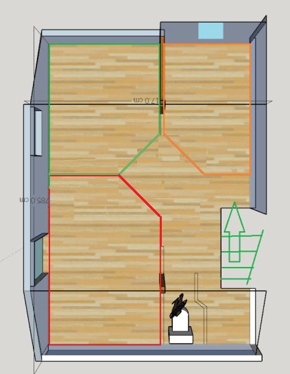

Roger01 a écrit :
Ha d'accord, bon après faut calculer et mettre ça à plat pour pas se tromper surtout :D
Rien à voir, j'ai un problème d'accès aux chambres et bureau... comment avoir accès à la chambre "verte" en grattant le moins possible sur les autres pièces, sachant que les deux "ovales" bleus sont des armoires (on peut grignoter dessus si vraiment pas le choix).
Une idée? [:marteau] Merci!
https://media.discordapp.net/attach [...] height=545
Pourquoi tu ne mets pas les WC dans le renfoncement, contre le pignon ?
Ça te permet de récupérer la place actuelle pour un placard dans la chambre
C'est un accès au 2nd étage et c'est aussi un puit de lumière. :D
https://img.super-h.fr/images/2023/10/09/b81a99afff8e097cc49a46ae90e650d0.png

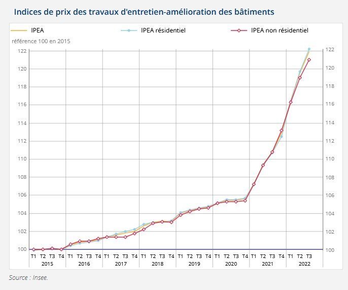

Réponse en image :
https://image.noelshack.com/fichiers/2023/41/1/1696845810-capture-d-ecran-2023-10-09-120321.jpg
https://www.insee.fr/fr/statistiques/6669607
Oui, les prix des matériaux ont beaucoup augmentés depuis le covid. Et l'inflation de ces derniers mois n'arrange rien.
n°69364941

carbon38 a écrit :
Réponse en image :
https://image.noelshack.com/fichier [...] 120321.jpg
 :ouch: :jap:
Lien avec les données plus récentes (on est maintenant à 127,4 en IPEA résidentiel) : https://www.insee.fr/fr/statistiques/7661309
Message édité par SkippyleGrandGourou le 09-10-2023 à 12:26:13

carbon38 a écrit :
Réponse en image :
Quasi 20%  :sweat:
Mes 1800 €/m² deviennent 2160 €/m²  :heink:
