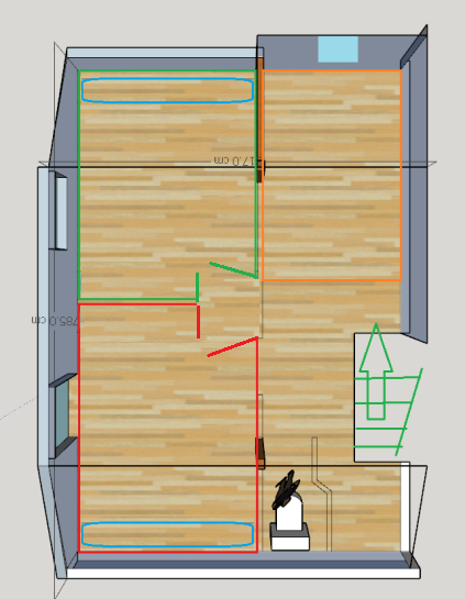

Salut,
Il y en a qui savent calculer en toute rigueur l'Equivalent Habitant?
La visite du Spanc vendredi nous a bien tordu le cerveau (parce qu'en plus le technicien, super sympa au passage, avait reçu notre DP Velux le matin même): L'existant ce sont deux chambres et un salon au RdC: -> 4 EH car le salon fait... 31m². Et il nous prévient qu'avec une chambre et un bureau dans les combles -> +2EH.
Alors pourquoi pas, il ne faudrait pas qu'une famille achetant notre maison plus tard soit obligée de refaire l'assainissement. Mais 6 ça parait gros alors qu'on va y habiter à deux (+chambre du fiston quand il passe+chambre d'ami, certes)... Et puis bon le calcul...
Les gens présents ont un peu ricané quand j'ai dit que si je faisais une isolation intérieure dans le salon, paf 29,5m², 5EH.
Et puis les règles pour les pièces principales semblent être:
 - Hauteur sous-plafond ≥ 2,30 mètres
 - Surface ≥ 7 m2
Or je ne suis pas sûr du tout qu'on arrive à des pièces de 7m² avec 2,30m de plafond, pour l'instant mon seul calcul c'est pour que pour 2m de hauteur on aurait max 22m² à partager. Là encore, on peut s'amuser à mettre du placo à 2,25m :D
Je ne trouve pas beaucoup plus précis dans le détail du calcul. Pour l'instant on s'apprète à négocier pour trouver un juste milieu "intelligent", et éviter de faire des chiottes pour colonie de vacances. Des retours d'expérience à ce sujet?
n°69357167

Carbon'R a écrit :
J'ai une fosse de 4000L pour moi tout seul. On était 2 à l'achat, sans projets d'enfants. Mais le technicien m'avait pas trop embêté, ça à fait un compromis entre le besoin réel et le besoin théorique lié au nombre de chambres. Par contre compter le salon pour savoir combien il peut y avoir d'habitants, laule, il n'y à que dans un clapier parisien qu'un salon est une chambre à temps complet.
Ça recoupe ce que font les assurances: la plupart comptent un salon>30m² comme deux pièces à assurer.  [:cerveau spamafote]

Ha d'accord, bon après faut calculer et mettre ça à plat pour pas se tromper surtout :D
Rien à voir, j'ai un problème d'accès aux chambres et bureau... comment avoir accès à la chambre "verte" en grattant le moins possible sur les autres pièces, sachant que les deux "ovales" bleus sont des armoires (on peut grignoter dessus si vraiment pas le choix).
Une idée?  [:marteau] Merci!

Tu mets l'armoire de l'autre côté et chaque chambre a un porte coulissante.
Message édité par StanCW le 08-10-2023 à 15:47:10
solution 1
https://img.super-h.fr/images/2023/10/08/f849d1c5b81b0f9c2921b6babc7a733a.png
solution 2
https://img.super-h.fr/images/2023/10/08/d1e7c9ba34deec4a937ab1b60145a0ab.png
Je préfère la solution 2.
Ça optimise les sous-pente pour y mettre les placard.

La solution 2, y'a 1m de hauteur même pas au bout, ça fait pas beaucoup pour les placard et c'est pas possible à cause de la porte et fenêtre. Et merci :)
La porte coulissante c'est pas bête non plus :D
[Edit] Hmm je ne trouve pas trop sur le net pour l'instant, mais ça existe des portes fenêtres qui s'ouvrent vers l'extérieur? Ca pourrait régler mon problème de fenêtre éventuellement...
Message édité par Roger01 le 08-10-2023 à 16:28:40

C'est à prendre en compte si. Faut juste que je refasse un peu les plans, et faire plusieurs essais. Mais là ça me donne d'autres idées comme ça :)
https://media.discordapp.net/attach [...] height=545
Pourquoi tu ne mets pas les WC dans le renfoncement, contre le pignon ?
Ça te permet de récupérer la place actuelle pour un placard dans la chambre
