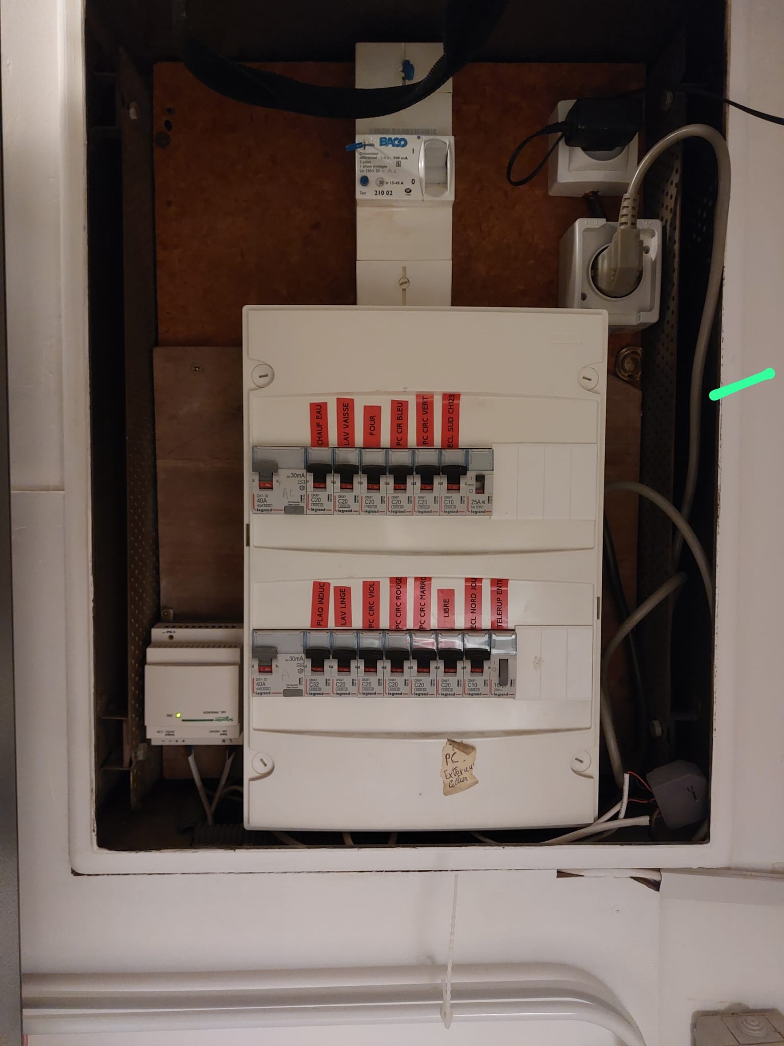

Posté le 10-10-2023 à 22:50:46  profilanswer
je fais passer les diagnostics de mon appart sous peu
Voici mon tableau
https://rehost.diberie.com/Picture/Get/r/215680
Le petit module avec les fils blanc va être supprimé. Vous voyez des points gênants ? je me demandais par rapport au module blanc en dehors du tableau (c'est un module 220V -> 12V que j'utilise pour allumer une lampe)
Vous voyez des trucs qui peuvent faire des "défauts" de diagnostic ?

ryoo
Posté le 11-10-2023 à 07:54:16  profilanswer
Voici mon tableau
Le seul point que je vois d'après la photo c'est le non respect de la règle aval pour tes différentiels, tu dépasses les 40A dans les deux cas. Actuellement ça passe avec la règle de l'amont, ton DB est réglé sur 30A mais il peut aller jusqu'à 45A du coup ça dépendra de comment le diagnostiqueur est tatillon ou non ou s'il le remarque :o
Vérifies également que les sections de fils sont en adéquation avec les calibres des disjoncteurs (32A : 6mm2 mini / 20A : 2,5mm2 mini / 10-16A : 1,5mm2 mini), normalement il regarde.

grotius
Posté le 11-10-2023 à 08:33:17  profilanswer
Voici mon tableau
La prise a l’envers c est jamais un bon signe. Y a aussi la hauteur du baco a mesurer, pour le reste vu qu’il y a le cache c est dur de voir qqc.

ryoo
Posté le 11-10-2023 à 09:02:17  profilanswer
Effectivement j'ai zappé la hauteur du DB :jap:
[:haha matin]

Digaboy
Posté le 11-10-2023 à 09:18:46  profilanswer
ok pour la prise, je peux la retourner facilement,
pour la section des cables, normalement tout est OK
pour la hauteur du DB, dur de faire quelque chose mais ça me semble moins alarmant quand je vois ça sur un diag qu'un problème de terre ou autre
quand je parlais du module blanc supprimé, je parlais de celui en bas à droite. Celui à gauche resterait là, et mes questions sont plus sur celui là
j'ouvre ça à midi et je refais des photos

Posté le 11-10-2023 à 09:25:27  profilanswer
Si c est plus de 1.8m cela passera pas
n°69379209
ryoo
Posté le 11-10-2023 à 10:00:49  profilanswer
C'est le module fixé qui reste ?  Ou celui posé à l'arrache ?
Dans les deux cas il me semble voir les fils en apparent [:clooney2] (trop de gaine enlevée sur le câble).
n°69379719
kimmeria
Posté le 11-10-2023 à 10:49:14  profilanswer
Mais on parle d'un passage Consuel ? Ou simplement d'un "diagnostic installations électricité" fait par un diagnostiqueur immobilier certifié ? Il me semble que le diagnostiqueur immobilier ne vérifie pas les sections de fils par exemple.
n°69379906
ryoo
Posté le 11-10-2023 à 11:13:54  profilanswer
On parle bien d'un diagnostic, pour la section des fils ça dépend du contrôleur. Quand j'ai vendu ma maison il a vérifié que ça collait avec le calibre des disjoncteurs ;)
n°69379946
