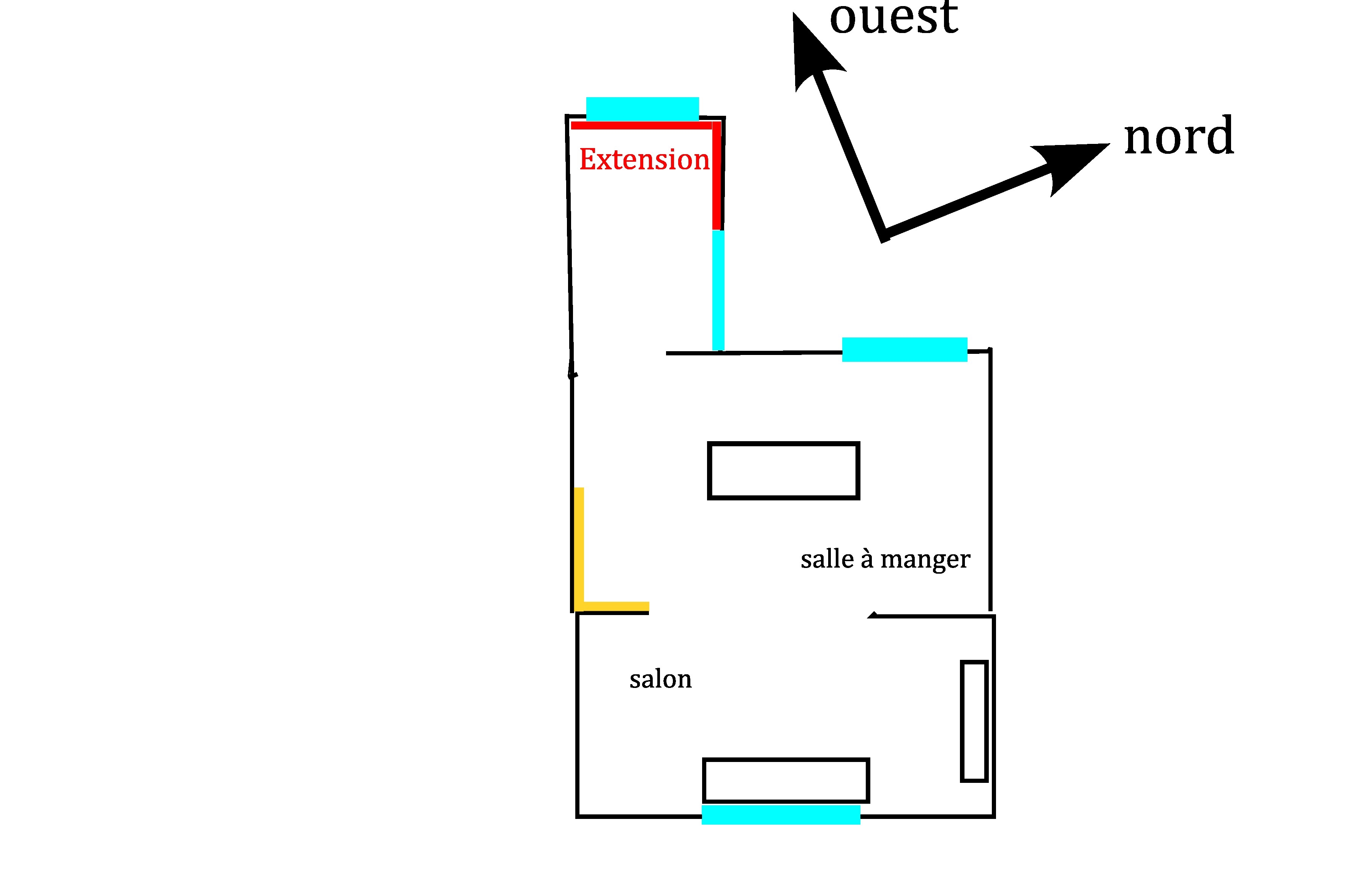

C'est ~10m² de surface facilement accessible (ie pas haut). J'imagine que ça ne doit pas chercher bien loin au niveau tarif pour
- enlever l'isolant
- refaire l'étanchéité
- remettre de l'isolant + épais
edit :
En fait je ne sens pas l'air du côté maison mais sur les flancs de l'extension, en bande rouge ici. En bleuté, ce sont les fenêtres
https://rehost.diberie.com/Picture/Get/r/214480
