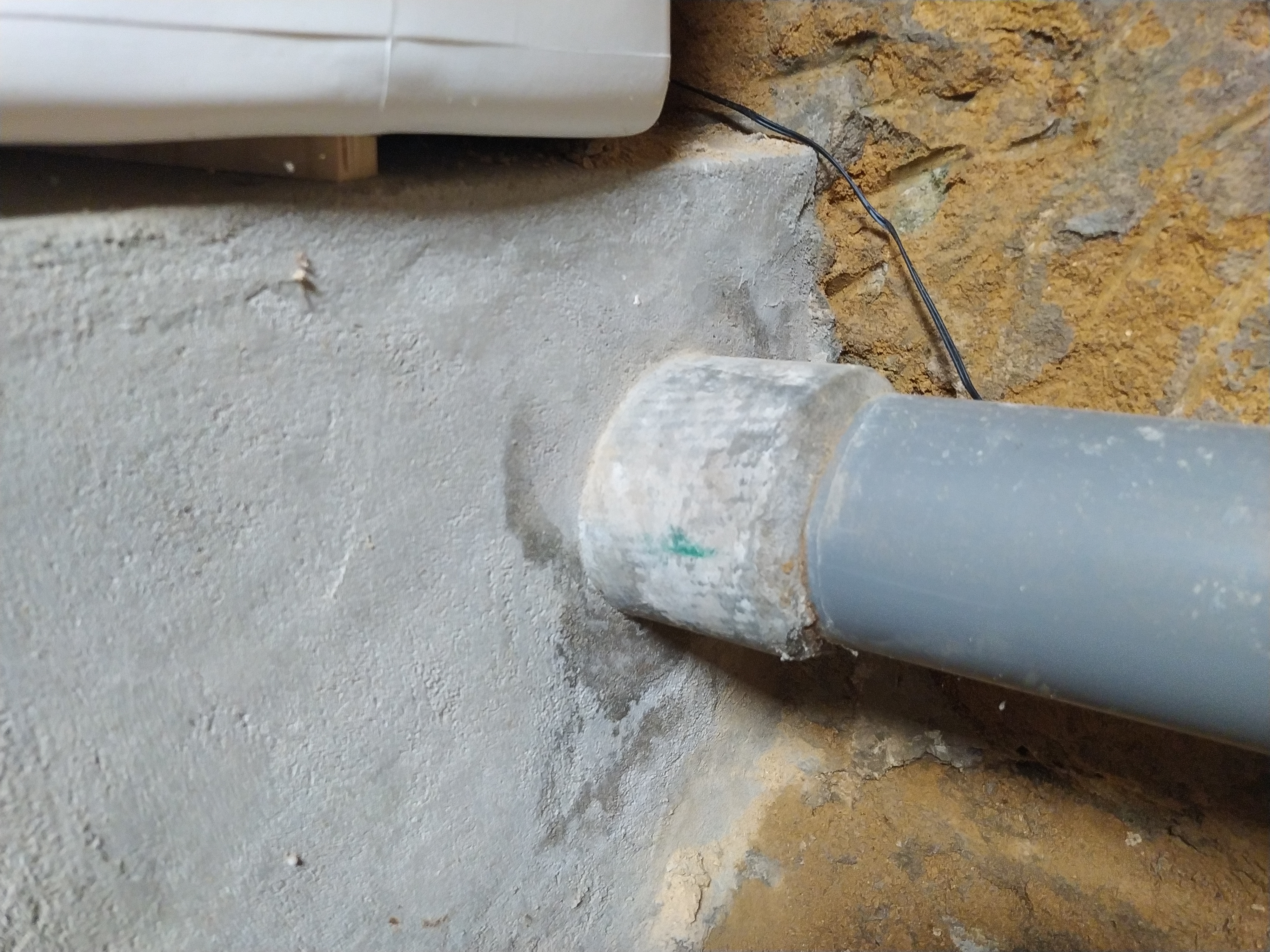

toutsec
Posté le 27-09-2023 à 21:59:14  profilanswer
Bonsoir,
Encore un peu de tube en amiante :o
C'est un tuyau en plastic gris des eaux pluviales qui va dans le bloc en béton pour aller dans les égouts dans la rue.
Le truc qui me chagrine c'est que juste avant d'arriver dans le bloc béton, il y a un ancien tube à moitié coupé à l'arrache (avec une marque verte, ils ont mis le tube pvc dedans).
https://rehost.diberie.com/Picture/Get/r/211926
Cette partie de tube à la même texture qu'un tube en fibrociment que j'ai dans ma cave. Bien entendu, seul ce dernier tube est noté dans le DPE.
Du coup, amiante non ?
Message édité par toutsec le 27-09-2023 à 21:59:44

Laisse tomber cette arnaque de diagnostic. Sur la base de la photo sans agrandir ça pue le fibrociment ton truc.
A new power is rising

Posté le 28-09-2023 à 08:45:44  profilanswer
Bon je vais peindre ou mettre du MAP à l'endroit où c'est ébréché, découpé à l'arrache...
Sinon, légalement pour ce genre de chose, la personne qui fait le DPE n'est pas responsable en fait ?
Message édité par toutsec le 28-09-2023 à 08:46:16
si c'était caché/ trop compliqué d'accès/ ... , non
Message édité par Digaboy le 28-09-2023 à 08:48:27

toutsec
Posté le 28-09-2023 à 09:00:48  profilanswer
Ça tombe bien c'est dans un endroit accessible (cave) et le mec a indiqué un tuyau en amiante au plafond de cette cave. Le bout que je montre est littéralement devant les yeux, au sol.
Message édité par toutsec le 28-09-2023 à 09:01:06
Si, sauf si le truc n'était pas accessible au moment de sa visite (mais dans ce cas il doit indiquer dans son rapport les zones inaccessibles).

Digaboy
Posté le 28-09-2023 à 10:01:01  profilanswer
suffit qu'un gros truc soit devant et il va pas le bouger.

Il faut arriver au dessus de la terrasse bois, donc prévoir une grosse épaisseur pour ton massif. Si tu ne veux pas te faire chier à faire une énorme quantité de béton, tu as intérêt à faire trois couches successives:
- Tu creuses de 25cm dans le sol naturel
- tu fais un béton de propreté à l'arrache (4 cm) (Tu veux faire un massif comme pour une fondation: le gros gravier ça ne sert à rien)
Couche 1:
- tu coffres sur 15cm de hauteur
- tu poses un treillis à 3cm du fond, posés sur de petits galets et tu coules 15cm de béton (donc tu es en gros au niveau du sol)
- tu lisses le dessus à la truelle à l'arrache
couche 2:
- tu mets des parpaings dessus, scellés au mortier en laissant 10cm entre le bord des parpaings et le bord de la dalle finie (donc tu arrive à 20cm au dessus du sol naturel)
couche 3:
- tu recoffres pour arriver à 5cm au dessus des parpaings (donc tu arrive à 25cm au dessus du sol naturel)
- tu recoules du béton et tu lisses à la truelle
Tu décoffres, et tu remets ta terrasse bois autour (donc in fine, tu sera à 5/10cm au dessus de la terrasse bois, ce qui évitera les coups à la con dans la bloc clim...)
On a fait ça chez nous: ça n'a pas bougé en 3 ans et ça tiendra aussi longtemps que la maison...

Non c'est le seul endroit envisageable pour ce groupe :(
J'avais prévenu que je ne voulais pas de chaise pour les risques de transmission des vibrations dans les murs (grand mur + grande hauteur sous plafond = gros risque d'effet caisse de résonnance).

C'est vraiment pas con le coup des parpaings [:tsomi:4]
Bon par contre je viens d'avoir une nouvelle info. J'allais mesurer la profondeur de vide sous le plancher de la terrasse, et en posant l'équerre au fond je me suis rendu compte que c'est n'est pas de la terre mais du béton + géotextile, le tout caché par des résidus de feuilles :o
Donc si je laisse en l'état et que je coule ma dalle dessus, ça ne servira à rien puisqu'elle ne sera pas désolidarisée. Et je suis moyen chaud pour me lancer dans la casse de la dalle existante.
[:fat dog]
carbon38 a écrit :
J'ai mis mon unité extérieure directement sur ma terrasse bois, posée sur ses rubberfoot. C'est une terrasse sur plot. J'ai absolument aucune vibration ni aucun bruit. :jap:
L'avantage c'est que les tuyaux sortent par le dessous de la PAC directemebt a travers la terrasse et cheminent sous la terrasse pour rentrer dans la maison donc il n'y a rien de visible.
Je crois que ça va se finir comme ça. Si tous les artisans ont été unanimes sur ce point et que tu confirmes...
Je suis déception, je m'étais préparé psychologiquement pour mon premier coulage de dalle [:vizera]
