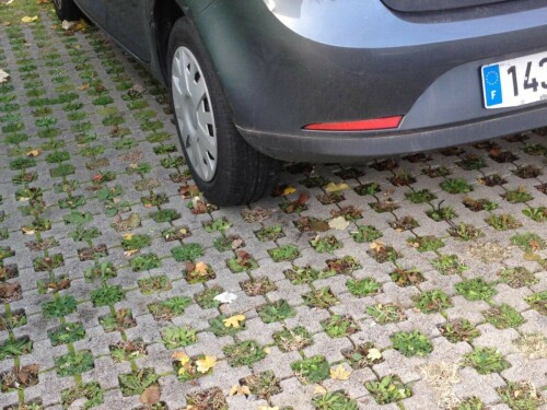

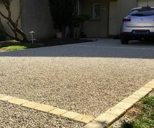

Oui, tous dans ces eaux :sweat: , béton désactivé, ou pavé bien plus cher, même un avec des bandes de roulement en béton et plate-forme alveostar : 21k€ HT :/
https://img.super-h.fr/images/2023/09/29/26bd86a2fcac39af6e1adb9f0623d593.jpg
https://img.super-h.fr/images/2023/09/29/042ba6f3cce582ee1907b2f78201eacd.md.jpg

StanCW a écrit :
J'ai reçu un devis pour mon allée : 30m en forte pente, + 2 plate-formes, une de 15m² et l'utre de 35m².
30mx3m enrobé rouge avec bordures pavée, plate forme en alveostar.
=> 24k€
[:kosmos]
Le mec me deconseille le béton désactivé sur mon sol semi argileux car Karcher interdit, pas assez viscoelastique et donc gros risque de fissures.
Me déconseille les pavés naturels trop glissant (il fait les 3).
Daniel Moquet.
Autant les fissures dans le béton desac je suis d'accord avec lui, autant la glissance des pavés pas trop.
Pour e qui est du prix, on peut pas juger sans le détail des presta mais ça chiffre vite les aménagements extérieurs.
Fait d'autres devis car moquet il me semble qu'il est plutôt hdg
=> 24k€
[:kosmos]
Daniel Moquet.
Daniel Môquet tu payes surtout la franchise, nous ils étaient plus cher de 20 à 30% que les autres devis.
Et quand on a vu le commercial arrivé en Santiag dans sa caisse nickel, ben je me suis tout de suite dit que ça ne serait pas eux :o
