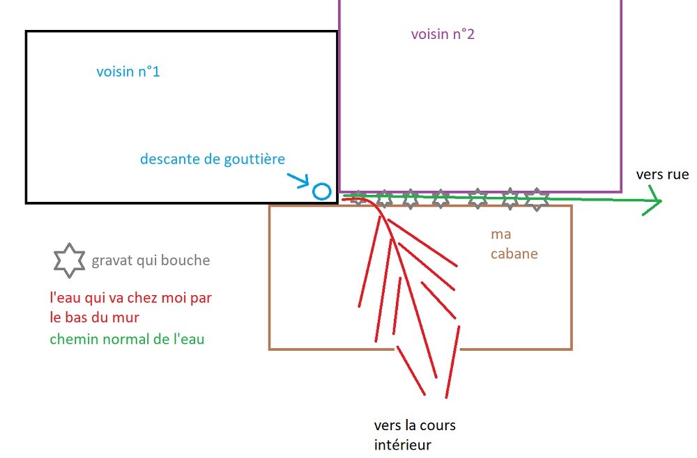

J'ai un mur en parpaing brut sans enduit. Lorsqu'il pleut beaucoup, l'eau du toit coule dessus et cette eau finit par s'infiltrer à l'intérieur (garage)
La partie extérieur de ce mur est "chez le voisin"
La solution propre serait de poser un enduit bien sur mais l'accessibilité est merdique (végétation), et il faut que le voisin soit coopératif ...
Je réfléchis à une solution un peu manouche à base de solin large et un bout de tole pour faire un mini toit et éviter que l'eau se retrouve sur le mur. La solution peut se mettre en place facilement sans que j'aille chez le voisin et surtout ca m'évite d'enduir tout le mur dans des conditions infecte.
Qu'en pensez vous ? [:geert]
Que c'est une mauvaise idée. Tu n'as pas le droit de construire un toit qui est chez le voisin. C'est tout simplement interdit par la loi !
et je crois que tu es obligé de faire une finition sur le mur, même s'il donne chez le voisin.

J'ai la même chose (en plus violent) dans la cabane (6m²) de la cour de l'immeuble (ma futur zone de stockage d'outil et petit matériel).
La descente de gouttière du voisin n°1 s'évacue derrière le mur. Problème, l'eau est coincé entre mon mur et le mur d'une deuxième voisin à cause de plein de gravât jeter par les ouvrières il y a des années lors de travaux chez le deuxième voisins.
Impossible d'enlever les gravât car passage trop étroit (30cm de large sur 3m de hauteur et de long).
J'ai acheté 3m de caniveau pour canaliser l'eau dans la cabane afin d'elle s'écoule dans la cours sans mouiller l'intérieur de la cabane.
La maison du voisin n°2 vient d'être acheté. La nouvelle proprio bailleur est procédurière et compte bien rappeler au nouveau voisin n°1 que c'est à lui de s'occuper de l'eau de son toit.

À qui appartient l'espace où sont les gravas ?
n°69236045
andre1980
Les gros nichons vaincront
Posté le 19-09-2023 à 21:17:41  profilanswer
aucune idée.
Pas à moi, c'est sur. Je dirais au voisin n°2. C'est un mur d'extension en parpaing qui forme le mince couloir avec mon mur (qui lui est très vieux => en pierre de 40cm d'épaisseur).
Les gravât date surement de la construction de l'extension (qui représente 50% de la petite maison du voisin n°2).
Le rectangle violet est l'extension en parpaing.
