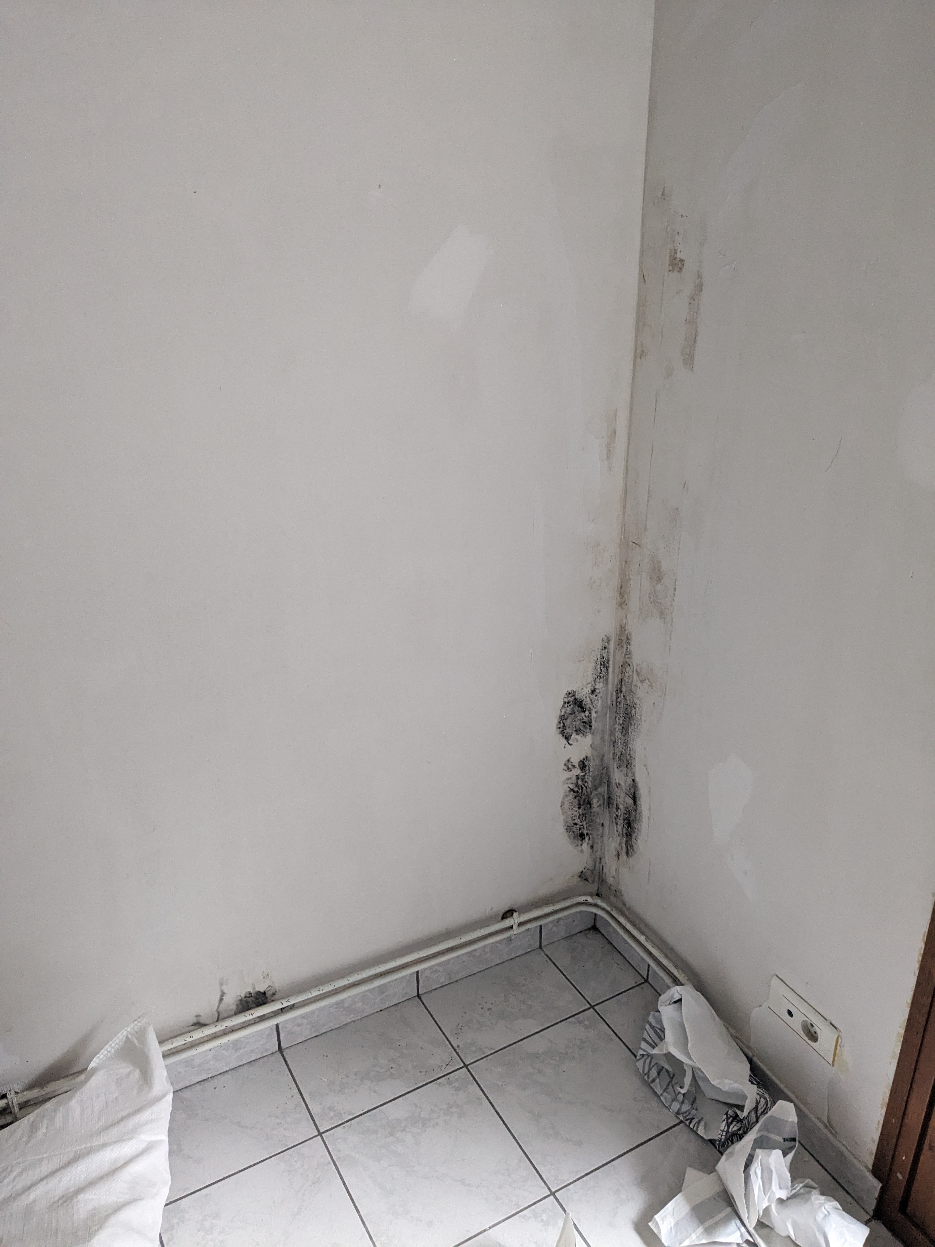

Posté le 14-09-2023 à 13:37:44  profilanswer
Je lance des gros travaux dans ma maison. Hier en détapissant ce qui sera ma salle à manger, je suis tombé sur ça :
https://rehost.diberie.com/Picture/Get/t/208570
Derrière, de l'autre côté de la cloison, c'est la douche... Par contre le papier n'était ni humide ni décollé. Est-ce que ça peut être ancien? Parce que bon il y avait aussi de gros problèmes de VMC quand on est arrivé dans cette maison en 2019 (VMC sur interrupteur 'standard' on/off - gaine pliées pour passer soru l'isolation et la charpente...).
Vous en dites quoi? Un coup de biocide et ça repart?
Message édité par mimil9 le 14-09-2023 à 13:38:29

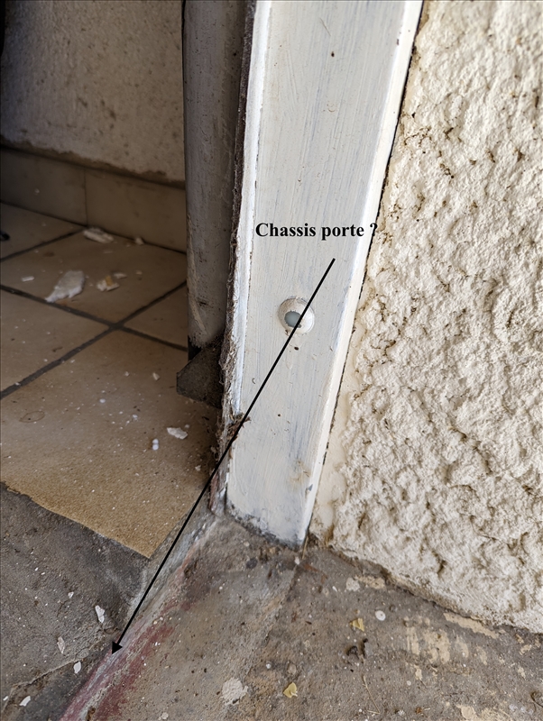

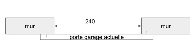

Hello, je reviens sur mon histoire de porte de garage.
On a acheté la maison depuis peu et la porte de garage est (je pense) d'origine donc de 1985.
Elle est un peu datée mais surtout on aimerait un portillon, donc changement :o
La porte actuelle semble fixée sur le mur :
https://rehost.diberie.com/Picture/Get/r/208572
Et le chassis inférieur semble pris sous le (magnifique :o) carrelage. Ou alors c'est autre chose ? Un arret pour la chape du garage ?
https://rehost.diberie.com/Picture/Get/r/208577
https://rehost.diberie.com/Picture/Get/r/208579
2 solutions :
  • J'essaie de retrouver le même style de fixation avec les 6cm de profondeur que j'ai
  • Je prends une porte standard 240x200 que je fixe un peu en amont, sur le crépis (que je vais peut être devoir réduire/lisser car je suis à 239cm)
Un avis?
Message édité par mystiko le 14-09-2023 à 14:14:05
Javel et tu repeins.

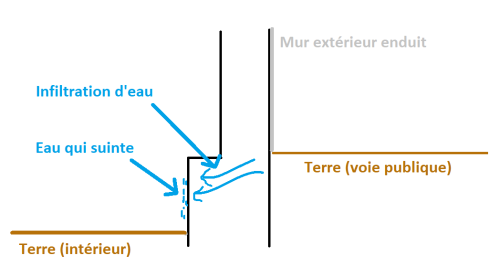

J'en appelle aux experts HFR :o
Situation paintisée d'une infiltration d'eau qui m'embête :
https://img.super-h.fr/images/2023/09/14/ddd4c952a36305b66c4fc4c779afdbf4.md.png
C'est pour le logement des petites gens qui entretiennent mon manoir une dépendance non habitée. Sauf que l'infiltration les jours de pluie est telle que ça me fait une rivière sur 6 mètres de long qui creuse la terre. Je ne peux évidemment pas faire des travaux sur la partie publique, je voudrais à minima canaliser l'eau pour ne pas avoir de rivière en surface. Qu'avez vous à proposer ?
- Bitume de fondation sur la partie basse du muret ? Je peux gérer la "canalisation" sur la partie horizontale.
- Caniveau au pied du mur ? Ca m'embête un peu, mais à défaut, c'est faisable.
- Autre proposition ?
A new power is rising

Posté le 14-09-2023 à 22:11:52  profilanswer
https://img.super-h.fr/images/2023/ [...] bf4.md.png
Le problème c'est qu'il faudrait appliquer le bitume côté public pour ce que soit efficace, si tu le mets côté intérieur ça va juste pourrir ton mur au lieu de pourrir ton sol. :/
Drain ou caniveau coté public, pas le choix si tu veux quelque chose qui fonctionne.
