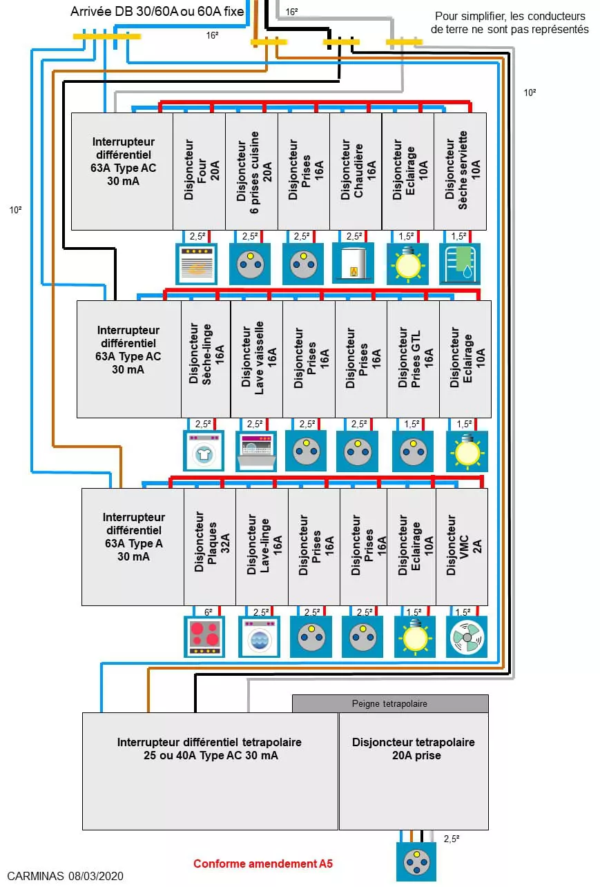

Bonjour à tous,
Petite question cuisine (j'espère que c'est le bon topic) : J'ai une installation électrique en triphasé 12kVA. Je souhaite brancher ma plaque à induction sur 2 phases et le neutre (schéma autorisé par le fabriquant).
J'ai câblé mon tableau comme ça :
https://rehost.diberie.com/Picture/Get/f/206624
Quand je met sous tension l'inter "plaque phase 1" tout va bien, dès que je met sous tension l'inter "plaque phase 2" ça fait sauter les différentiels des phases 1 et 3.
Ou est ce que je merdoie ? merci :)

pich_mu a écrit :
Bonjour à tous,
T'as pas une ligne tetra dans ton tableau ?

pich_mu
Posté le 04-09-2023 à 15:22:39  profilanswer
Je sais pas trop ce que tu entend par la. Quand je mesure au voltmètre, j'ai bien 220V entre neutre et phases, et 400V entre phases. C'est du Tri non ?

pich_mu a écrit :
Bonjour à tous,
Le différentiel saute quand la phase et le neutre ne sont pas égaux. Du coup, tu dois obligatoirement avoir les phases et le neutre sous le même différentiel.  :jap:
Dans ton schéma, ça ne peut pas fonctionner vu qu'il est sous deux différentiels. Si tu veux que ça marche tout en utilisant deux phases distinctes, il faut la mettre sous un différentiel tétrapolaire (donc un différentiel triphasé) => plein de place dans ton tableau + €€€
Si tu branches un appareil en triphasé (ou biphasé dans ce cas), il faut que ce soit sur une ligne tétra : interrupteur différentiel tetra + disjoncteur tetra.
Exemple pris sur le net :
