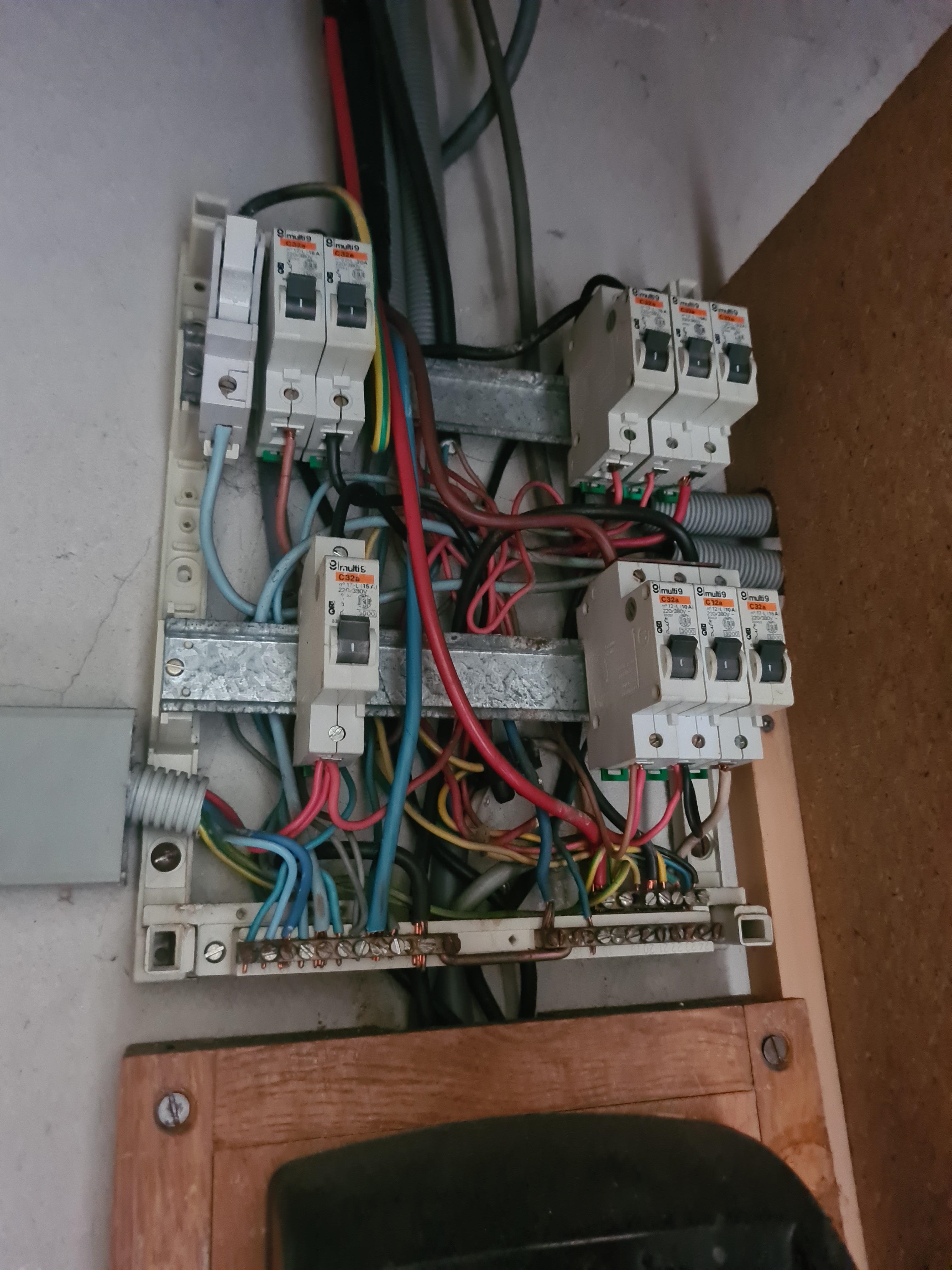

J'ai fait une demi syncope avec la première photo où il y a le capot fondu mais là c'est bon tu m'as achevé [:tinostar]
@SuperSic : plus besoin de te sentir vexé [:orbitax:3]
