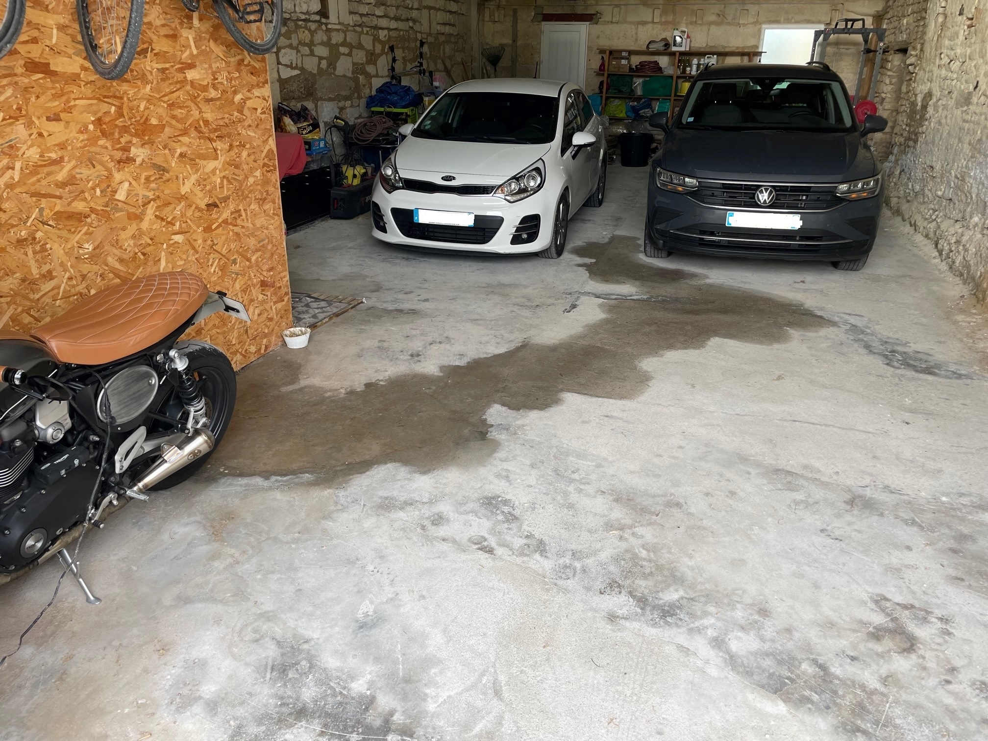

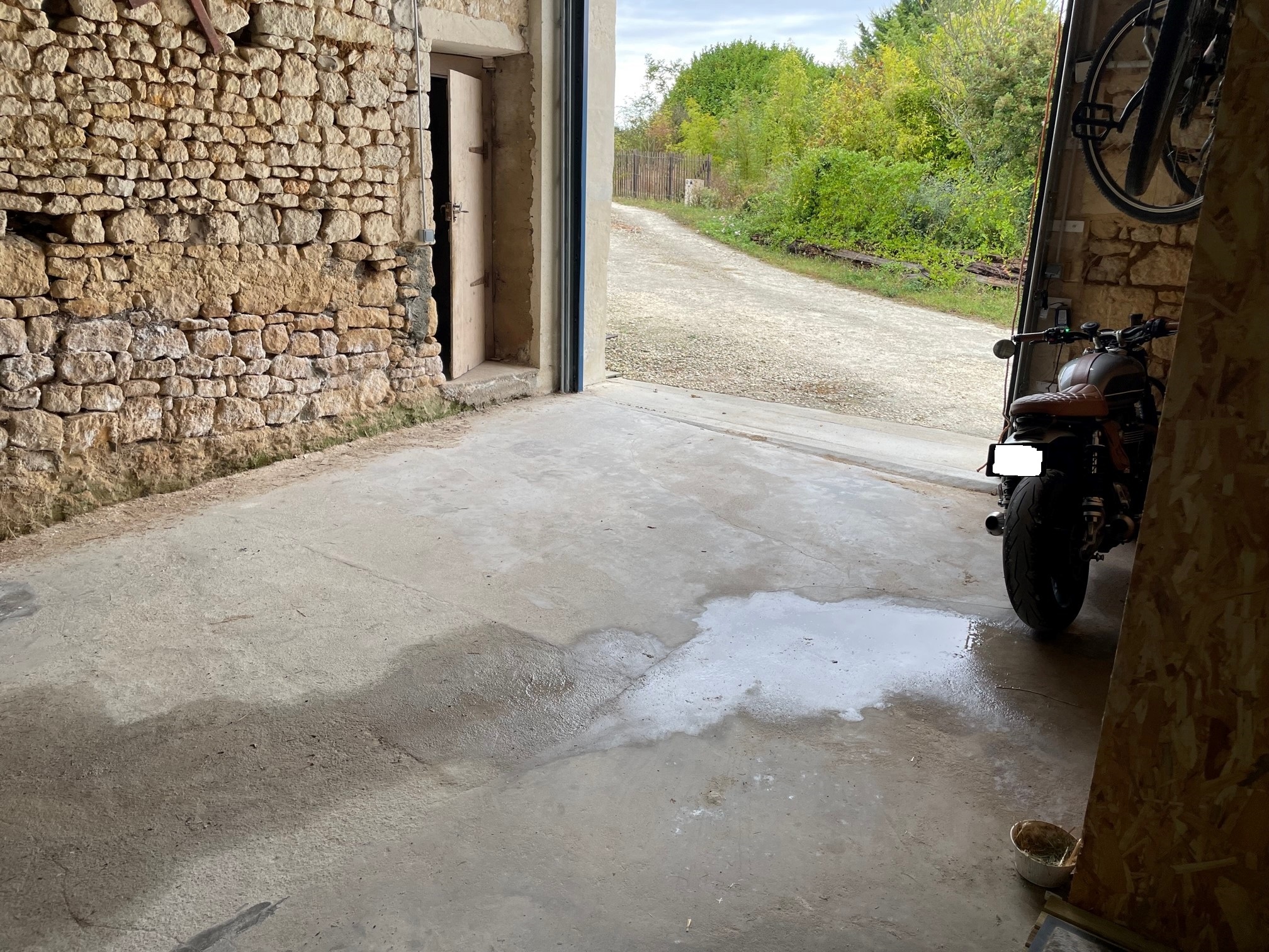

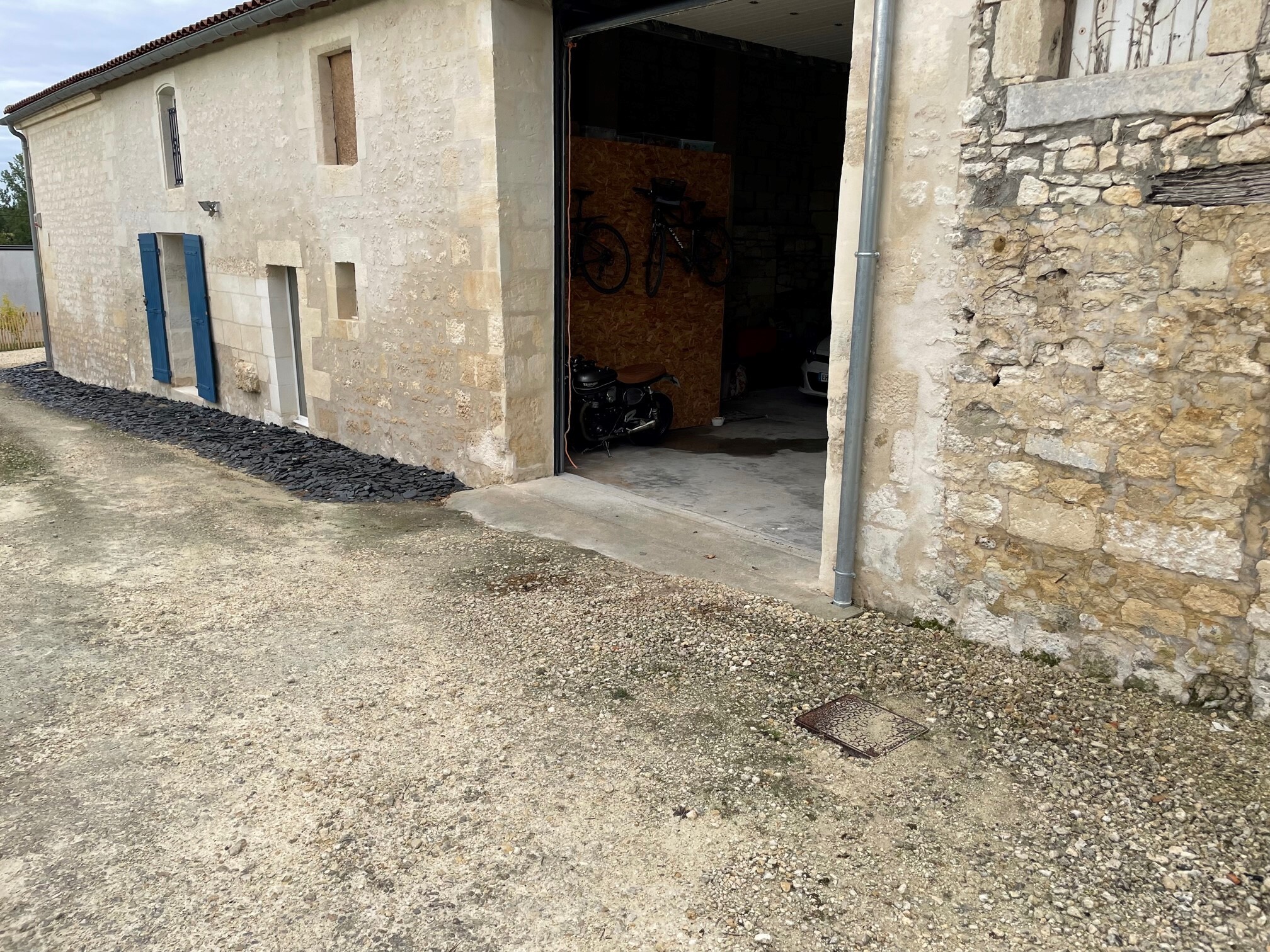

Voilà, en bon triso du batiment, je viens humblement solliciter votre avis.
Nous avons acheté et rénové une vieille ferme il y a 6 ans.
Le garage avait déjà cette dalle béton au sol. C'est trés pratique pour garer les voitures mais je suis pas certain que ce soit le matériau le plus adapté pour cet environnement.
Bref, par temps de pluie, on a souvent des remontées d'eau à travers le béton par capillarité.
Rien de bien violent.
Avant hier, un s'est pris un énorme abat d'eau dans la nuit. Résultat le lendemain matin : une belle flaque dans le garage.
Aucune fuite d'eau apparente en toiture ou le long des murs.
Le sol est 100% calcaire et on est au sommet d'une colline. Le terrain a une pente légère et naturelle. L'eau ne devrait pas stagner visiblement.
https://zupimages.net/up/23/35/wxq1.jpg
https://zupimages.net/up/23/35/gvkw.jpg
https://zupimages.net/up/23/35/p2i7.jpg
https://zupimages.net/up/23/35/ghzw.jpg
A quel genre de pro puis je demander avis ? Un terrassier ?

Posté le 03-09-2023 à 11:32:10  profilanswer
Là à mon avis la seule chose à faire c'est de casser la couche de ciment pour voir ce qu'il y a en dessous. Si ça se trouve il y a une source/un micro ruisseau/une ancienne évacuation d'eau de pluie/un ancien conduit de drainage ou je ne sais quoi encore caché là dessous.

Aucun drain n'a été posé sous hérisson avant de faire une dalle sur polyane et treillis soudé, les mecs ont vu la pente et se sont dit qu'ils pouvais s'en passer... :/ , la solution propre serait de casser et refaire comme décrit ~ 4000€ pour 30m² en IDF sans la destruction et évacuation des gravats.
n°69126576
StanCW
Parle à Monkey ...
Posté le 03-09-2023 à 12:14:44  profilanswer
Peut être qu'un smple drain dehors le long de l'entrée du garage suffirai ?
Tu as plutot du bol dans ton malheur.
Si tu fais des rainures dans la dalle, tu as moyen de faire une évacuation qui part en direction de la moto et qui pourra ensuite traverser ton mur (tu perce un trou et tu scelle un pvc) et partir dans un drain dehors.
Bonus, ca te servira aussi pour quand tu rentre avec les bagnoles pleines d'eau.
Cout : 0€

Cout 0, c'est un peut rapide :D
Consommable pour la meuleuse/rainureuse, idéalement une grille sur l'évacuation (sinon ça va stagner de cochonerie au fil du temps), le drain exterieur à acheter également + le bout de pvc, et pas mal d'huile de coude. C'est pas énorme, c'est vrai, mais ça fait vite quelques dizaines d'euros, voir plus si tu n'es pas équipé.
Quand on veut on peut, quand on peut on doit" © Bonaparte
