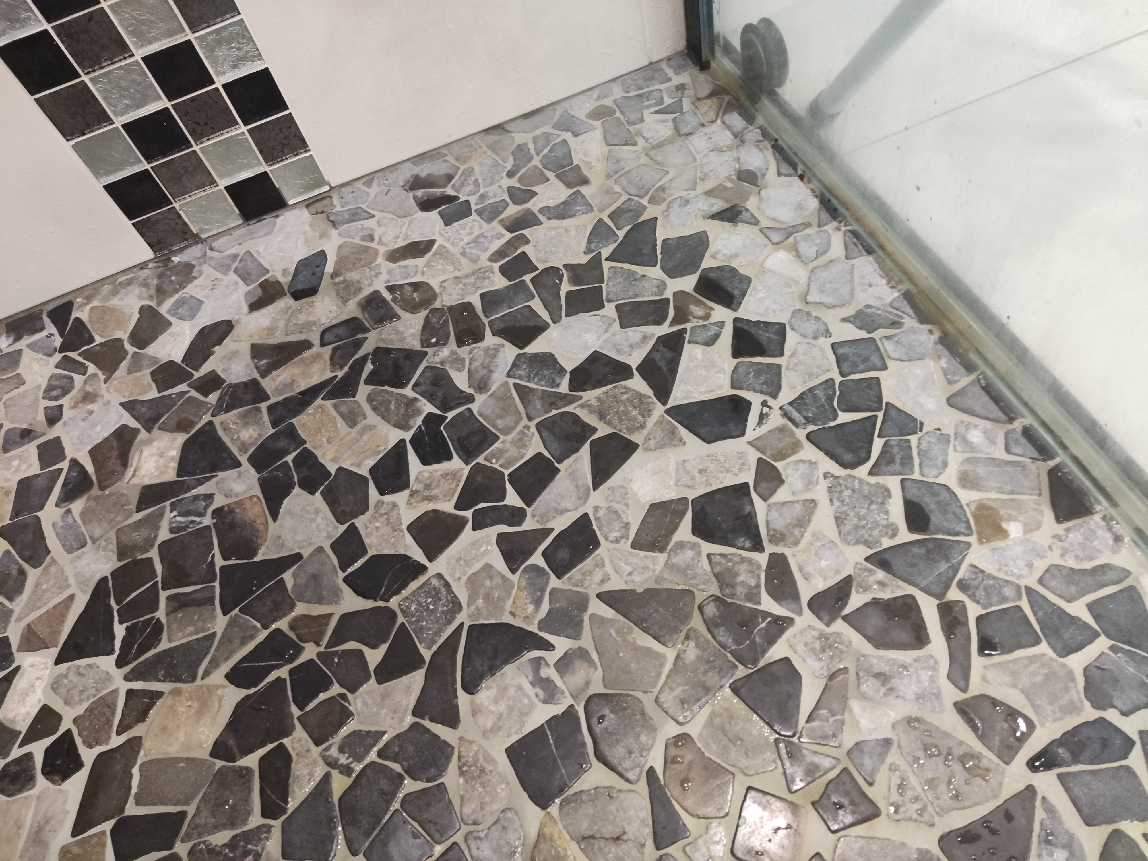

Le produit c est ça https://www.amazon.fr/Stardrops-Stu [...] 8981&psc=1
A mon avis la pierre est attaqué car on a déjà frotté comme des malades

Posté le 20-08-2023 à 14:28:51  profilanswer
https://zupimages.net/up/23/33/lc34.jpg
C est pire en vrai que sur la photo

Posté le 20-08-2023 à 14:41:00  profilanswer
Tu dois pouvoir repolir la pierre
n°69032388
Un point pour carbon38, il y a de l'acide citrique dedans. C'est pas le plus violent mais la pierre n'a peut être pas aimé. Voila liste de composants: https://www.ewg.org/guides/cleaners [...] amCleaner/
A tout hasard, si tu as de l'alcool isopropylique, tu peux essayer d'en asperger une pierre et de la frotter un peu avec. Ca dissout toutes les colles, graisses (des peintures aussi  :o ), si la coloration est due à un résidu merdique quelconque l'aspect va forcément évoluer. Mais c'est une idée à tester, sans aucune garantie.
edit: Peut être pas une bonne idée finalement, je viens de tomber sur un site qui prétend que l'alcool peut attaquer la pierre. Vrai ou faux ?  :??:
Message édité par Strat_84 le 20-08-2023 à 14:57:47
Sauf que les produits "miracle" peuvent contenir une concentration élevée pour aboutir à un résultat "miraculeux".

flash23 a écrit :
Passer le même produit partout.
Ça fait ça partout
Quand c'est mouillé ça disparaît
J'ai testé avec du savon de marseille et de l' eau
J'ai vu que c'était bien pour l'acide
J ai essayé sur une avec du papier a poncé de 180 même résultat....
J ai envie de me pendre , la salle de bain a 1 an....
Pour pouvoir polir, faut être au moins au 1000 en papier, et avec de la pâte. Avec du 180, tu vas juste aggraver les choses.
Édit : commande toi un kit 3M de polissage de phare sur Amazon et teste sur une pierre, tu verras si ça marche. Par contre, tu en auras pour un petit moment :o

twain2 a écrit :
Salut la team
J'ai un soucis
Ma femme a nettoyé la douche a l'italienne avec un produit chimiques a la con
Les pierres au sol sont devenues toutes blanchâtres, quand elles sont mouillées, elles retrouvent leur couleur d'origine
J attend vos conseils
Ah zut j'ai fait la même bourde avec un lave-main en pierre naturelle j'y ai balancé de l'anti-calcaire sans réfléchir (je venais de faire un autre évier en faience..)
Même symptôme que toi, j'ai pas trouvé de solution à ce jour, mais ça craint désolé :(
Fait chier plus facile de changer un lave main
La je me vois pas tout cassé
