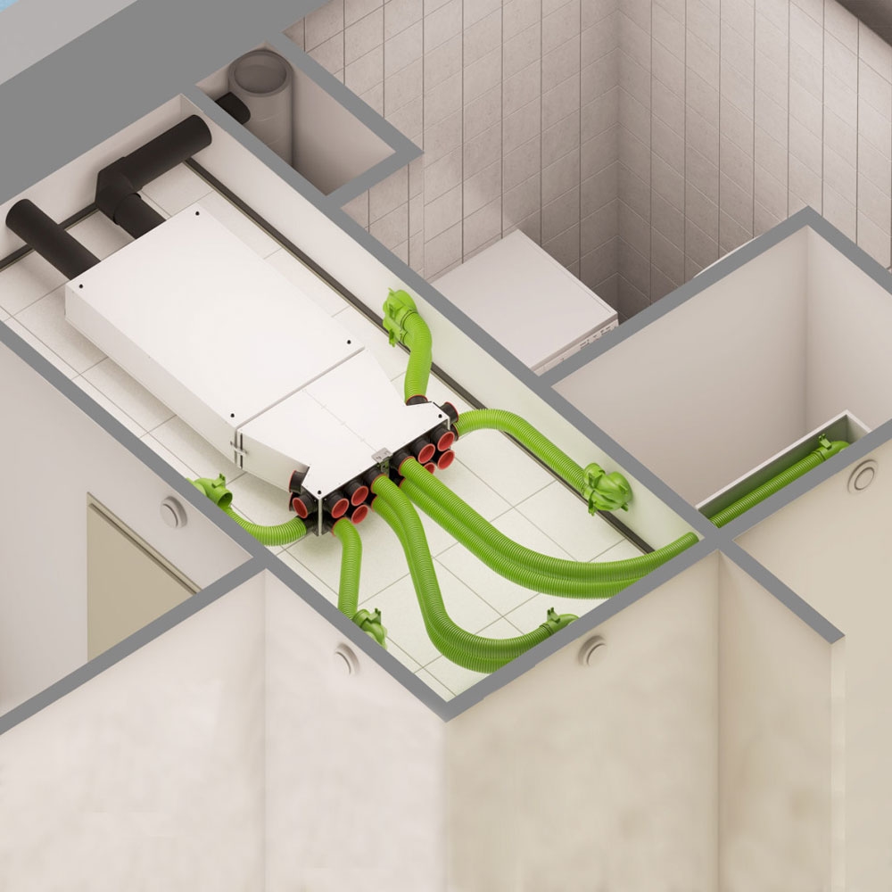

Dans un appartement qui a uniquement de la ventilation naturelle (conduits dans la cuisine, la SdB et les WC), est-il possible de mettre des grilles d'extraction hygroréglables ?
Ca améliore le DPE ? La qualité de vie de l'habitant ?
Ou bien est-ce que ça va juste envoyer dans les conduits de l'humidité qui va éventuellement stagner du fait de la ventilation naturelle ?

pour moi ça améliore au moins la qualité de vie de l'habitant d'avoir un flux d'air forcé (extracteur), l'air se renouvèle mieux et plus souvent.
=> VMC plate dans un faux plafond ou un placard, c'est la meilleur solution pour les apparts qui n'en sont pas équipé à l'origine avec du moins bien au meilleur à mon sens :
- sortie par un percement dans une fenêtre
- sortie par une colonne d'air de l'immeuble qui passe par chez toi (faut viser la bonne , cuisine et sdb devraient être separé si l'immeuble est bien foutu)
- sortie par une tuile douille directement ou au pire par un trou dans le mur (pour les étages inferieurs, mais à voir avec la copro)

Il y a 2 sujets pour l'ajout d'une VMC individuelle avec déjà un conduit collectif :
- rejeter (ou pas) dans le conduit collectif;
- isoler le logement du conduit collectif (et donc pas de problème de dépression dans ce dernier).
Je ne vois pas de difficultés possibles dans le 2ème cas (hormis les percements individuels en facade ou toiture) ?
J'ai retrovué un guide sur le sujet https://media.xpair.com/pdf/regleme [...] 013-02.pdf

pimouss74 a écrit :
Oui, environ 20% de la part des déperditions thermiques.
Mais attention au double flux dans de l'existant.
Pas la place nécessaire, donc pose de canalisations de petites sections, augmentation de la vitesse du flux, bruits, sifflements.
Problème de siphons dans lesquels la condensation se forme, bactéries, odeurs.
Dans mon cas, ce n'était pas prévu à l'origine, j'ai fais passer plusieurs pros.
Le surcout, la consommation d'espace, les risques, la complexité du système, la maintenance ne justifient pas le gain de performance par rapport au cout d'une VMC hygro/autoréglable.
Bah faut voir, si la configuration s'y prête bien, il y en a qui se mettent en double plafond aussi qui ne valent pas forcément un bras (par exemple en neuf et surtout en occase)
https://rehost.diberie.com/Picture/Get/t/203521
Une vmc hygro ça demande de l'entretien aussi, on est censé nettoyer le moteur et les entrées d'air, ça peut siffler aussi avec les bouches hygrovrariables, et le seul intérêt et de moins ventiler quand l'humidité est basse, donc ça ne renouvelle pas l'air ou peu. Sans parler des prises d'air sur les ouvrants qui laissent passer le bruit de la rue, font des courants d'air froids l'hiver, deviennent dégueux et tout ça.
La double flux, il faut juste changer les filtres et ça à quand même pas mal d'avantages : filtration de l'air entrant, bruit, énergie, aération permanente.
Pour les histoires d'odeurs c'est plus une malfaçon si elles se forment dans les gaines d'insufflation, d'ailleurs je ne sais pas si c'est vraiment possible avec l’échange de chaleur en amont puisqu'il faudrait que l'air insufflé soit humide et nettement plus chaud que la maison, je vois pas trop dans quelles conditions.
Il y a aussi des double-flux autonome (une par pièce), mais je connais pas trop.
