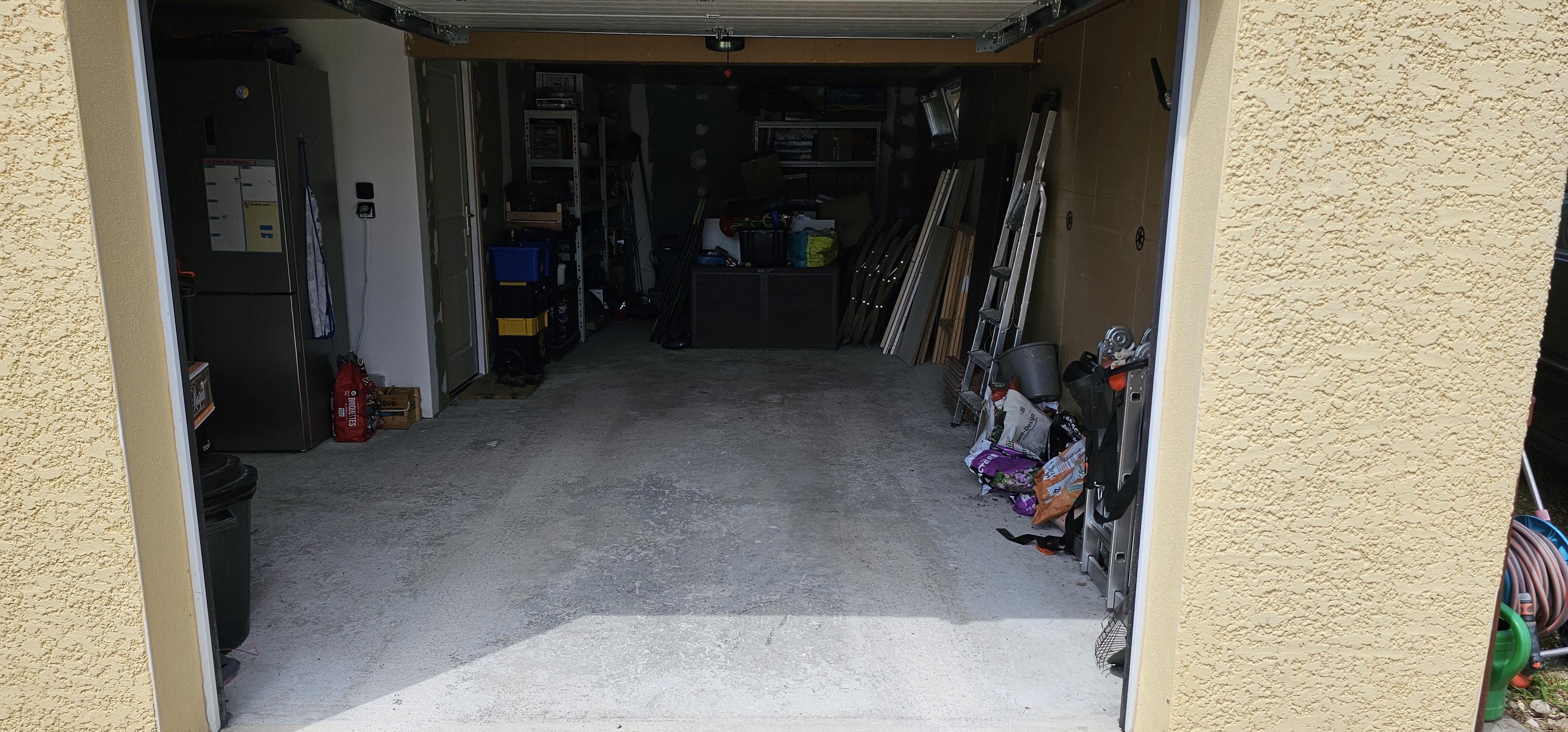

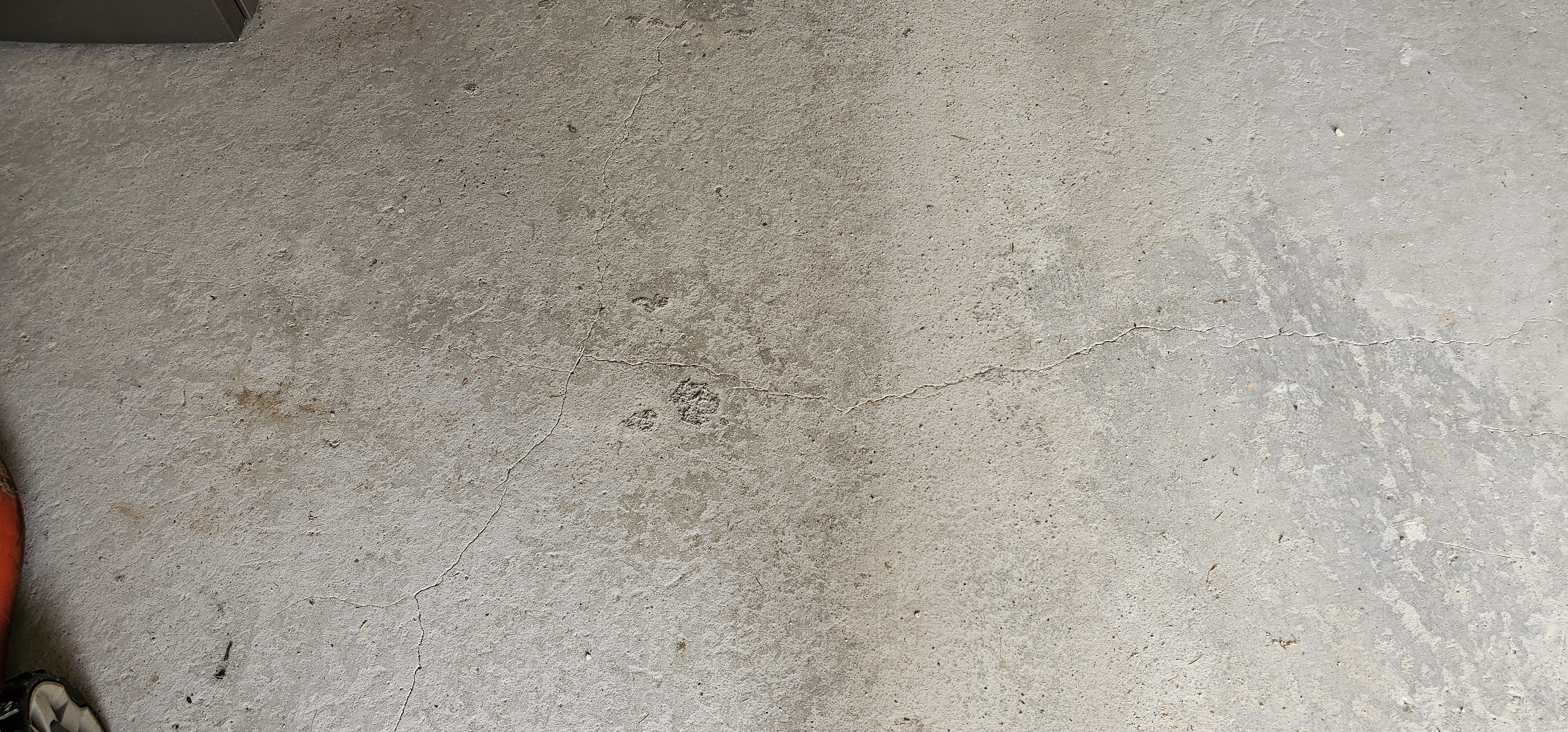

Yop,
Ça se consolide une dalle de garage mais qui est dans la maison ?
https://rehost.diberie.com/Picture/Get/r/202433
Je rentre systématiquement ma voiture (elle fait 1,3t).
Je compte changer de voiture, pour une électrique, mais c'est beaucoup plus lourd.
Et j'ai peur que la dalle soit pas assez résistante pour encaisser 800kg de plus reparti sur quatre points.
En temps normal je dirais que ça devrait le faire, mais ma dalle a mal été faite. J'ai un endroit qui sonne creux et c'est bien fissuré, et un peu plus au fond, j'ai des micro fissures qui sont apparues à force de rentrer la voiture.
https://rehost.diberie.com/Picture/Get/r/202453
Et si c'est possible de consolider, une idée du coût ? Y aurait 30m2 je pense en surface si on fait la zone où sera la voiture.

Tu es sur que les fissures sont apparues au fur et à mesure ?
J'ai un abri voiture dont la dalle a fissuré dès les premières semaines (faite à l'arrache à la fin de la construction), et depuis rien n'a évolué
Mais j'ai pas un tank garé dessus :o
Message édité par Perfector le 17-08-2023 à 17:36:36

Sûr pour les micro fissures du fond.
Pour la grosse ça n'a pas trop bougé.
M'enfin on sent bien que ça respire pas la solidité, donc je me demandais quoi faire avant de lui balancer 800kg de plus sur la gueule.

Je pense que c’est un dallage. Il n’y a pas de vide sanitaire en dessous ?
En pas cher et rapide, tu mets des dalles au sol, ça va "mieux" repartir les 4x quelques cm2 de contact sol de tes pneus
Quoi comme genre de dallage ?
C'est pleine terre oui, me semble pas qu'il y ait de vide sanitaire.

J’ai la même chez moi faite avec le cul
Elle est fissurée de partout et s’est enfoncée de 4cm au milieu  [:vave:4]
Mais aucun danger pour la maison

il y'a au moins un hérisson / drain  non ? , tu sais quelle est l'épaisseur de la dalle ?
Heureusement si elle est dans le garage ta dalle :D, j'ai des devis de + de 4000€ pour une dalle de garage de 30m² 15cm d'épaisseur :/
Message édité par StanCW le 17-08-2023 à 18:09:16
Ouais mais bon si on peut éviter d'aggraver le truc..
Y a un drain à l'extérieur, mais en dessous, j'en ai aucune idée.
Pour préciser, le garage se trouve dans la maison (y a les chambres à l'étage).
