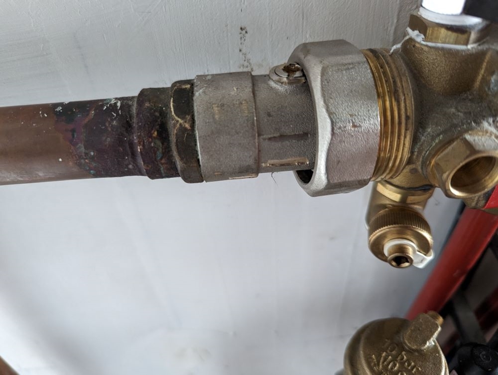

n°69010066
bernardo
qu'est ce tu'dis ?
Posté le 16-08-2023 à 16:31:44  profilanswer
Bonjour à tous,
J'ai réussi à trouver une grosse clé anglaise et j'ai donc pu dévisser à droite.
Maintenant je suis bloqué à gauche. Je maintiens le cuivre sur la gauche avec une clé de la bonne taille et j'essaye de tourner avec une clé à griffe la vanne mais c'est bloqué !! (vers le bas on est bien d'accord ? j'ai un doute car la vanne est femelle de ce coté là et le cuivre doit être mâle).
Une idée pour débloquer ça sans tout tordre/abimer ? Chauffer au chalumeau ?
https://rehost.diberie.com/Picture/Get/f/202183
n°69010121
jma64
Electricien chez MOI 8-))
Posté le 16-08-2023 à 16:43:08  profilanswer
oui, tenter un coup de chauffe sur la vanne.
.  c'est tout
