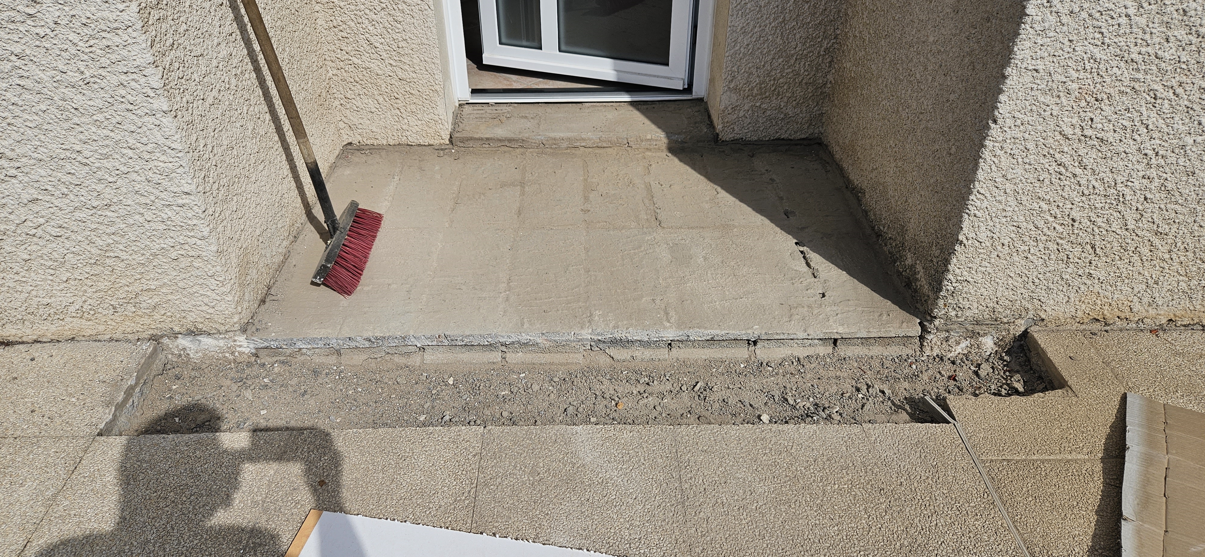

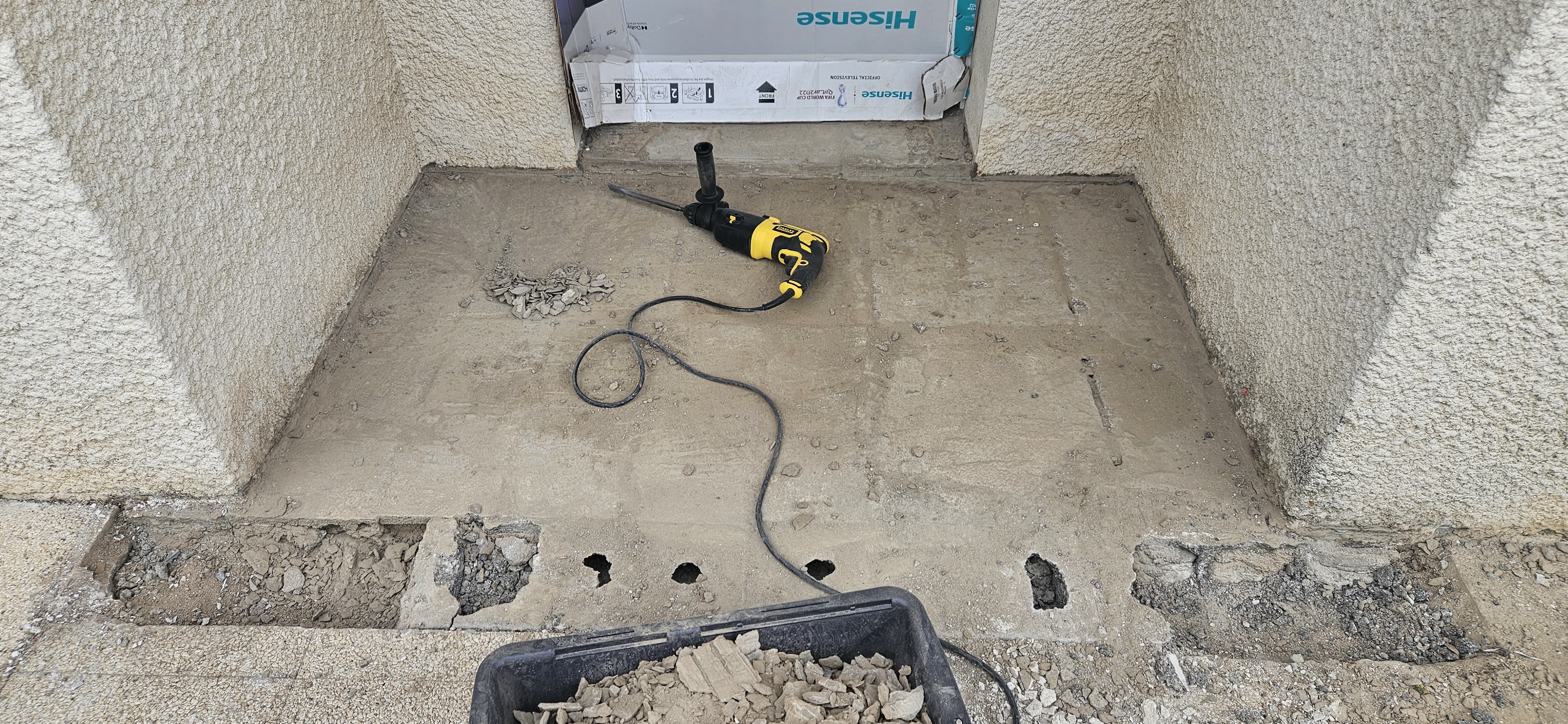

Eranoc
Posté le 12-08-2023 à 17:10:03  profilanswer
Alors là, j'ai jamais vu ça.
https://rehost.diberie.com/Picture/Get/r/201432
Sur le porche qui donne sur notre porte d'entrée, le carrelage avait fait son temps (maison des années 80). Ce matin, on décide de tout casser pour poser le nouveau. Donc déjà pour situer, devant la maison, c'est dalle graillonnée collée. et ensuite carrelage j'usqu'a la porte. le carrelage dépassait de l'entré sur un rang.
Ce rang correspond aux bloc à bancher à nue devant....oui oui. toute l'entré est constitué de bloc à bancher poser, à la place d'une dalle..
Franchement, j'ai jamais vu ça et j'ai un gros doute que ce soit dans les DTU :o.
J'ai dégagé le premier rang, car j'ai la chance d'avoir des dalles en rab. Donc je vais couler du béton pour poser des dalles neuves sur le premier rang. Ensuite, je pensais faire un ragréage pour poser proprement sous le porche. Car la seule pente du truc va vers la droite bien sûr.
https://rehost.diberie.com/Picture/Get/r/201433
Mais ce ne serait pas préférable de tout péter et de refaire une dalle ? Ça fait du taff, mais je ne veux pas faire fissurer mon carrelage plus tard. Ou au pire natte de désolidarisation ?
Par contre j'ai jamais fait de béton, donc pour la trancher à comblé devant j'achète un sac de béton prêt à l'emploi pour le peu à faire ? Pas besoin de ferraille pour si peu ? J'ai vu que c'est mini 12cm donc je vais devoir décaissé un peu.
putain si je choppe le [:lalan28200] qui à fait ça
Ba en attendant est que le carrelage qui avait 40 ans a fissuré ?
n°68991246
Eranoc
Posté le 12-08-2023 à 17:39:08  profilanswer
Alors c'est là que c'est le plus drôle, pas forcément fissuré non !
c'est-à-dire que les carreaux bien collés avais fissuré oui, mais tout les autres qui s'enlevais donc limite a la mains non :o.
Après c'était pas non plus la cata, mais si je colle correctement (là, il y avait encore la trace du peigne...) je n'ai pas envie que tout pète en 2 ans.
Edit : ha et aussi j'avais l'impression que c'était bien humide sous les carreaux.
Message édité par Eranoc le 12-08-2023 à 17:41:45

Je pige pas trop mais j'ai lu en diagonal : pourquoi ne pas remplir les bloc a bancher puisque c'est le propre d'un bloc a bancher ,ça te fait ta "dalle et go remettre proprement ton carrelage.
n°68991403
el3ssar
Posté le 12-08-2023 à 18:08:30  profilanswer
andre1980 a écrit :
Tu vas bien te faire chier pour mettre de niveau tous les sabot en voulant les fixer directement au mur.
Arf j’avais pas pensé à ça. Je vous raconterai  [:tinostar]
Question bonus, je pose une bande de liège / phtalex entre solives et osb ? Ou entre osb et parquet ? Pour minimiser les grincements.
n°68991463
Ouistity
Posté le 12-08-2023 à 18:24:58  profilanswer
C'est pas des blocs à bancher, c'est des blocs de 5 mis à plat (ce qui est effectivement interdit si on ne les remplit pas avant)
Message édité par Ouistity le 12-08-2023 à 18:25:26
