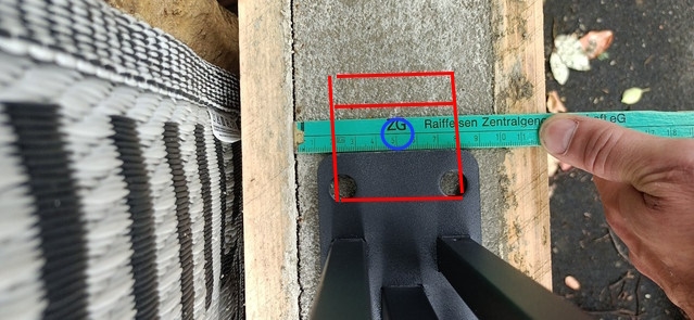

Je dois fixer des platines de départ de poteau alu pour une cloture avec le voisin. Le bas du murette (environ 3 rangs de parpaing) était déjà posé depuis quelques années et n'a pas bougé. Problème, ce n'est que des parpaings de 10 de large.
Du coup, on a fait un coffrage et bétonner 10/12cm au dessus de l'arase de la murette existante pour fixer les platines. Malheuresement, pour des raisons de logistiques personnelles, on avait pas pu anticiper et mettre les tiges filetés dans le coffrage hier en coulant le béton. Ca aurait été l'idéal, prises dans le béton, mais on a récupéré les platines que ce jour.
La notice de la fixation préconise une fixation avec des goujons de 10.  Une photo sera plus parlante.
https://i.ibb.co/9g643QJ/IMG-20230815-112813.jpg
La platine fait 7,8cm donc concrètement, si je vise parfaitement droit, je perce à 2,3 du bord et le trou sera donc au plus près du bord à 1,5/1,7cm.
J'ai peur qu'en perçant et/ou en visant ensuite le goujon, j'éclate à un moment donné le béton ce qui n'est pas l'objectif.
Qu'est ce que vous envisageriez dans ces conditions ?
J'ai pensé à :
1/ refaire un coffrage par dessus (pas envisageable, je le ferai si par ça tenait pas et en dernier recours, c'est une journée de boulot en plus et il faudrait en plus que je mettent des tiges filetés pour solidarisé avec ce que j'ai déjà coulé :'()
2/ tester en préperçant en 6 puis 8 puis 10 et tenter la fixation par goujon.
3/ Idem 2 mais j'aurai bien laisser le coffrage le temps de fixer les platines. Le hic c'est que je dois en plus faire un enduit de finition par le dessus (crépis) donc ca me gêne de crépir autour de la base. Sinon, je crépis en plus 1 centimètre par dessus la base ça devrait quand même le faire pour mettre les poteaux sur le départ de platine. Mais c'est HB et ça veut dire que les platines ne pourront plus être retirer par la suite sans tout péter le crépis (même si en théorie, on devrait pas y revenir)
4/ je préperce en 6, puis 8, puis 10, tente le 12 (sic) et ensuite scellement chimique et je comptais le faire avant le crépis.
La solution pratique, je n'en sais rien, mais sinon tu as raison d'avoir peur.
Je suis tombé sur de la doc qui préconise une distance aux bords, dans du béton, de 1 à 1.5x la profondeur d'ancrage pour éviter la casse. Avec ton pauvre 1.5cm on n'y est clairement pas.  :o
https://www.fischer.fr/-/media/fixi [...] -base.ashx

Merci de ton retour et du lien, c'est clair. Je me suis aussi renseigné sur la distance minimale nécessaire :
https://www.sormat.com/wp-content/u [...] -KA_EN.pdf
Doc super bien faite, p11, minimum edge distance de 15cm pour des goujons en M10. 6cm si je passais en 8. Bref, c'est mort pour cette solution (et même si j'avais eu une épaisseur de 20). Je suis sceptique de la distance minimum requis, sur des pieds en béton, j'avais percer à 2,5cm de distance et sans soucis avec les goujons mais là, ca me parait trop risqué comme méthode d'autant que j'ai prévu de percer rapidement et pas attendre les 28 jours préconisés (la voisine ne supportera pas plus d'une semaine sans cloture :'()
Je vais aller acheter des tiges filetés de 10 et prier qu'en perçant à 12, je ne pètes pas le béton :'(. Dans le cas où ca péterait sur quelques trous, je mettrai scellement chimique pour consolider. Ca sera plus visible ensuite dans le crépis. Je ferai les trous de fixation demain, je ferai un retour en suivant.
Quand on veut on peut, quand on peut on doit" © Bonaparte

Et des platines avec seulement 2 trous au lieu de 4 ? Qui seront donc au milieu de ton mur ?
Si tu ne veux/peux pas changer tes platines, alors peut-être avec une entretoise : 2 trous dans le mur + 4 trous sur l'entretoise pour la platine.

Excellente idée. Je vais faire ça, merci !  :jap: (platine entretoise intermédiaire qui me permet de fixer que 2 trous au béton au milieu et 4 trous avec boulot de part et d'autres )

4. Jamais l'épaisseur qui reste supportera les contraintes du goujon

Posté le 15-08-2023 à 18:44:38  profilanswer
Ouais, le goujon, c'est définitivement pas une bonne idée. En GSB, j'ai vu les vis à béton mais niveau contrainte, c'est pareil  [:tinostar]  [:tinostar]
bjone a écrit :
Peut-être percer la base métal pour mettre un goujon au centre.
Ou crapauter. (Un crapaud large avec un goujon central en périphérique de la base).
https://rehost.diberie.com/Picture/Get/f/201953
Mais en torsion latérale... :/
Mais le scellement chimique est peut-être plus adapté.
Oui, j'étais parti pour une platine, j'ai d'ailleurs acheté tous le matos cette aprem. Le hic, c'est que si je mets une fixation sur une platine de fixation au centre (ou même si je préperce les platines au centre), les clins en composite n'iront pas se caler au fond. Du coup :
- j'aurai un jour en bas
- les clins qui n'auront en fixation que de part et d'autre l'écrou (plutôt que les 16cm de la platine)
- je serai probablement emmerder pour mettre les profilés de  finition une fois le pan monté.
Finalement, je vais tenter un perçage en 10 et tige fileté de 8 avec rondelle un peu large. Ca semble la moins pire des solutions. Si j'ai des cônes de fissuration, je virerai le béton et comblerait par du scellement chimique. Ca sera masqué une fois le crépis fait. De toute façon, pas trop le choix ...

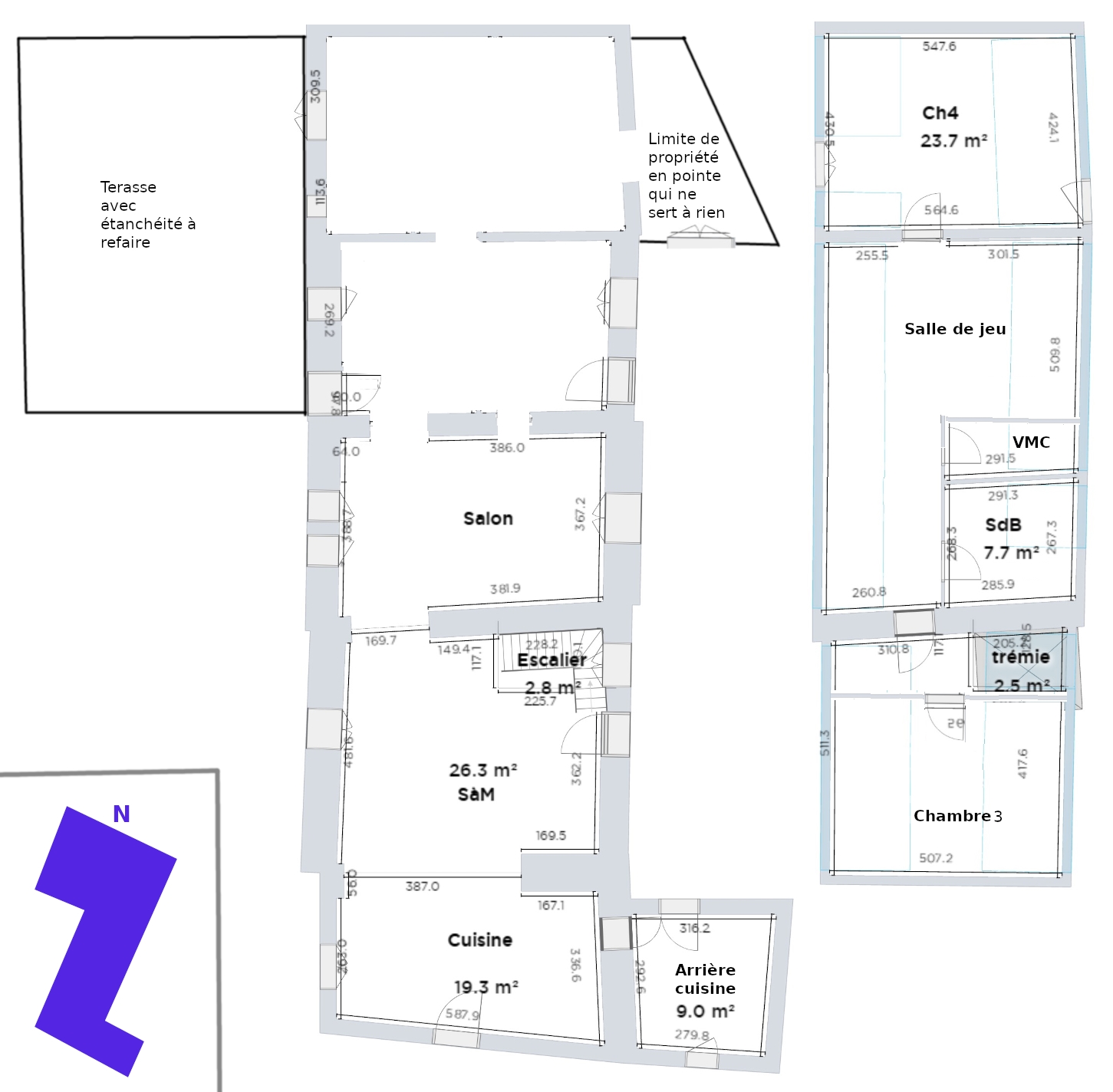

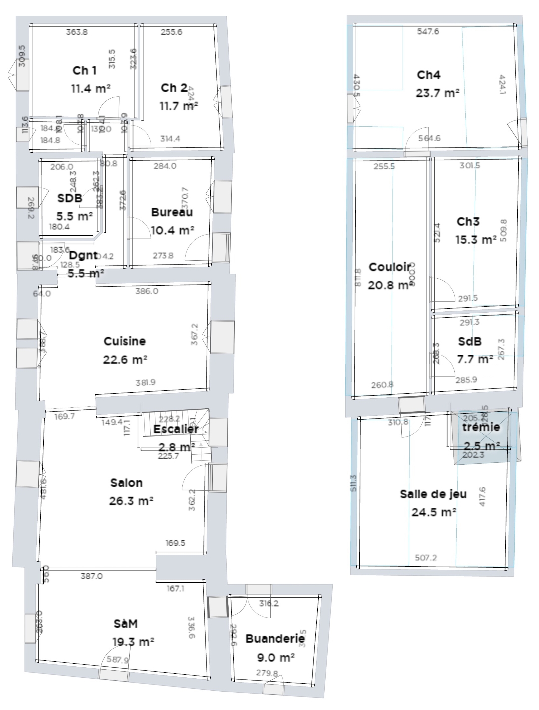

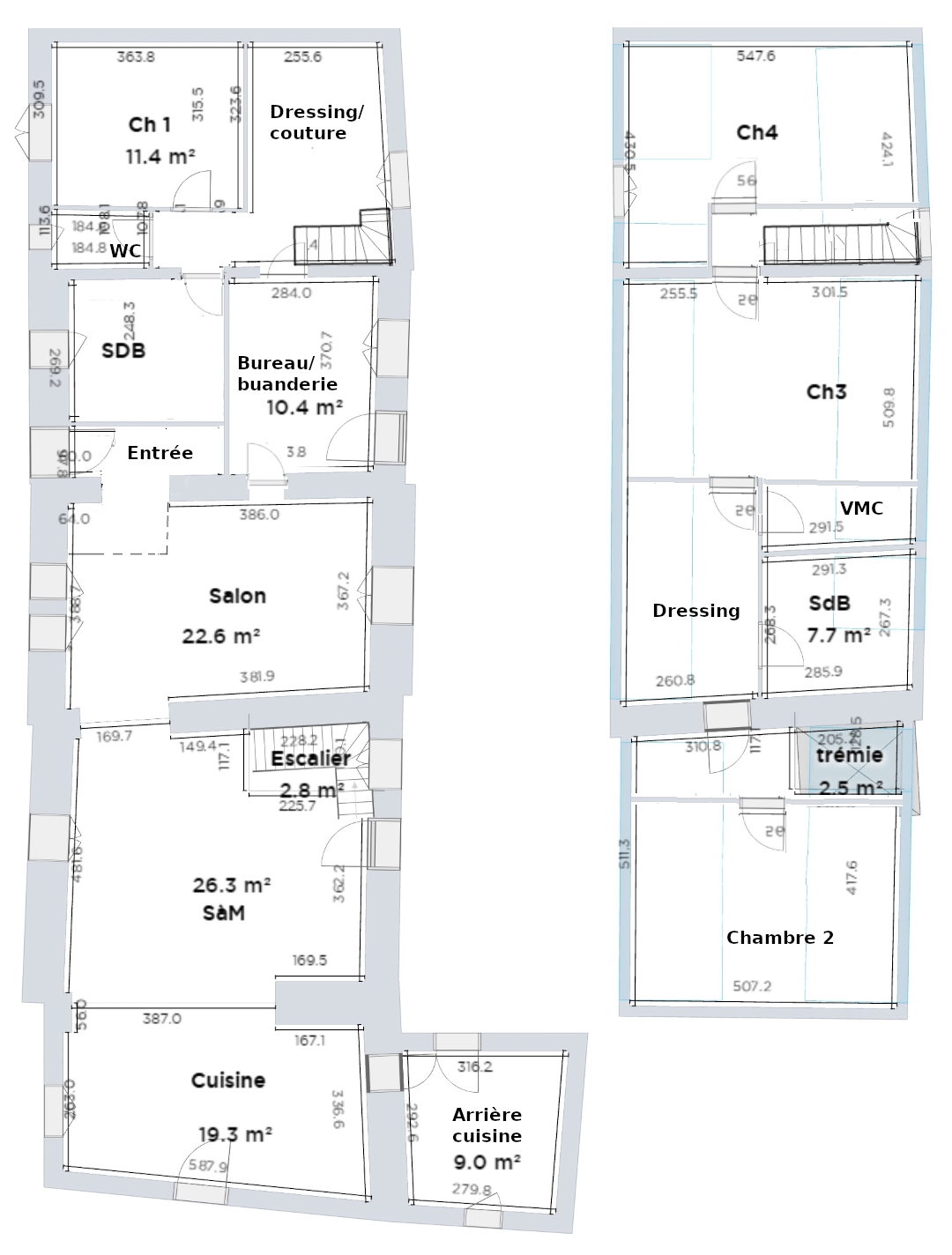

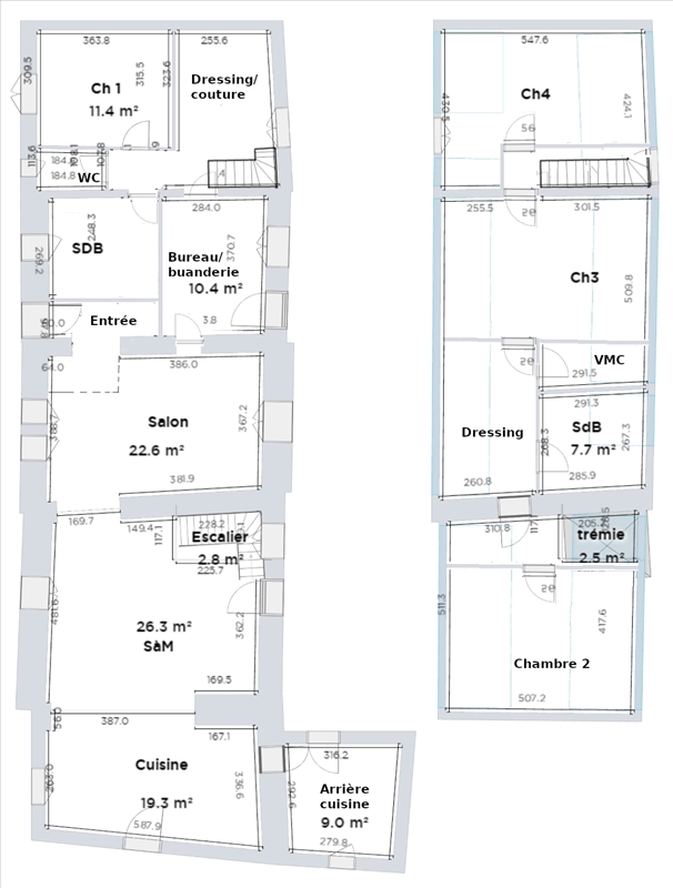

Posté le 15-08-2023 à 19:29:41  profilanswer
On bloque toujours sur le principale: la maison.
Etat initial (le même qu'il y a longtemps):
https://rehost.diberie.com/Picture/Get/r/201975
Projet 1:
- déplacement de la cuisine (suggéré ici)
- créations de 2 ouvertures dans les murs de refend vers le bureeu (l'une existe déjà, il s'agit juste de virer le placo)
   --> permet d'accéder aux chambres du RDC sans repasser par l'entrée (et donc d'en créer une et de ne pas mélanger circulations intérieures/extérieures)
   --> permet de supprimer le couloire et d'agrandir la SDB
- sacrifice de la 2ème chambre du rdc pour créer un escalier
   --> permet d'éviter de créer une chambre à l'étage sans enfilade
   --> permet d'accéder à cette partie du RDC quand le bureau est occupé (pas hyper pratique, mais ca concernerait max 10j par an et pas forcément un isolement nécessaire toute la journée)
https://rehost.diberie.com/Picture/Get/r/201974
J'ai oublié 2 mettre 2 velux à créer à l'étage (1 par chambre)
Projet 2:
- des terrains inutiles: une terrasse qui prend l'eau à l'Ouest, une parcelle biscornue à l'Est --> opportunités d'extensions
https://rehost.diberie.com/Picture/Get/r/201973
- la partie Nord de la maison est + récente que le reste (en béton VS pierre/bois pour le reste) et est celle qui présente le plus de ponts thermiques (le refend en parpaings + plancher béton à l'étage)
- vu que je dois déjà refaire étanchéité, isolation des murs et fenêtres, le surcoûts de ces extensions ne seraient pas énormes...  Vu que ce n'est pas de la surface dont j'ai spécialement besoin, je pourrai y aller sur du très lourd en isolation économiser aussi sur le chauffage (je prévoyais un plancher chauffant intégral jusque-là, là l'ambition serait plutôt d'avoir une partie passive
- avec de la surface en +, pas besoin d'une chambre dans la partie centrale de l'étage, donc pas besoin du 2ème escalier.
- mais aucune idée de comment aménager les 2 parties nord et les extensions, qui seraient pourtant largement assez grandes pour y caler: 2 chambres, 1 wc,, 1 grande salle de bains, 1 buanderie, 1 bureau, 1 salle de couture voire une chambre d'amis (d'autant plus que des pièces multifonctions sont envisageables).
Espérant que vos avis nous permettent d'arrêter de penser en rond.
