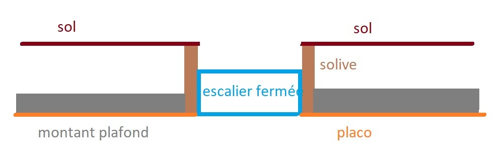

Leskipper a écrit :
La trémie n’est pas encore faite et je n’ai pas encore l’escalier car je réfléchis à comment faire pour fixer les montants autoportant les du plafond avant.
Ok.
Tu dois créer la trémie en faisant en sorte que le bois descente au niveau des montant du plafond autoporteur.
Ça permettra aussi que ton escalier escamotable soit fixer au bas de la trémie et ainsi être à fleur du plafond une fois fermé.
https://img.super-h.fr/images/2023/08/09/2c44fd8b4d319037deefd6d8bf8a9ae8.jpg

Leskipper
MAKE HFR GREAT AGAIN
Posté le 09-08-2023 à 23:11:04  profilanswer
quotemsg=68973830,206328,841997]
Ok.
https://img.super-h.fr/images/2023/ [...] 8a9ae8.jpg
[/quotemsg]
Merci mais ce ne sera pas possible de faire ça comme ça.
La pièce fait donc 4x2.
Les solives sont parallèles sur le côté des 2m.
La trémie et de facto l’escalier escamotable fera probablement 70x130 et sera posé perpendiculairement aux solives.
Les profilés horizontaux seront posés dans la longueur des 4m et les verticaux sur les 2m, espacés de 30cm.
Le problème est quand j’arrive justement à cette trémie où j’ai une largeur de 1.30m à couvrir de profils verticaux sans renfort. Du coup, comment puis-je fixer ces montants qui sont actuellement dans le vide?
Je comprend rien à ton problème.
Je sais même pas si tu comprends comment on créer un plafond auto-porteur.
https://img.super-h.fr/images/2023/08/09/99ad61e82d7913c534fd2a35d804ffcc.jpg
Pour créer ta trémie, tu vas devoir ajouter une solive (en vert)  perpendiculairement à tes solive existante afin de maintenir la structure du sol.
Cette solive va aussi te servir à fixer ton escalier mais aussi le profilé en gris (le même si sera côté mur en face de la solive).
note que la solive verte devra descente plus bas que les solives déjà présente.
Soit une hauteur de [solive existante + hauteur du profilé]
Message édité par andre1980 le 09-08-2023 à 23:41:01

Posté le 09-08-2023 à 23:51:39  profilanswer
https://img.super-h.fr/images/2023/ [...] 04ffcc.jpg
Bien sûr que je comprends comment créer un autoportant, la question est de savoir si la pose d’un autoportant est faisable avec une trémie ou non. Et si oui, comment renforcer les profilés qui seront perpendiculaires à cette trémie.
L’escalier sera fixé dans la trémie entre 2-3-4 ci-dessous:
https://i.pinimg.com/736x/6a/44/ef/6a44ef75c95e51ba5bf4af59d941aa92.jpg
Edit : j’ai trouvé dans la documentation du fabricant qu’il est possible d’utiliser du multiplex pour étendre la portée :
http://www.cellulogic.be/soundblock.pdf page 15.
Je vais probablement partir sur cette solution. De ce fait, j’aurai certainement une «faiblesse » sur le mouvement au niveau de la trémie mais j’essaierai d’éviter au maximum les joints à ce niveau pour prévenir des fissures.
https://i.pinimg.com/736x/6a/44/ef/ [...] 41aa92.jpg
Pourquoi de l'auto portant alors que tu vas avoir un super réseau de bois pour y visser tes suspentes et éviter le point faible de ton ferraillage qui sera au bord de la trémie en autoportant?
Flickr Instagram SiteWeb

Orbital Bacon
Posté le 10-08-2023 à 08:54:17  profilanswer
Non mais y'a pas de question de point faible avec ce qu'il a au dessus pour s'accrocher.
