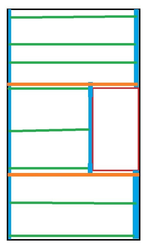

Posté le 10-08-2023 à 11:50:42  profilanswer
etienn a écrit :
Pourquoi de l'auto portant alors que tu vas avoir un super réseau de bois pour y visser tes suspentes et éviter le point faible de ton ferraillage qui sera au bord de la trémie en autoportant?
Je pensais partir sur l’autoportant pour éviter l’effet trampoline quand on marche sur le plancher au dessus et donc éviter tout risque de fissure dans le plafond…
Dans la pièce à côté, j’ai réutilisé l’ancien lattage sur les solives qui sont mal dimensionnées pour la pièce car je vais rajouter des solives de plus grande dimension par le dessus, les deux structures seront indépendantes.
Ici, je souhaiterais également que elle plafond soit indépendant du plancher mais avec la trémie, je ne sais pas si c’est possible. D’où mes questions.
Message édité par Leskipper le 10-08-2023 à 11:55:45
Mais je comprend toujours pas ton problème.
Une trémie n'a aucun incident pour un plafond auto-porteur .
La structure métallique va être comme ça
En bleu, les rail qui seront fixé aux murs et à la trémie
en vert, les montant qui seront emboiter dans les rails bleu
En rouge, la trémie en bois.
https://img.super-h.fr/images/2023/08/10/aaa3dc8b76ee7572dc034bb86a600218.jpg
n°68976845
Leskipper

Oui mais dans ce cas, le plafond n’est plus vraiment "autoportant" puisqu’il va reposer sur la trémie, elle-même liée au plancher.
Les mouvements de pliage/dépliage de l’escalier et le fait de monter/descendre n’auront pas d’incidence sur le plafond?
N’y-y-il pas de risque de fissures?

Posté le 10-08-2023 à 13:34:45  profilanswer
Normalement le cadre de la trémie ne bouge pas. S'il bouge, c'est que ta structure de l'étage est en allumette.
Et au pire du pire si ça t'empêche de dormir, tu fixes le rail bleu de la trémie au deux montant comme sur ce dessin
Comme ça, tu n'a aucun métal fixé à la trémie.
Tu mets les montants orange (c'est les même que les vert hein) et tu accroches (par vissage après un peu de pliage) le rail bleu à ces deux montant orange.
https://img.super-h.fr/images/2023/08/10/18c74d8c83d506d48cf6e687b9d4d74d.jpg

Posté le 10-08-2023 à 16:19:14  profilanswer
https://img.super-h.fr/images/2023/ [...] d4d74d.jpg
En effet, je vais étudier cette solution.
Merci :jap:
