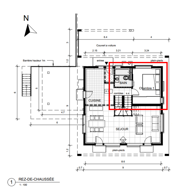

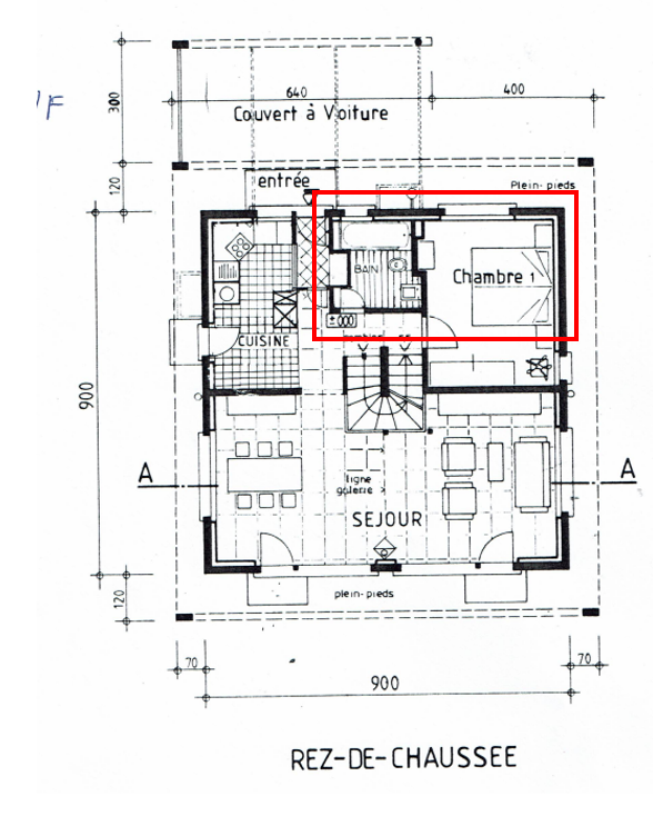

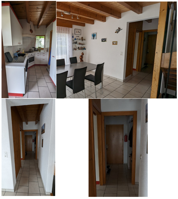

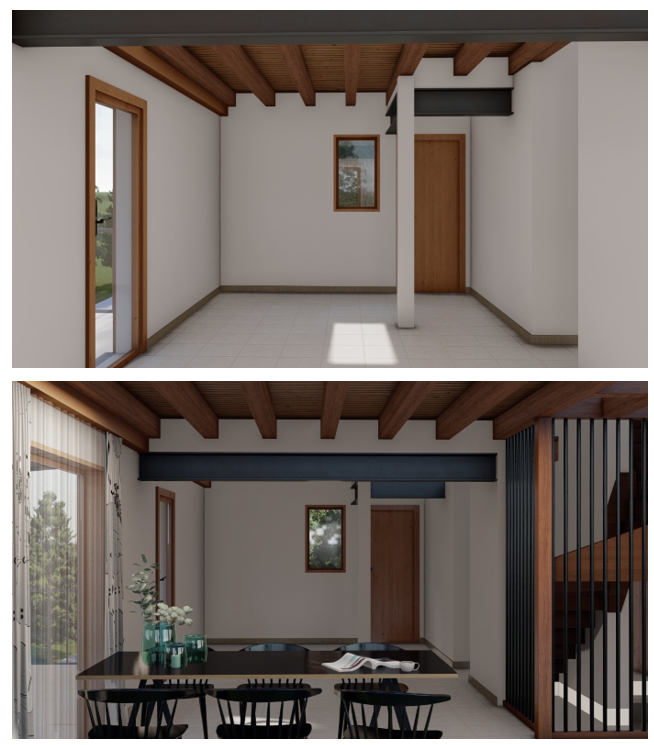

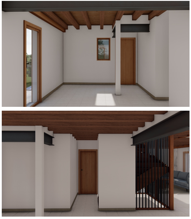

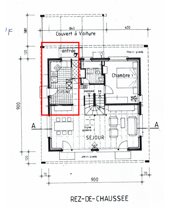

Salut,
Nous regardons pour acheter avec ma compagne, et avons trouvé une petite maison en bon état, donc nous voudrions reprendre quelques éléments au niveau de la cuisine et de la salle de bain. Cela implique de casser des murs porteurs.
Je voulais avoir votre avis sur la faisabilité de ceci :
- Casser les murs pour ouvrir la cuisine :
Actuel :
Voulu :
(note : j'ai mis un pilier/support et des poutrelles acier vers l'entrée pour illustrer, je ne suis pas architecte/ingénieur civil donc je ne sais pas trop comment supporter cette partie)
- Casser les murs de la sdb, fermer une ouverture de porte. Il y a un enforcement crée par un placard inutile a l'entrée, que l'on voudrait enlever pour récupérer de la place dans la sdb :
Actuel :
Voulu :
Qu'en pensez vous ? Faisable ?
Merci !
Edit: gros post j'enlève les balises img.
Message édité par acualyisdolan le 08-08-2023 à 19:34:08
Merci !
Vu le plan et le sens des poutres, les murs de refend sont ceux qui divisent la maison sur le plan horizontal.
Donc pour tout le projet autour de la sdb, aucun souci, c'est que de la cloison.
Là ou cela se complique c'est le mur cuisine/salle a manger: là il faudra une poutre pour reprendre et la question c'est l'appui au centre de la maison: il faudra prevoir un poteau.
Apres il faut que tu regardes les sols aussi... tout devra etre refait avec les volumes qui switchent de pieces.
Et warning sur les reseaux...(elec/eau/chauffage).
